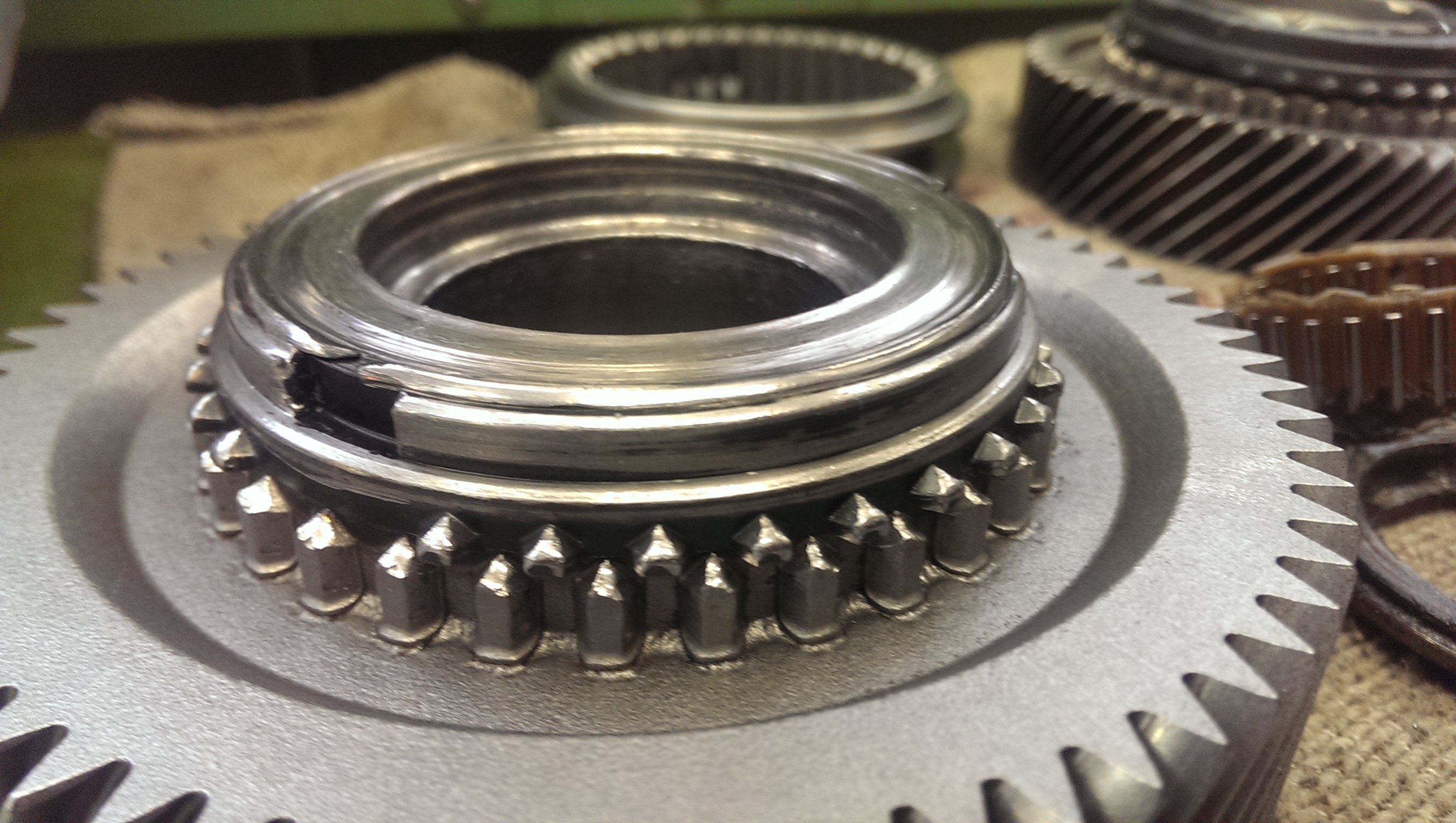

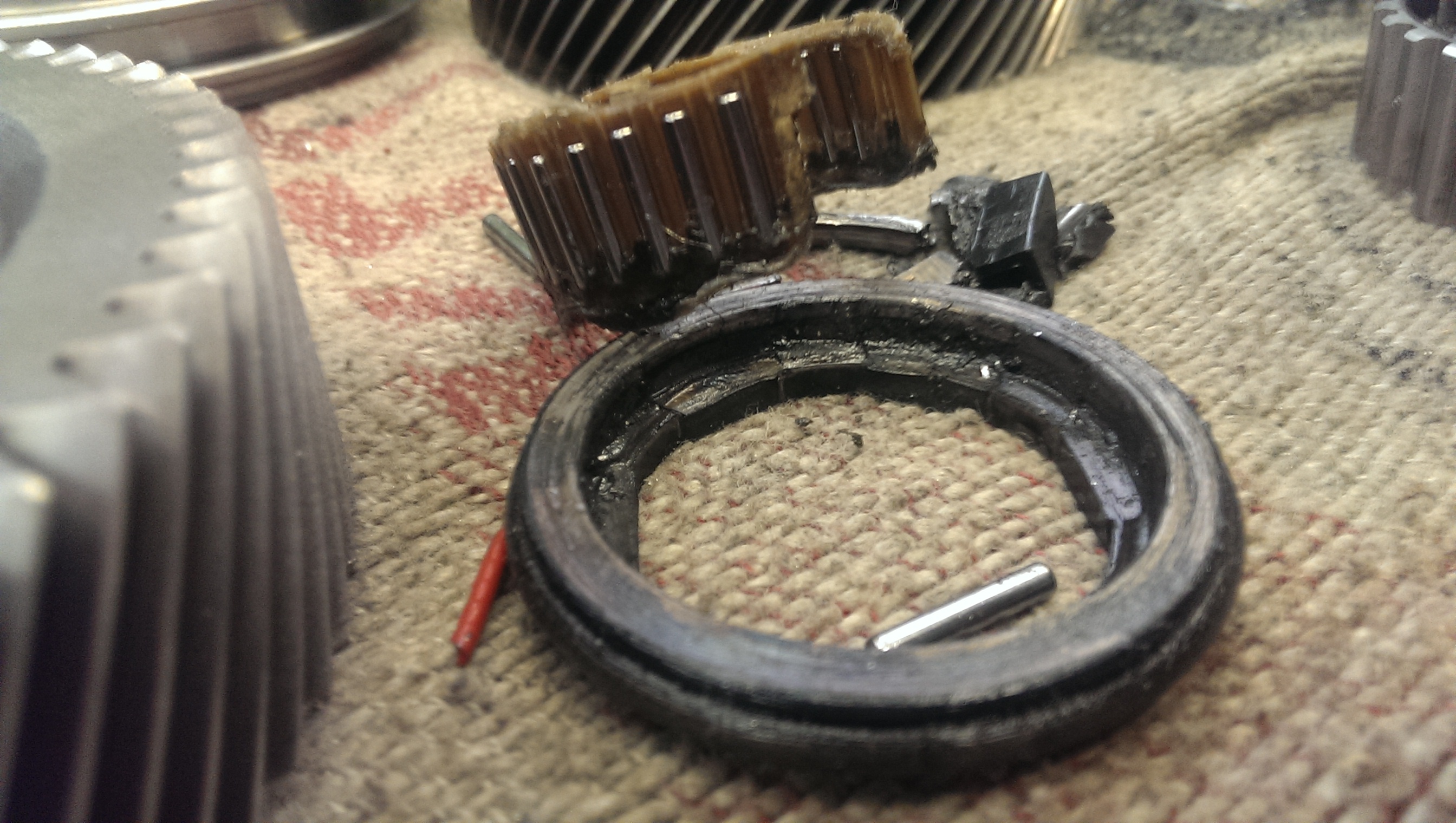

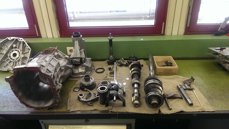

Das passiert wenn ein T56 (Viper) zu warm bekommt...Die Nadellager im 5. und 6. Gang haben Kunstoffkäfige und diese lösen sich bei hohen Temperaturen auf. Folge, das 6. Gang Rad kippt leicht, die Anlaufscheibe der Countershaft-Extension zerreibt es und der Verschleiß steigt jetzt exponentiell. Laufleistung 10.000km
komplett zerlegt
6. Gang Rad mit Synchronscheibe untrennbar vereint
Anlaufscheibe u. Nadellager

Hi Ralf,
der Erbauer von meiner SCHLANGE hatte die Probleme auch .....Hatt dann upgegraded : http://www.thegearbox.org/T56.html
Ich bin mit der GEARBOX nach dem UPGRADE VOLL zufrieden !!

Martin,
das war das Upgrade von theGearbox. Kevin hat aber Urlaub bis zum 14.7., habe jetzt bei Tick Performance bestellt.

Beitragvon fsahm » 06.07.14, 15:33
Hallo Kollegen,
das Nadellager ist nicht das Problem beim T56-Getriebe.
Es ist der Plastikring, der am Messingschleifring des Rückwärtsganges sitzt. Dann ist das Spiel zu groß und führt langfristig zu Schäden.
Wenn der durch eine Metallscheibe mit 10 oder 11 mm Dicke ersetzt ist, dann gibt es kein Spiel mehr und das Getriebe hält seit nunmehr als 100.000 km, trotz Langstreckenpassagen nach Italien mit weit über 250 km/h auf der Autobahn.

Beitragvon RT_Chassisworks » 06.07.14, 18:56
Friedel, den Plastikring gibt es bei meinem Getriebe überhaupt nicht, das war kein Rückwärtsgang Problem. Das hier betrifft nur die direkt am Motor angeflanschten T56 mit 2-teiligem Countershaft.

Re: T56-Getriebe Hitzetod

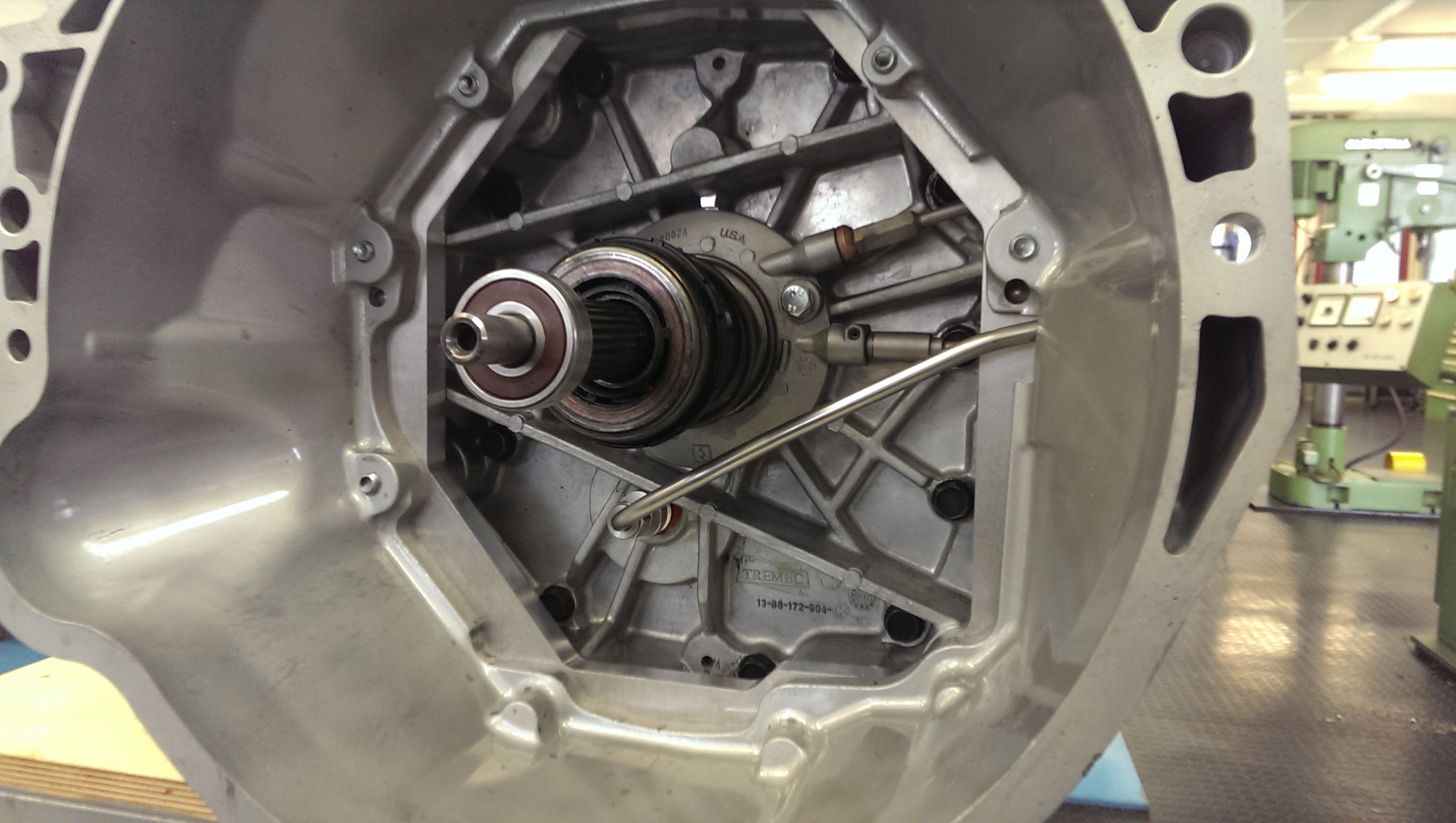

Beitragvon RT_Chassisworks » 18.07.14, 13:38
Es ist vollbracht, konnte heute die Ersatzteile am Zoll abholen und habe direkt alles zusammengebaut und das Lagerspiel eingemessen. Um in Zukunft nicht mehr dieses Problem zu bekommen wird mit einer kleinen Ölpumpe direkt Öl in die betroffene Hohlwelle gepumpt.

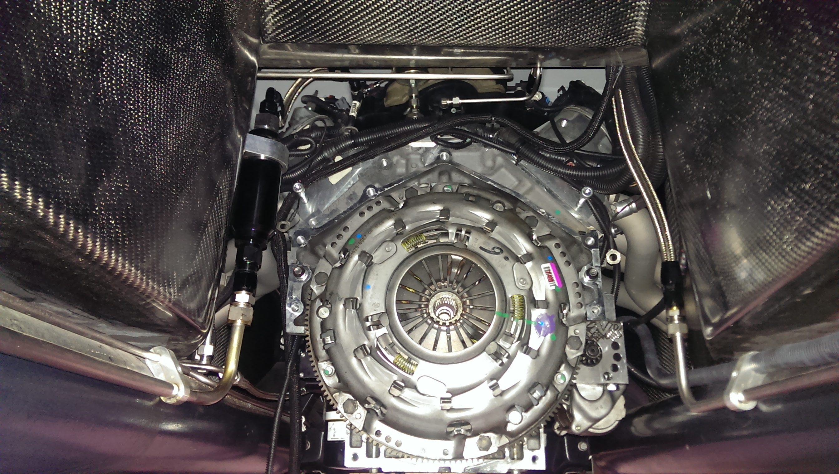

sind bei Deiner Glocke die Ölleitungen schon vorgesehen gewesen ?
Muss demnächst mal schauen, wie es bei mir aussieht.... dafür muss aber erst das Transmission Blanket runter .......
P.S : Mein EECIV und Original TUNE CHIP sind auf einmal wieder aufgetaucht .... alles sehr suspekt !!!
kettwicht
Beiträge: 662
Registriert: 22.07.13, 14:19
Beitragvon RT_Chassisworks » 20.07.14, 15:11
kettwicht hat geschrieben:Hi Ralf,
Die 6mm Leitungen sind vom Ausrücklager, die dickere Leistung ist für die Ölzufuhr ins Getriebe.

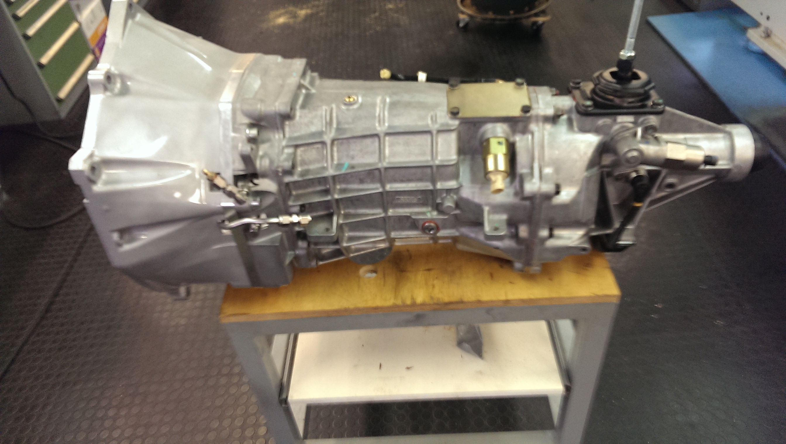

Beitragvon RT_Chassisworks » 21.07.14, 07:32
Und fast wieder zusammen...
