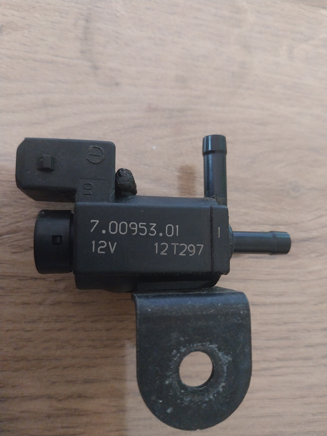

Genau das kleine Schwarze Teil ist das Ventil welches der Übeltäter ist.

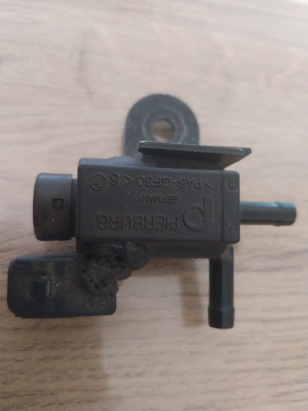

Ich hab das Ventil ausgebaut. Es ist angekokelt, was man am Kunstoff erkennen kann und hat auch einen korrodierten Pol. Auf Carparts online habe ich tatsächlich ein typidentisches gefunden und bestellt. So passt der Clip am Ventil schon mal genau auf die Halterung mit der 6mm Mutter.
Ich gehe mal davon aus, dass es nach dem Tausch wieder funktioniert, falls nicht, schreibe ich noch mal wieder. Die Beiträge hier waren sehr hilfreich, Bilder von dem Ventil unten.
