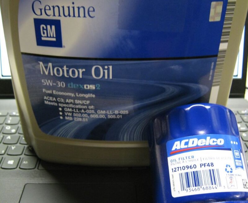

Bei meine steht 5W-30 und ich mache 5W-30 ! GM 5W30 Dexos2* und Oilfilter Originale. Meine Motor läuft super.
(*steht in Handbuch)

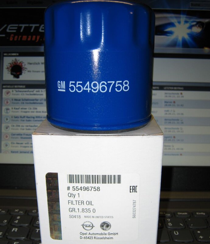

Diese Oil-Filter habe ich sehr preiswert von Opel Service bekommen. Der Mann sagt passt 100% für meine Corvette. Stimmt das ?
Sieht gleiche aus wie ACDelco PF48 aber mit mehr Gewicht.

Jetzt gehört doch eh schon dir. Vermutlich wird es so sein.

@Tiziana
Motor 6.2L LS3 V8 89017524 PF48
Motor 6.2L LS3 V8 mit Trockensumpf-Ölanlage Z52 12626224 UPF-48R
