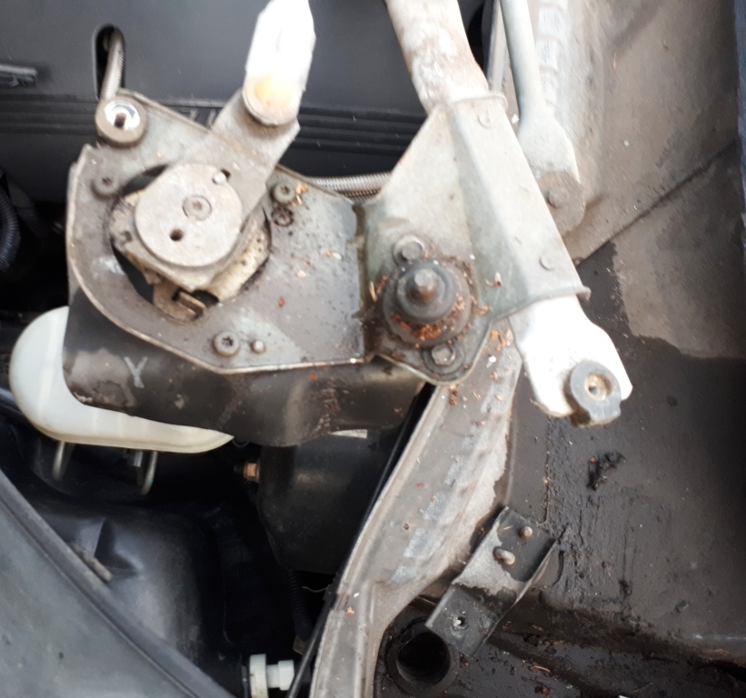

Nun liegt der Scheibenwischer Motor vorne links an der Scheibe frei.
Der Motor ist mit samt Gestänge mit 3 Schrauben am Fahrzeug befestigt.
Ich klebe mit Gewebeband die nun offen liegende Scheibe im untern Bereich ab, da der Motor samt Gestänge "rausgefummelt " werden muss.
Dabei kommt der mit der Scheibe in Kontakt.
Nach dem anheben den Kunststoffbügel vom Anschlussstecker Stecker lösen.
Nun kann Der Motor samt Gestänge nach oben raus genommen werden.

Hier auf dem Bild ist zu sehen wie die Kuhle vom Scheibenwischer Motor aussieht.
Das Wasser läuft von der Frontscheibe in den Zwischenkasten.
Und das gesamte Wasser fießt über den Scheibewischermotor und durch die 3 Abläufe in den Kotflügel.
Was haben die bei GM blos geraucht, um das so zu konstuieren.
Hier die Kuhle an der Frontscheibe links.

Und nun zum eigentlichem Problem.
Die 3 Löcher setzen sich im Dreck zu.
Da reicht ein mal unter einem Baum im Hebst zu parrken. Weniger als 100 Gramm Blätter (Zeug) reichen aus.
Dann geht der Dreck in Richtung dieser Abläufe und verstopft die 3 Abflüsse.
Schon ein wenig Dreck reicht aus.
Das Wasser kann nicht abfließen, der Pegel steigt und der Wischermortor ist samt Elektronik unter Wasser.
Fehlkonstuktion.
Mit dem Schlauch alle 3 Abäufe reinigen , durchspülen.
Fehlkonstuktion.
