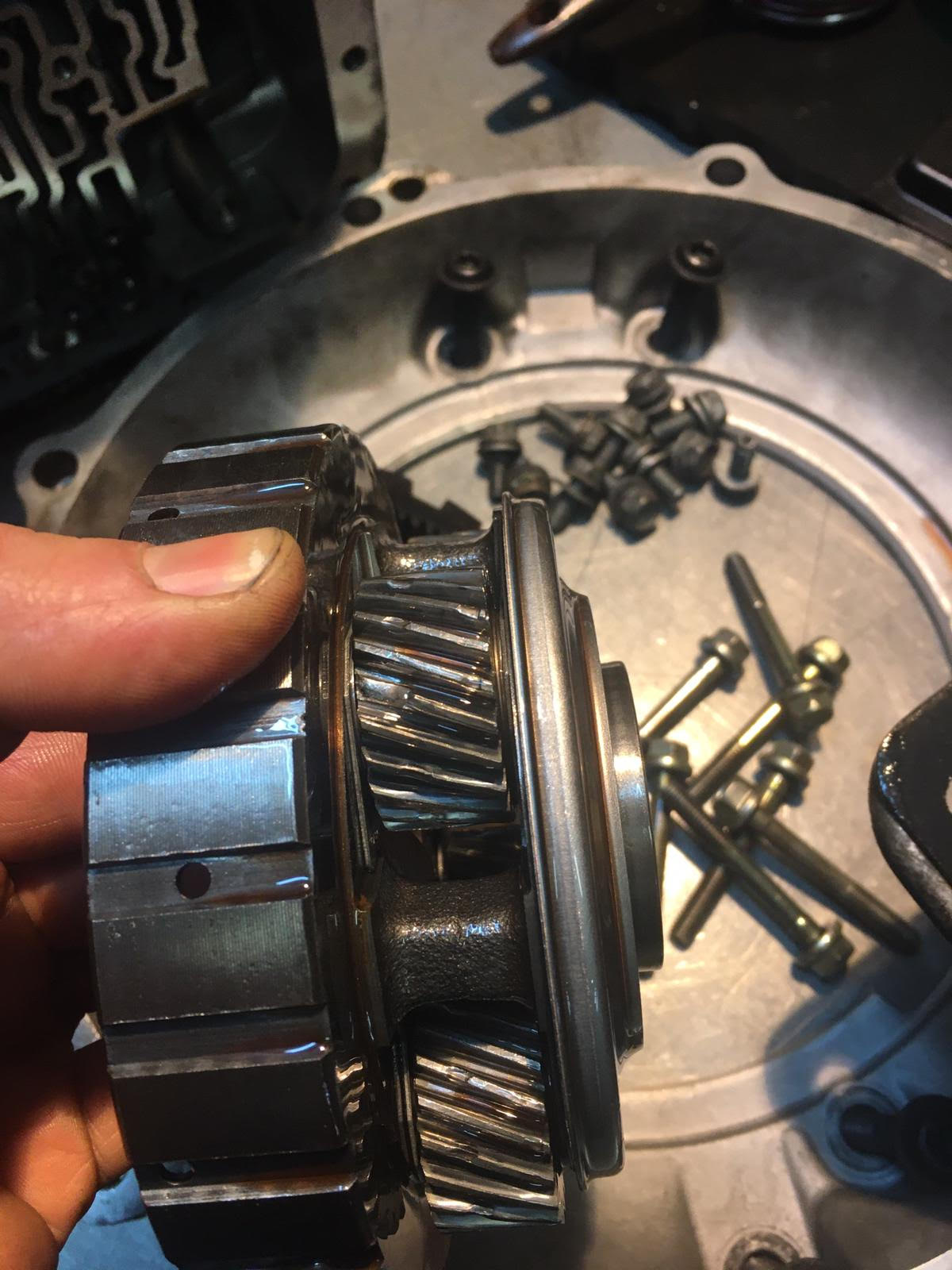

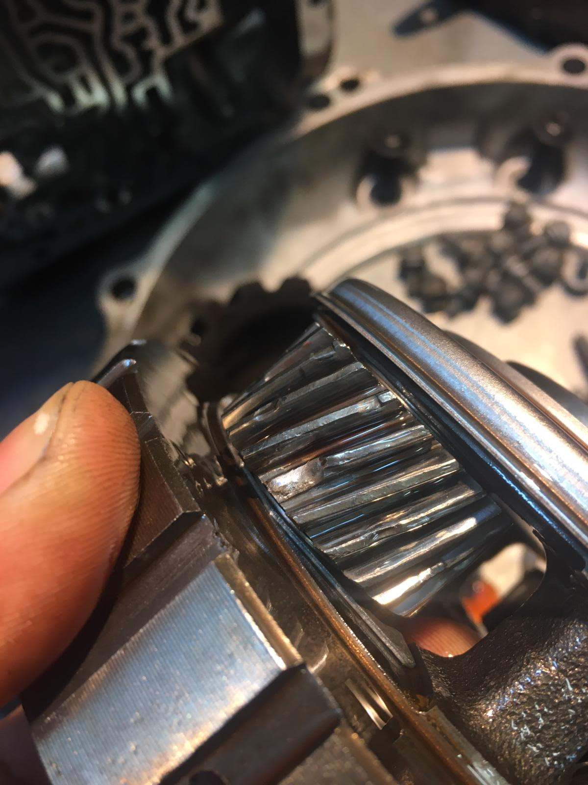

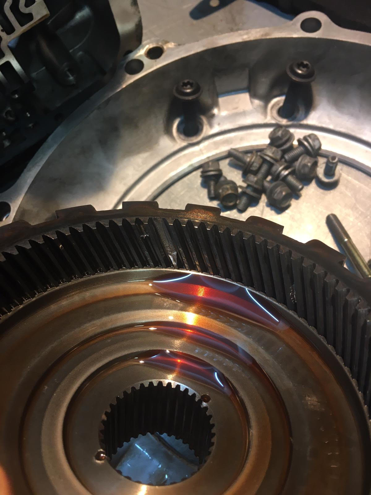

Vorhin habe ich die angehängten Bilder per Email ohne jegliche Erklärung dazu erhalten.
Meiner Meinung nach kann nur ein Fehler beim Zusammenbauen des Getriebes, ein Materialfehler oder ein Fremdkörper den Schaden ausgelöst haben.
Vielleicht wichtig: Unmittelbar vor dem neuen Getriebeschaden wurden am Fahrzeug vorne und hinten neue Bremsbeläge verbaut. In diesem Zusammenhang viel auf, dass sich die Hinterräder in Getriebestellung "Neutral" nicht leichtgängig drehen ließen.
Ich würde gerne mal eure Meinung dazu hören, bevor ich morgen mit der Werkstatt telefoniere.

So wie das aussieht ist ein Zahn rausgebrochen, der Durchs Getriebe maschiert ist.

Einige Teile sehen Blau angelaufen aus. Zuwenig Getriebeöl drin?
