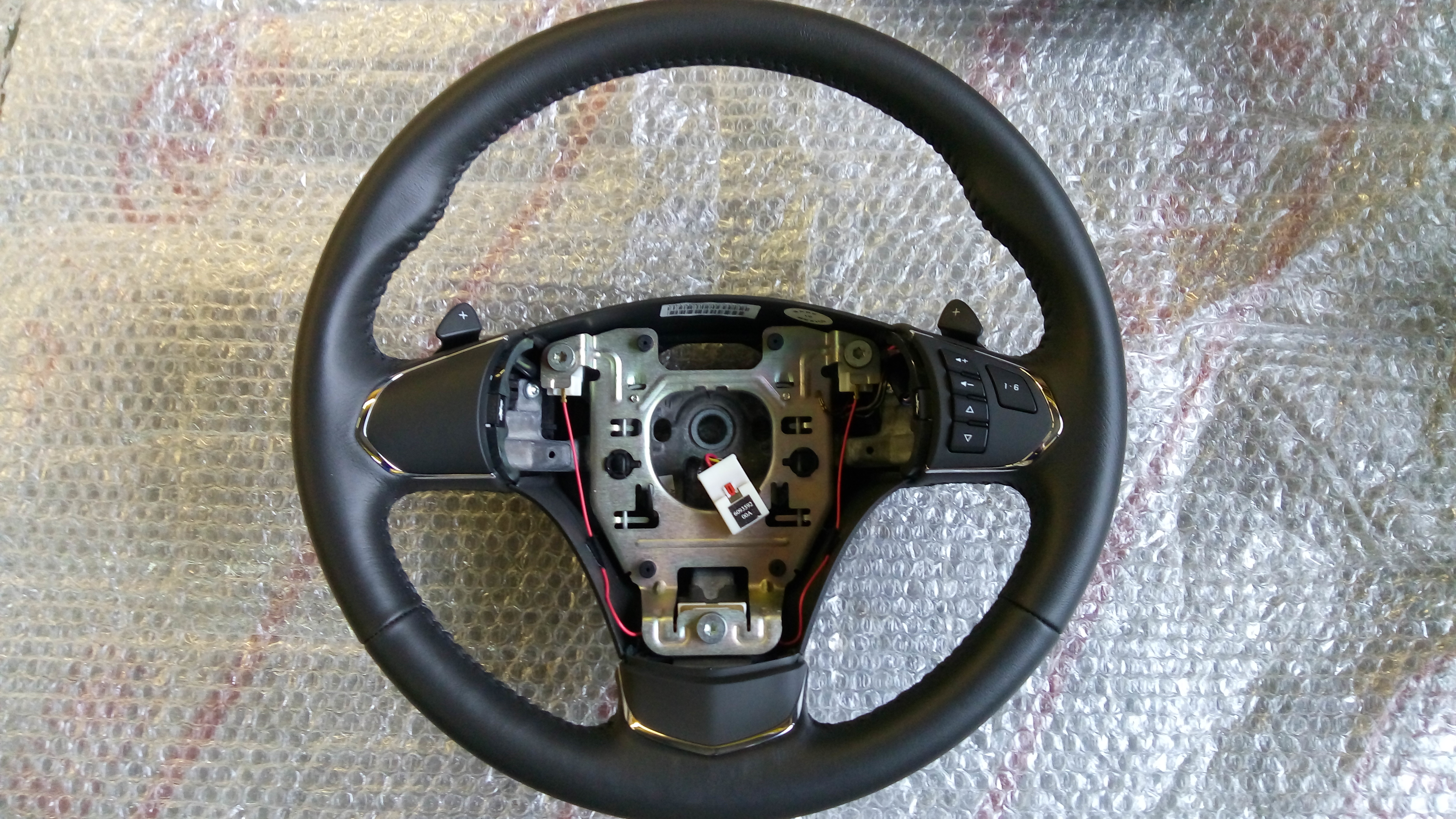

Plug and Play,Stecker passen auch,Lenkradfernbedienung geht auch

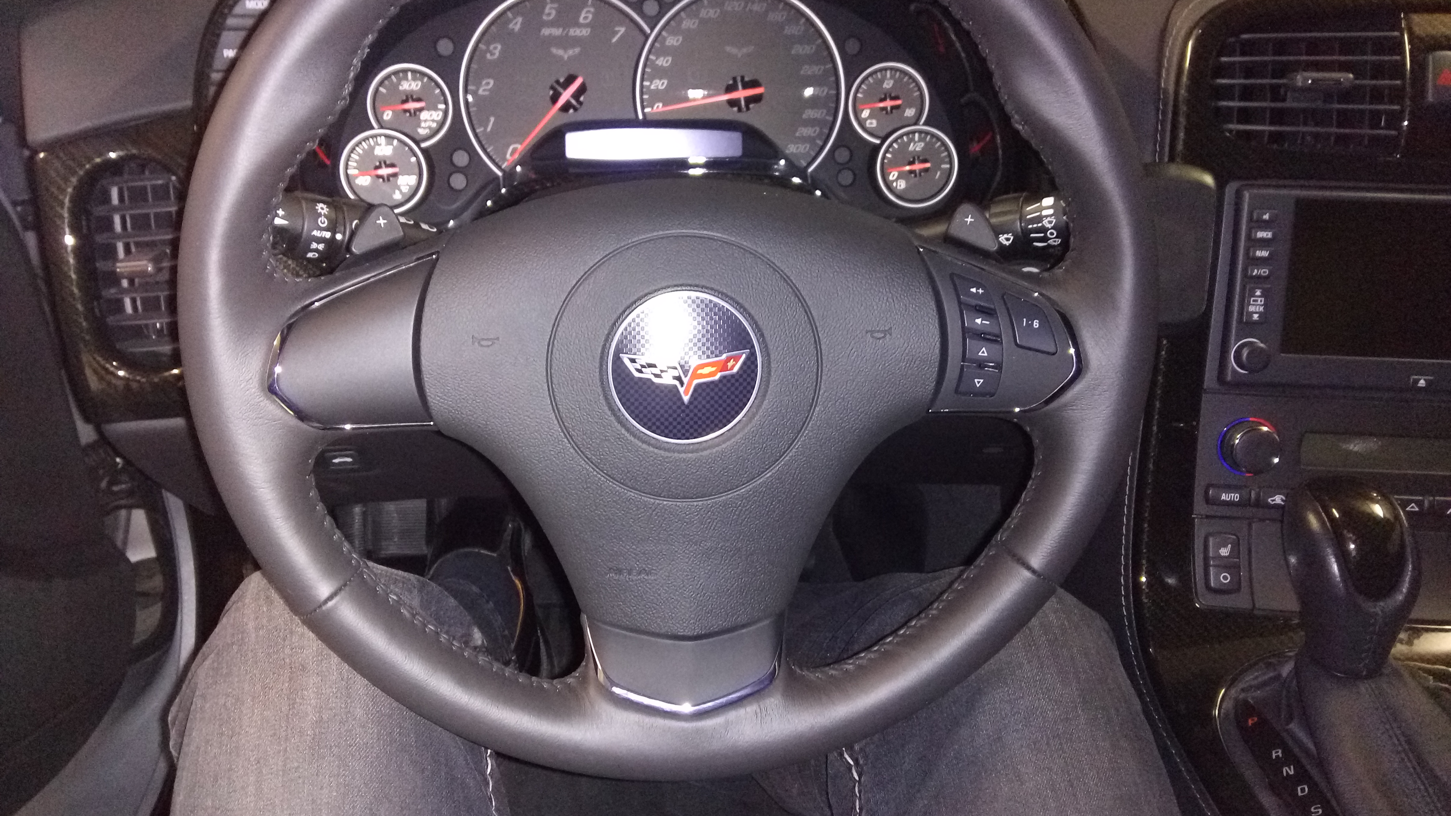

Es ist nicht kleiner im Durchmesser und auch nicht näher am Fahrer ist optisch nen bisschen schicker, zu dem hat es im oberen Bereich zwei Griffmulden

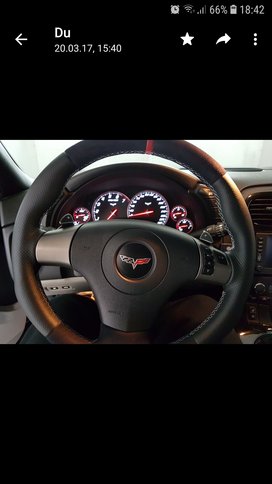

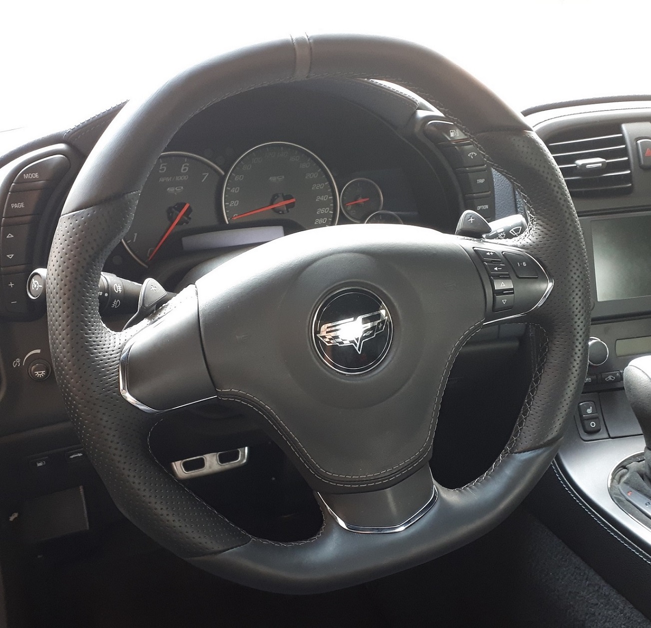

Ich habe meins Neu beziehen lassen und Aufpolstern mit Daumenauflage
Top Arbeit - Griffig - um einiges dicker mit Auflagen
ca 150 Euro !!

Nur die Hupenkabel müssen umgelötet werden und die Airbagstecker
