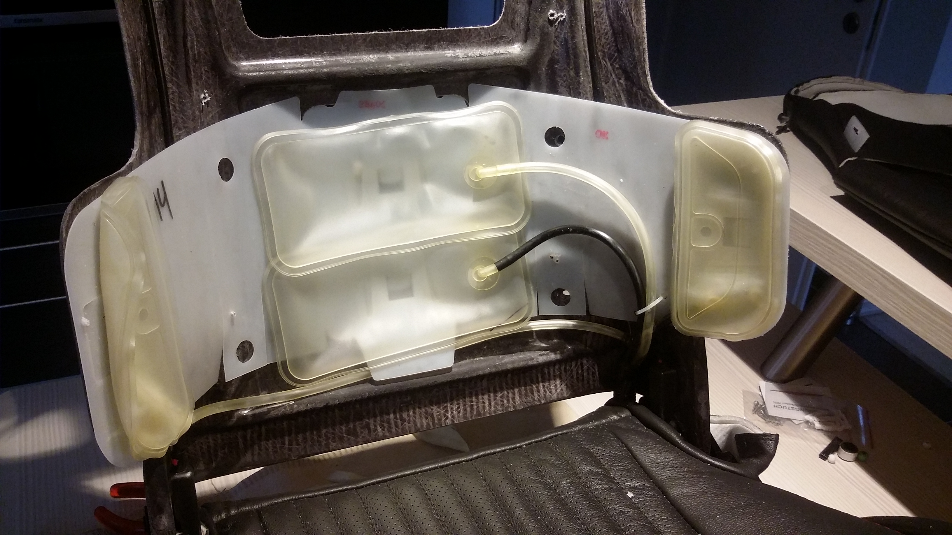

Beitragvon Waldkater » 07.01.19, 17:15
Hallo Ihr Lieben,
hier geht es nun weiter mit meinen Sitzbezügen und den Formkissen.
Ich hatte vorher noch nie Sitze bezogen. Also, es gibt sicherlich viele DInge die Profil anders und sicherlich auch besser machen würden.
Zunächst habe ich den Eindruck, dass es verschiedene Sitze für die C5 gibt. Bei den Youtube Videos sind die Seitenwangen nicht so weit ausgeprägt.
Gestell
Dadurch mußte ich die Formkissen von innen an den Seitenwangen aushöhlen bzw. Anpassen.
Auch die Unterseite der Formkissen mußen um mehrere Cm gekürzt werden. Die liegen sonst zu stramm auf den Sitzkissen auf und stauchen sich. Gerade auch, wenn man den Sitz nach vorne Klappen will.
Formkissen
Formkissen
Wichtig war (zumindest bei mir, dass die Formkissen sauber an dem Gestell anliegen und nicht abstehen. Das hat den Hintergrund, dass die Lederbezüge sonst zu stramm sitzen und sich schlecht befestigen lassen. (Deswegen hatte ich die fertigen Sitze noch mal rausgenommen und nachgearbeitet)
Auch von der Rückseite hatte ich die Formkissen in den Rundungen nachgeschnitten.
Obwohl die Formteile mehrere cm gekürzt wurden, liegen Sie noch auf den Sitzkissen auf.
Da die schwarzen Clipse immer wieder Rausgerutscht sind ( Die Löcher waren etwas geweitet) habe ich die Sitzbezüge Mit kurzen Schrauben (ca. 6-8mm lang) am Gestell befestigt.
Übrigens, dort wo die Schläuche unter dem Formkissen langlaufen, hatte ich auch ein wenig freigeschnitten.
Zur Befestigung des mittleren Rückenteils, habe ich den Bezug zuerst unter der Rückenlehne durchgeschoben,
und dann die weißen Schienen ineinander eingehängt.
Dann habe ich das mittlere Kissen an dem Bezug befestigt und mit dem Reisverschluss verschlossen.
Wenn Ihr das andersrum macht, bekommt Ihr die Schienen nicht eingehängt. Ich hatte nach 30 Min verzweifelt aufgegeben.
So war das nach 5 Min erledigt.
Aus diese mittleren Kissen habe ich an den Seiten angeschrägt. das hat den Hintergrund, dass die Kissen dann besser an der Rückseite anliegen. Ich hatte das Problem, dass die Kissen eben nicht hinten anlagen, sondern an den Seiten. Siehe Bild vorher.
Die Sitzkissen selber mußten nur an den Seiten, wo die Sitzverstellung befestigt ist nachgeschnitten werden und bei den Schrauben, wo die Rückenlehne mit dem Gestell verbunden ist.
Laut Video wurden die Sitzbezüge mit Metallkrampen am Gestell befestigt.
Ich habe Ösen in den Bezug gestanzt und mit Kabelbinder am Gestell befestigt.
Das Schwarze Band war schon im bei der Lieferung vorhanden.
Fazit: Ich kann die Bezüge und die Formkissen wirklich empfehlen. Preis Leistung TOP.
Auch wenn die Nacharbeit der Kissen fast 2 Std. gedauert hat.
