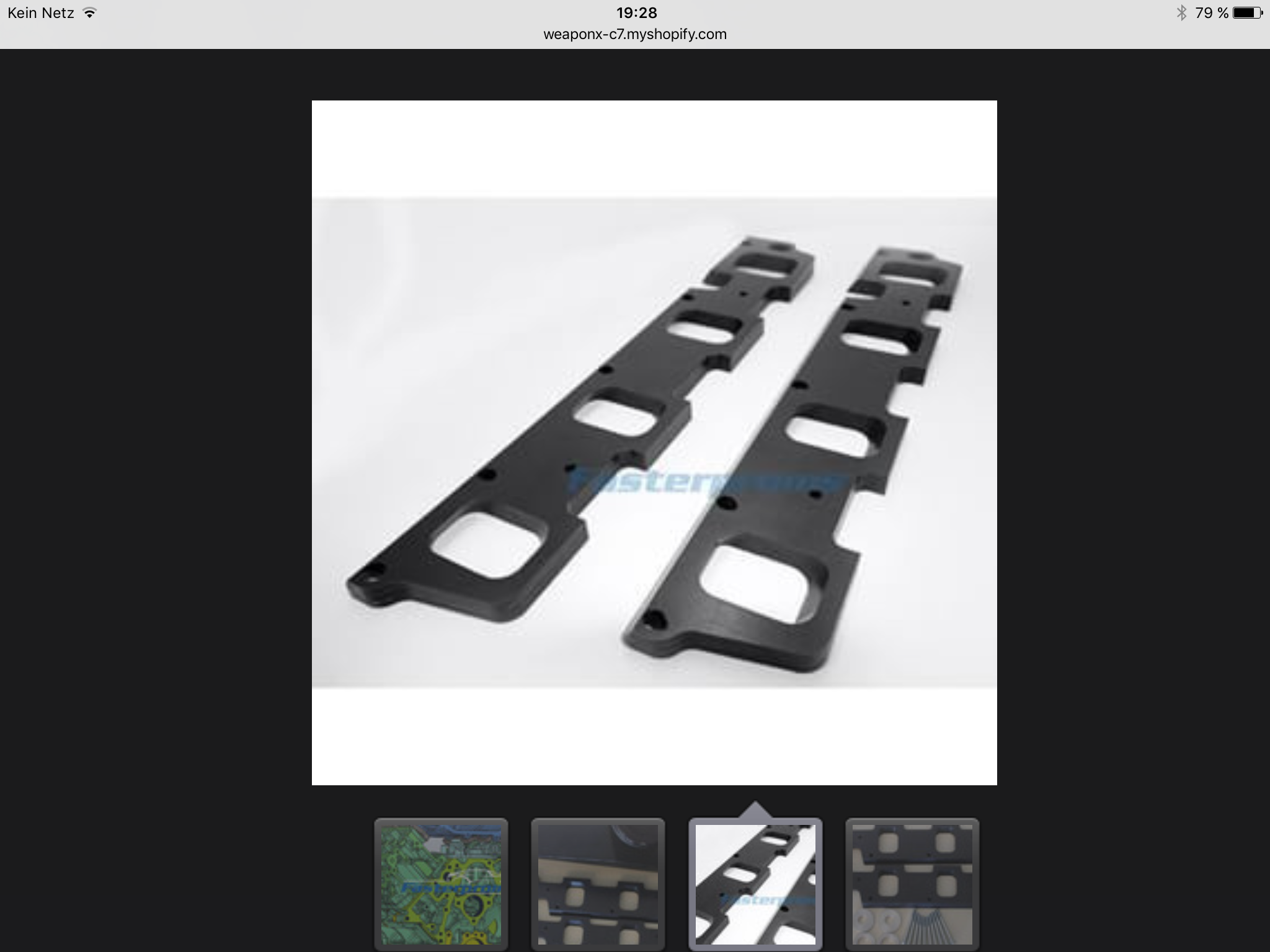

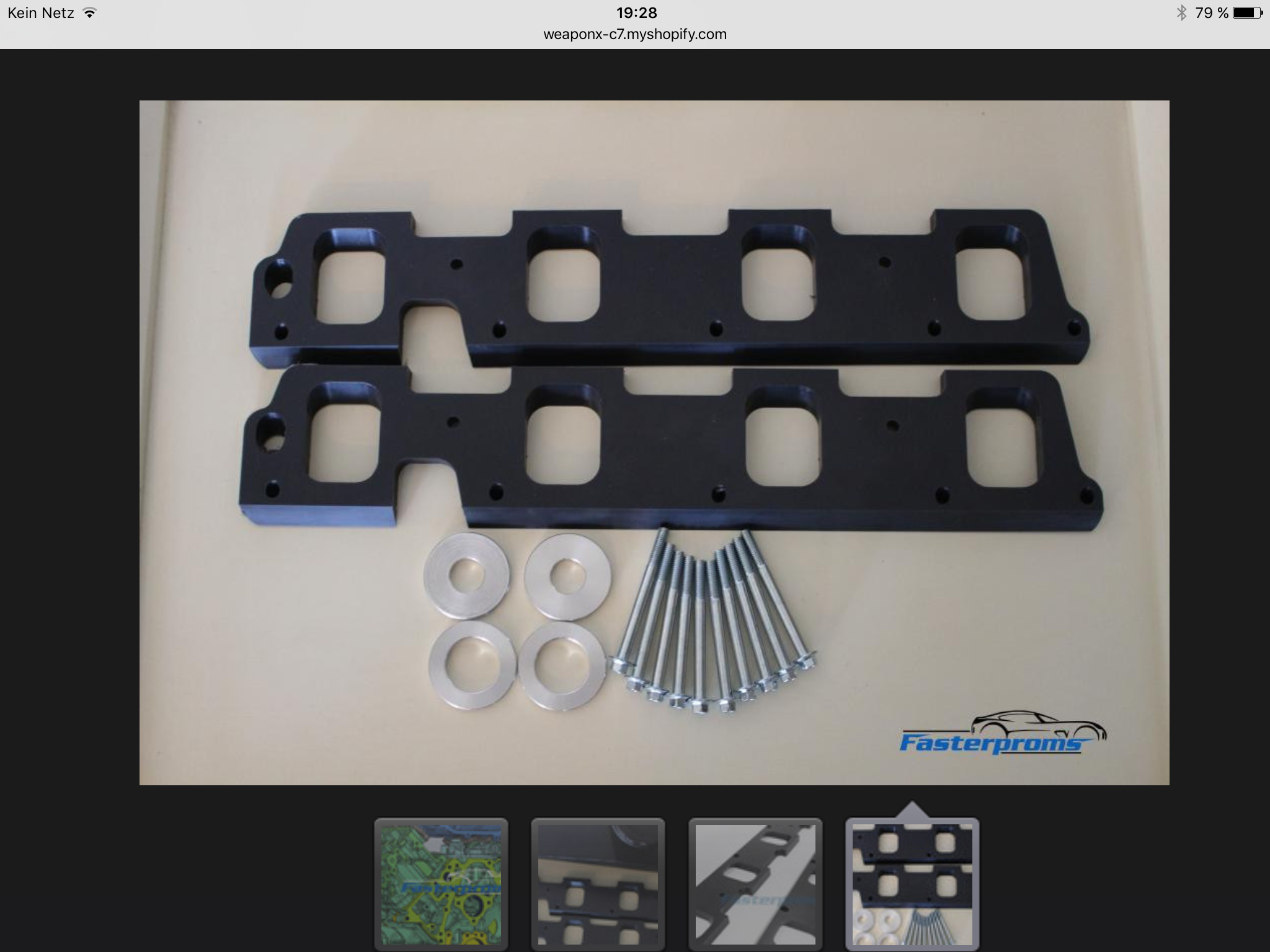

Und schon wieder etwas entdeckt, was ist mit der Lösung den Kompressor vom Block zu entkoppeln ??? Erinnert mich an die Spacer Geschichte die mal für die Edelbrock Kompressor besprochen wurden. Sieht so aus als würden die Amis auch Händeringend nach Lösungen suchen.......

Aber angenommen es würde doch unter extrem Bedingungen etwas heiß werden, würden die Isolierplatten helfen und was gibt es für Nachteile mit den Platten.
Ob die Haube dann noch zu geht ?
LaRassa
Beiträge: 1106
Registriert: 12.07.13, 12:05
Re: Wasser Zusatz Tank für den Kompressor
Beitragvon TIKT-Performance » 09.10.15, 20:01
LaRassa hat geschrieben:Aber angenommen es würde doch unter extrem Bedingungen etwas heiß werden, würden die Isolierplatten helfen und was gibt es für Nachteile mit den Platten.
Die Platten werden keine Nachteile haben (keine Ahnung wie sich der länger Ansaugweg auswirkt?), aber das ist doch auch gar nicht das wirkliche Problem!
Der Kompressor produziert doch von innen extrem heiße Luft und das was von außen kommt wird am meisten durch den großen Block erzeugt.
Wieviel kälter sollten denn die Sockel sein, damit das in irgend einer Weise Wirkung zeigt? Wenn die Luft mit sagen wir mal 80-120C° aus den Rotoren kommt dann wird sie durch die LLK gepresst, die Serien LLK schaffen im Idealfall beim ersten Mal noch ein Delta von ca.30-40C° naher wenn alles richtig heiß wird das Delta kleiner!
Der Spacer kann doch nicht kühlen, er soll die Kontaktwärme vom Kompressor Körper fern halten, was er vermutlich um ein paar Grad auch tut, nur was bringt das wenn alles drum herum heiß ist, außerdem passiert die Luft die Stelle in ?? Millisekunden!
ich glaube noch nicht mal das in Verbindung mit allen anderen Möglichkeiten auch nur ein Grad bringt?
