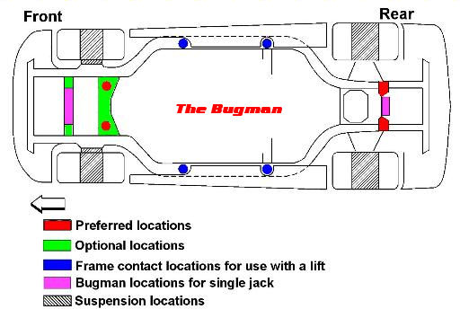

Aber wo stellt man die Böcke am besten drunter?
An die Orgi. Aufnahmepunkte für den Wagenheber mit Liftpats.

Re: Unterstellböcke + Wagenheber
Oder vorn unter die Querstrebe.

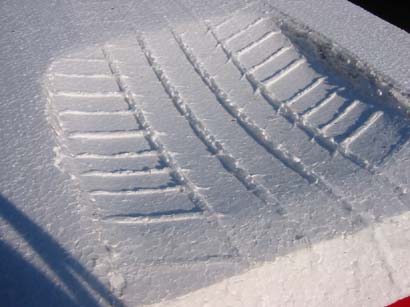

Das schaut doch auch ganz hilfreich gegen Standplatten aus ;-) Kostet wahrscheinlich 20 Euro...

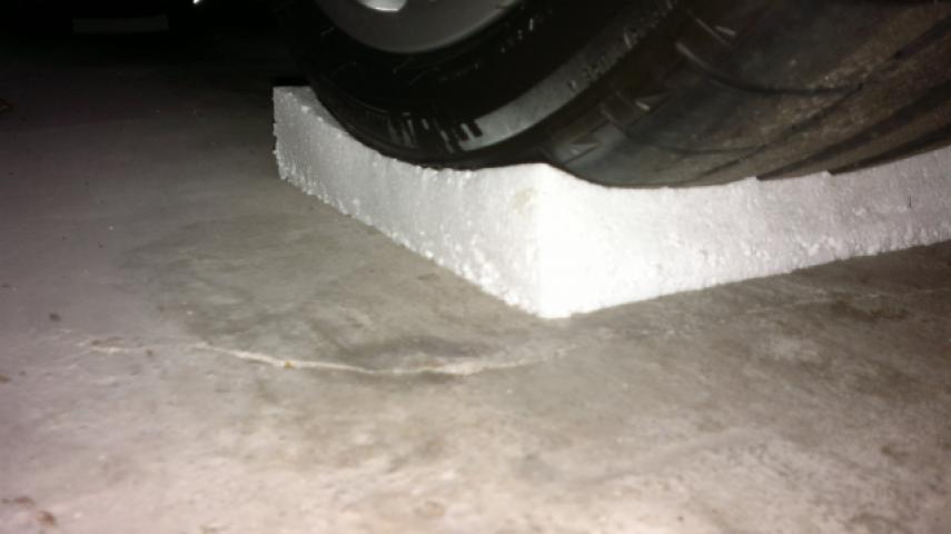

Ich hab meine letzten Winter an der Tanke auf 3 Bar gepumpt und bin dann die 2km damit schön sachte nach Hause auf die 6€-Dämmplatten. Die haben jetzt auch die Rundung ;-)
Hat super funktioniert.
