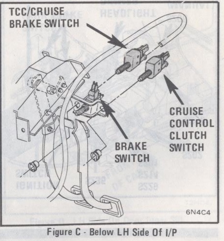

Mein Bremslicht geht nicht mehr
Ich halte es für äußerst unwahrscheinlich, dass gleichzeitig beide Birnchen das zeitliche segnen (werde das morgen aber noch mal checken), also hab ich mich schlau gemacht und bekam zu hören, es gibt einen Schalter über dem Bremspedal....
Hat vielleicht irgendwer ein Bild, damit ich weiß, wonach ich suchen muss und da nicht irgendwas völlig anderes rausreiße?
Dann werde ich morgen mal meine ganze Yogapraxis zusammennehmen und mich auf die Suche nach dem Schalter begeben

Moin moin,
ich bin zwar für die C3 überhaupt nicht zuständig, aber das ist der gleiche Schalter wie für die ganz frühen C4en.
Fußraumverkleidung entfernen und fündig werden.....
Reiner
Reiner
- Bremslichtschalter.jpg (119.86 KiB) 24409-mal betrachtet

Supi, danke! ![good [smilie=good.gif]](./images/smilies/good.gif)

Die Birnchen sind in Ordnung, das war ja aber eigentlich schon vorher klar. Und nachdem ich also irgendein störendes Plastikteil (Lüftung?!?) abgefummelt hab und meinen Luxuskörper dermaßen verbogen habe, dass jeder Wirbel einzeln guten Tach gesagt hat, hab ich besagten Schalter also entdeckt. Tja, sieht eigentlich top aus. Eigentlich hatte ich erwartet, dass da gar keiner ist...
Spaß beiseite... Schalter also da, nix abgebrochen, zerbröselt oder sonstwie in Auflösung befindlich, alle Kabel fest. Schade, es hätte ja auch mal ganz einfach sein können.
