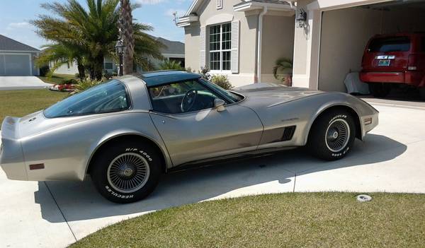

Corvette hat schon 95000 miles auf der Uhr.
Also nix für mich.
Aber vielleicht möchte einer von Euch.
13500$
bombe
Also nix für mich.
13500$
bombe
