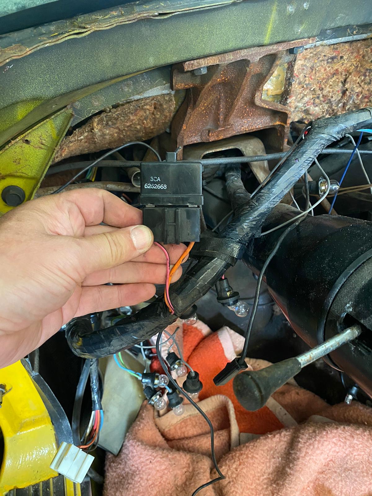

ich habe eine 73 er C3 und meine Tacho -und Drehzahlmesserbeleuchtung funktioniert nicht.
Auf der Suche nach dem Fehler bin ich auf dieses Teil gestoßen.
Weiß jemand aus versehen, was das ist?
Danke
Danke

Bei dem Foto kam ich mir zwar vor wie beim Sehtest, aber Google verriet das die GM 6262663 der Seatbelt Buzzer ist.
Ansonsten hötte ich, ohne den Treffer, auf eine Spannungsstabilisierung für die Tachobeleuchtung getippt wenn das Ding eine Metalllasche für GND hätte.

Re: Elektrisches Bauteil
Eine Vorstellung im Forum wäre echt freundlich.
https://thevettecollector.com/product/7 ... 8d115eb4b3
Bei einer Spannungsregelung müsten wenigstens 3 Drähte dran gegen, ich sehe nur 2
Ja ist das Teil
Ja ist das Teil

Vielen Dank Marvin und Ruby.
Das hilft, dann kann das ja auf jeden Fall nichts mit meiner Beleuchtung zu tun haben.

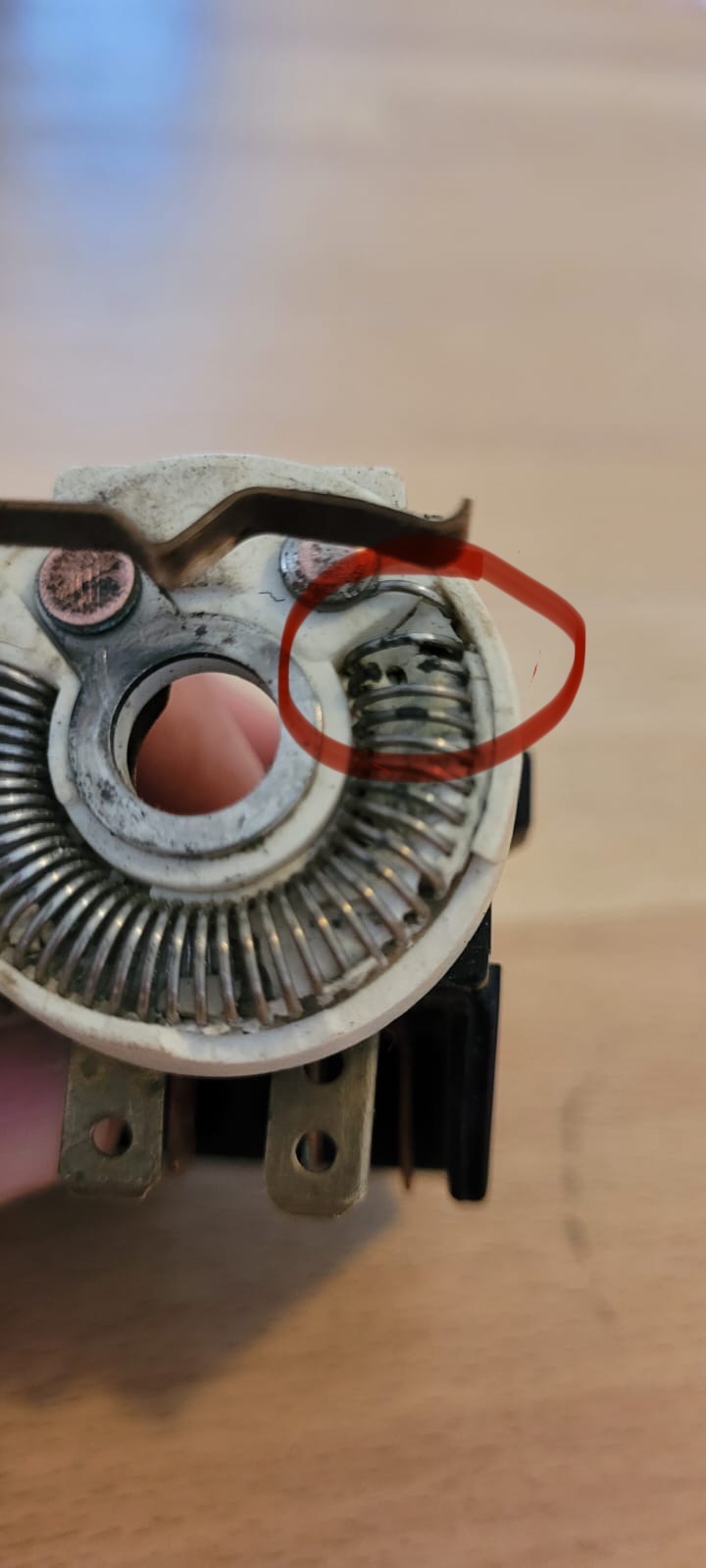

Falls jemand auch das Problem mit der nicht funktionierenden Tachobeleuchtung hat:
Bei mir war es ein durchgebrannter Draht am Dimmer.
