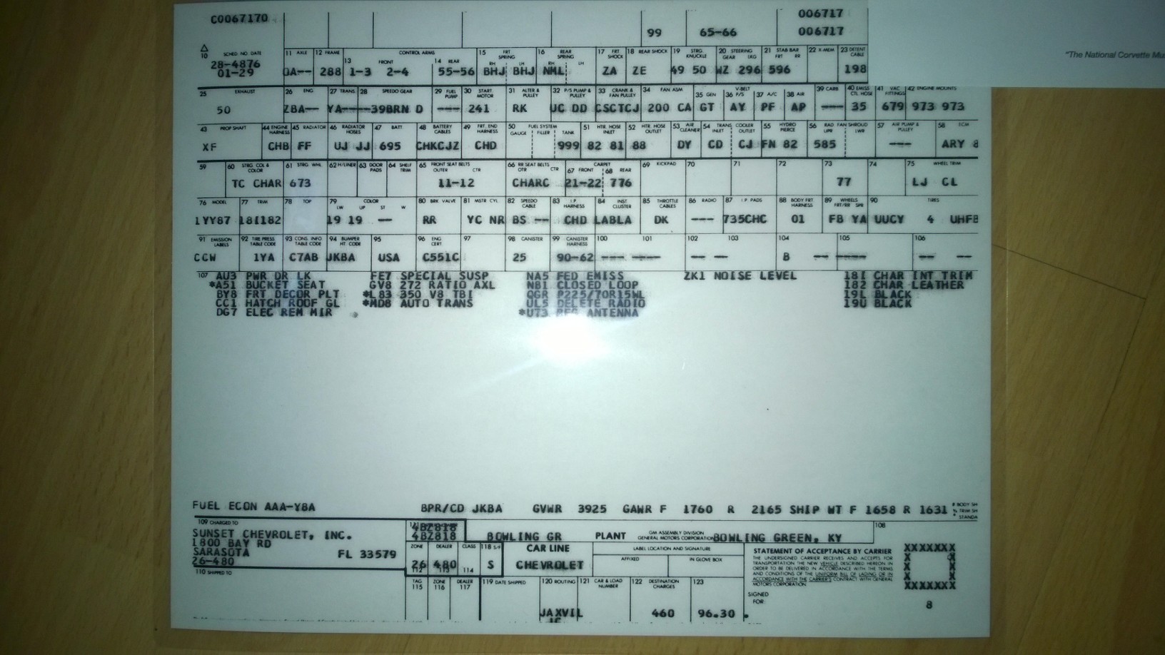

Re: Corvette C3 BJ1982 Crossfire Injection
Also bei meiner 82 steht an achter Stelle eine 8.
An neunter Stelle ein 3
Wäre mal interessant zu wissen ob beide Motoren zu 100% identisch sind.
Leistung, Halter , Anschlüsse , Bohrungen usw.
Also wenn L83 im Arsch ,sich einfach einen L81 besorgen und die Einspritzung draufbauen.
Ob das alles passgenau ist.
Oder man ohne Probleme von Einspritzung auf Vergaser umbauen könnte.
Das ganze drum herum mal weggelassen.
Hier mal ein Build Sheet, vieleicht kann man daraus was erkennen.
Habe da noch mal ne andere Frage ,da steht bei mir GV8 272 Ratio AXL
Deute das so das ich eine andere Achse als normal Standard vom Werk aus drin habe.
bombe
Beim 1981er Modelljahr steht an der 8. Stelle eine 6 und das ist der 350cui mit 4-fach Vergaser. Der hat gewiss eine andere Nockenwelle als der mit der CFI, so wie jedwede andere Tauschmotoren. Plug&Play wird da nicht zu 100% hinhauen.
@bombe
In Deinem BuildSheet steht der Engine Suffix Code ZBA und dazu gibt es folgende Daten:
ZBA 79 350 Corvette 225 L-82 TH 350 4-Brl
ZBA 82 350 Corvette 200 L-83 TH 350 CFI
Die 8 an der achten Stelle der VIN sagt bei der 82er dass der 350er Motor mit der CFI eingebaut ist.
@bombe
Greetz TOM
Jau,danke Dir
Kannst du mir auch was zu der Achse sagen.
Habe da verschiedene Angaben zur Übersetzung gefunden.
Laut Build Sheet habe ich ja das Base Coupe 1YY87 keine Collector 1YY07.
Es gibt im Internet verschiedene Angaben darüber.
Ist meine jetzt original Standard oder vom Kundenwunsch aus ,gleich eine andere ab Werk eingebaut ?
also Sonderausstattung ? GV8 272 Ratio AXL
Grüsse
bombe
(Die Achse ist als Option verbaut worden)
Korrektur: 1982 gab es in der mir verfügbaren Optionsliste keine andere Übersetzung, daher ist das die Standardübersetzung.
GV8 ==> 2.72:1
GV8 ==> 2.72:1
Habe über Google das hier gefunden
Aus dem anderen Forum
von fsahn
es gab 1982 zwei Diff. gear ratios:
2.87:1 und 2.72:1
Die 2.72 war in der Collector Edition verbaut.
Friedel
Und hier Pdf. S14, steht auch was von 2,87
http://corvettec3.ca/specsman.htm
Demnach habe ich als Option die Übersetzung der Collector drinne.
Gar nicht so einfach bei den Old Ladys.
Bombe
Also die 1YY07 hat 2,87:1 als Übersetzung und die 1YY87 2,27:1
Die 2,87:1 war nur mit der Option N90 (Aluminum Wheels) mit den 255/60R15 (Optionscode QXH) erhältlich und die hat die CE (1YY07) serienmäßig (allerdings in anderem Design). Schau einfach mal auf Deine verlinkte pdf auf die Seite 31 (des pdf-Dokumentes) da steht dass die CE (steht oben Collectors Edition auf der Seite und auch das Modell passt dort mit 1YY07) die 2,87:1 hat; auf Seite 33 ist das normale Modell beschrieben (oben steht nur Corvette und in den Daten steht auch 1YY87) und da steht die 2,72:1
Auf der Seite 39, da steht recht deutlich das die 2,72:1 "Base" ist und die 2,87:1 "Option"
Also ist die 2,72:1 Basisausstattung.
Also Standard.
Dann muss ich die PDF mal komplett durcharbeiten.
Das mach ich aber auf dem Computer.
Auf dem Handy ist das etwas schlecht.
Aber so ein Build Sheet hat schon was,man kann gut nachschauen was so im Laufe der Zeit verändert wurde.
Bombe
