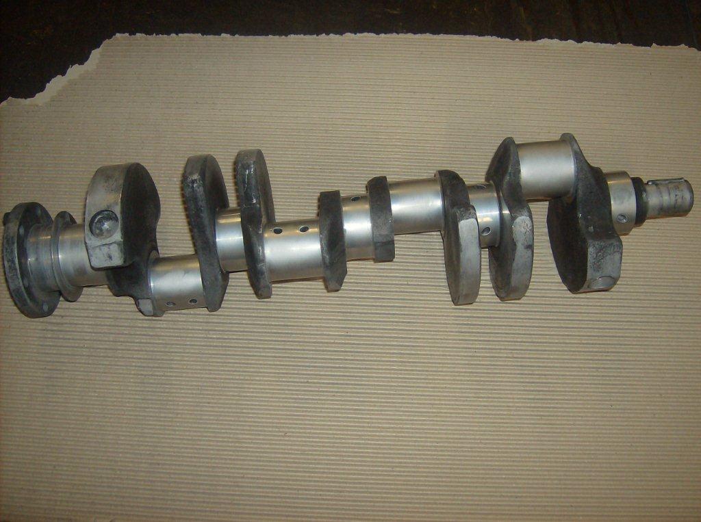

Dann wurde dieser beim Hr. Schöfer überholt, unter anderem auch meine Kurbelwelle, diese mußte geschliffen und nitriert werden, das konnte ich zum Glück in meiner Arbeit durchführen. Ich war so aufgeregt, als diese im Ofen war.
An meinem Burzeltag waren die Münchner-, Dillinger-, Nürnberger - Corvetten Crew bei uns und ich dann voller Stolz das beiliegende Foto meiner nitrierten Kurbelwelle gezeigt. Da haben wir (peters1971 - Yvonne und ich) viel gelacht, denn eigentlich zeigt eine Frau ja kein Foto von einer Kurbelwelle, das machen ja nicht mal die Männer waren Ihre Worte.

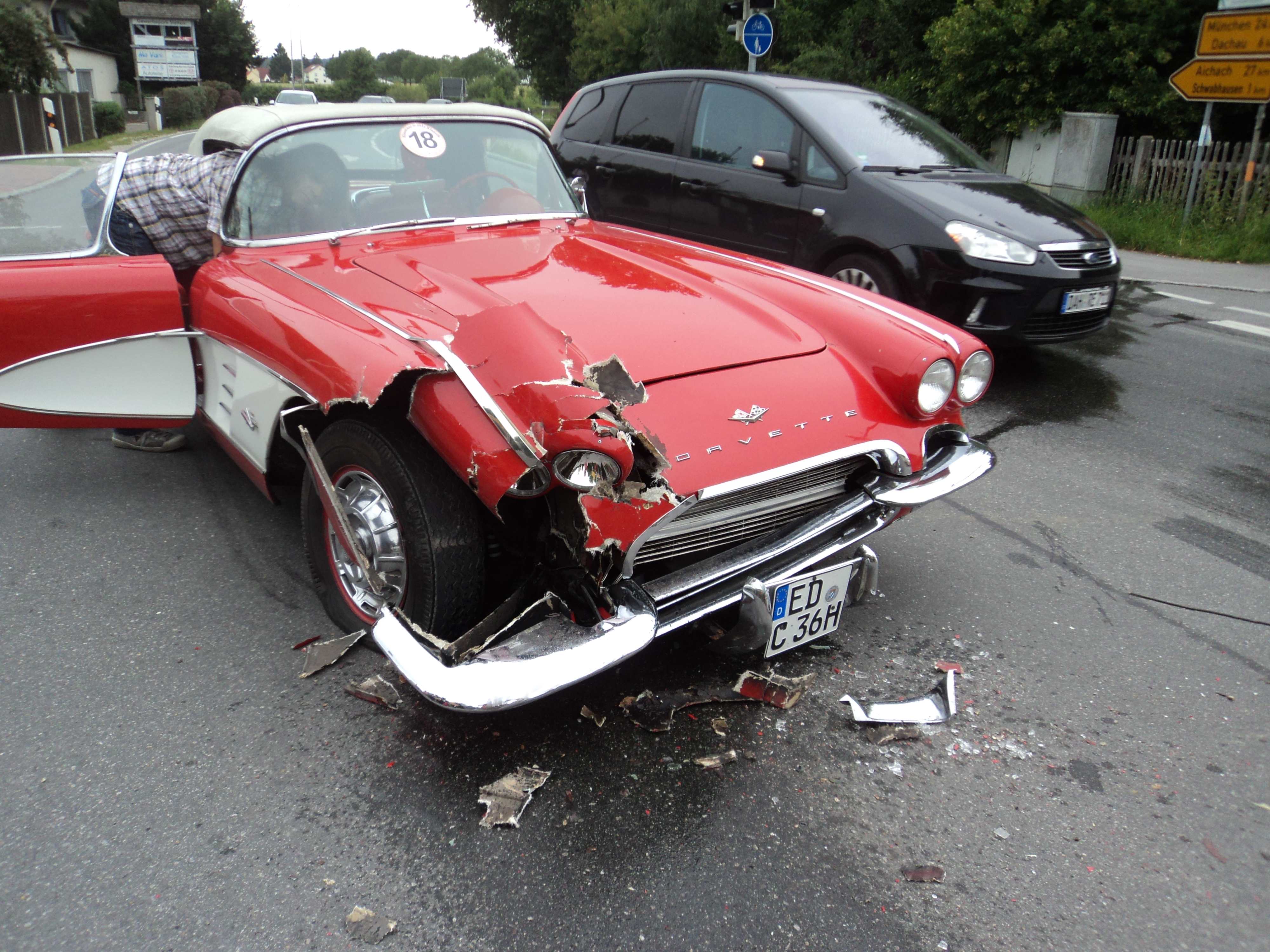

anbei ein Flyer mit einem Foto von mir und meiner Lady. Dieser Flyer wurde von Klassiker meets Klassik für das Treffen 2013 veröffentlicht.
An diesem Tag hatte ich ein paar Stunden später einen Unfall, da ist mir einer reingefahren und mein Herz war gebrochen.
Aber seit 2012 läuft sie wieder.
