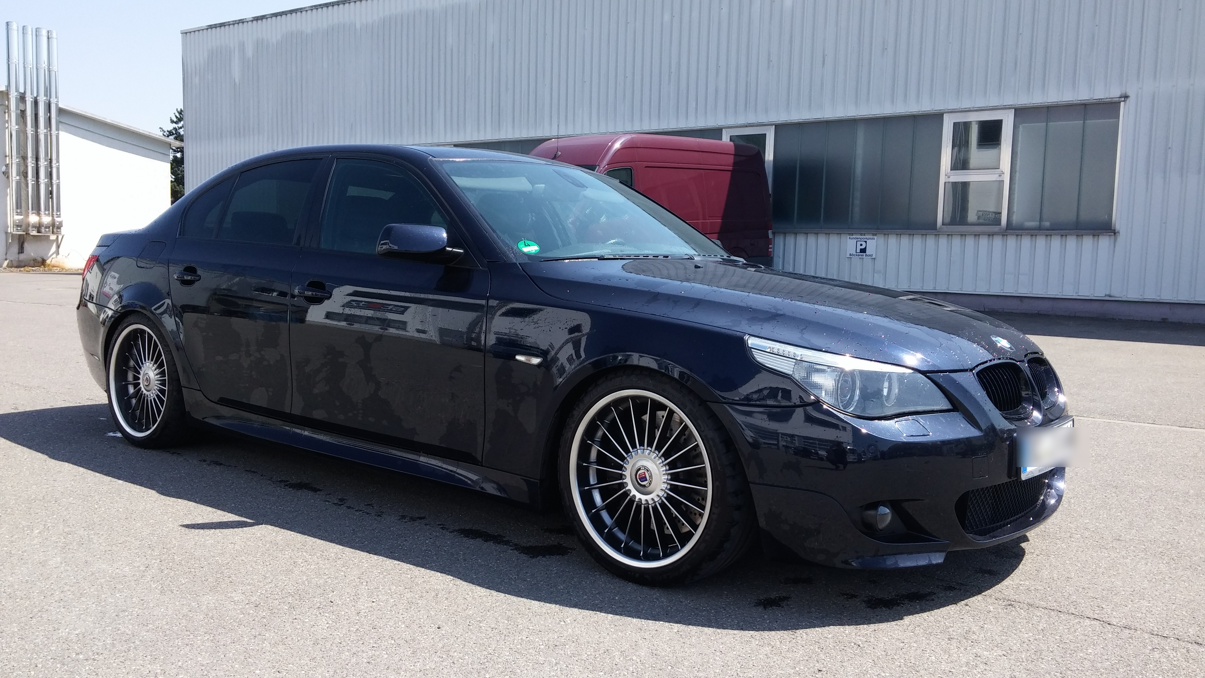

Dieses Schätzchen bin ich zwei Jahre lang gefahren bis der Motorschaden kam. Unverschuldet, der Vorbesitzer hatte nicht das G48 Glysantin drin, ich habe aber das G48 nachgekippt (Kopfdichtung, danach Kolben Zyl. 5/6 durch).
535d, am Ende ca. 380PS/800NM, top speed offen, über 280 km/h nach GPS gemessen. War ein Spass auf der Bahn.

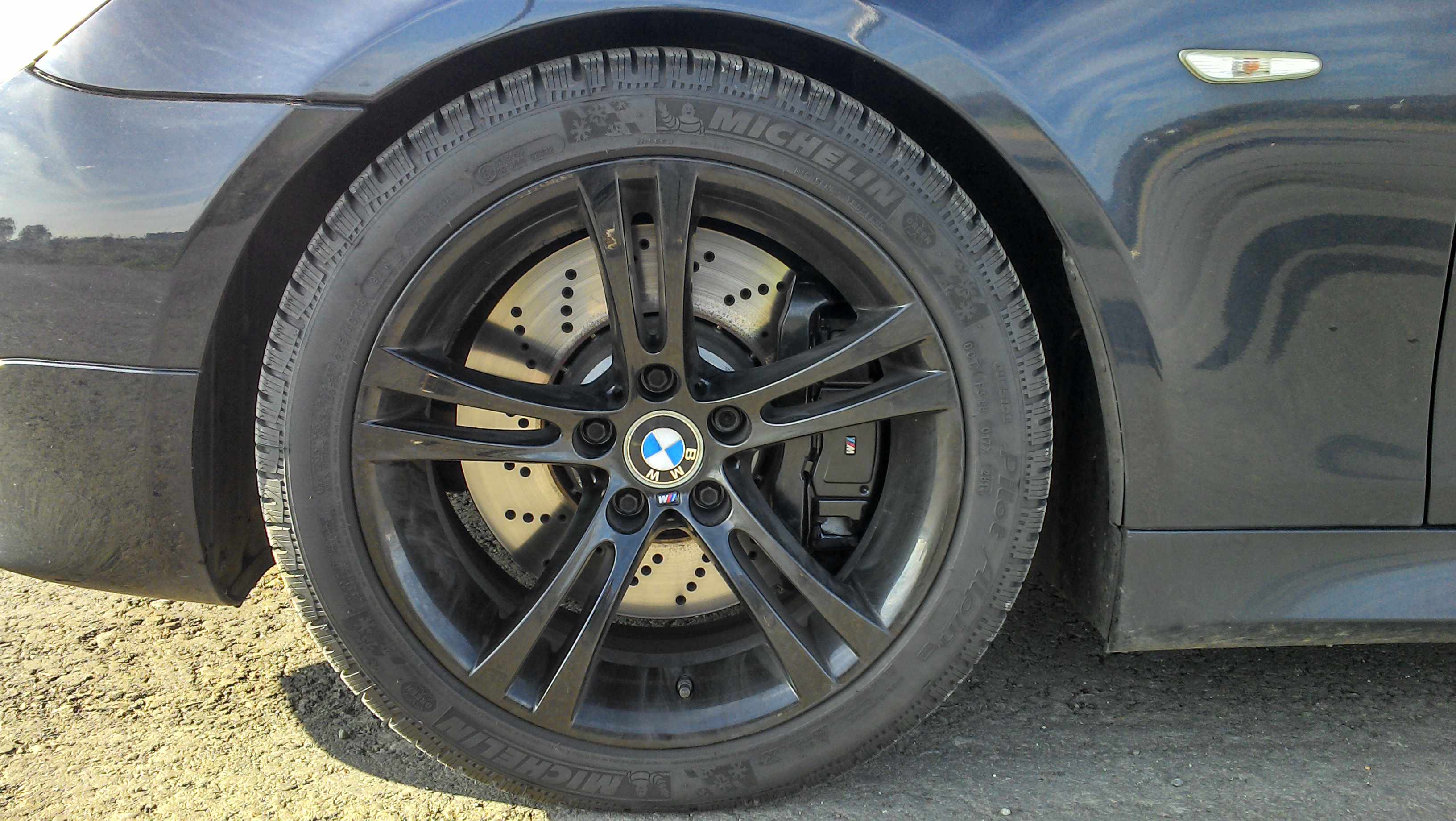

Hatte einiges investiert: KW Var.3, Wagner LLK, M5 Bremsanlage inkl. Stahlflex, Alpina Classic II, etc.
Aber auch original war der Wagen fast voll. Komfortsitze, HIFI, alle Pakete die es gab. NP 86k.
Hatte auch einiges kodiert: Abbiegelicht, M5 HUD angepasst auf Diesel, Force-Brake, etc. Die Liste war sehr lang.

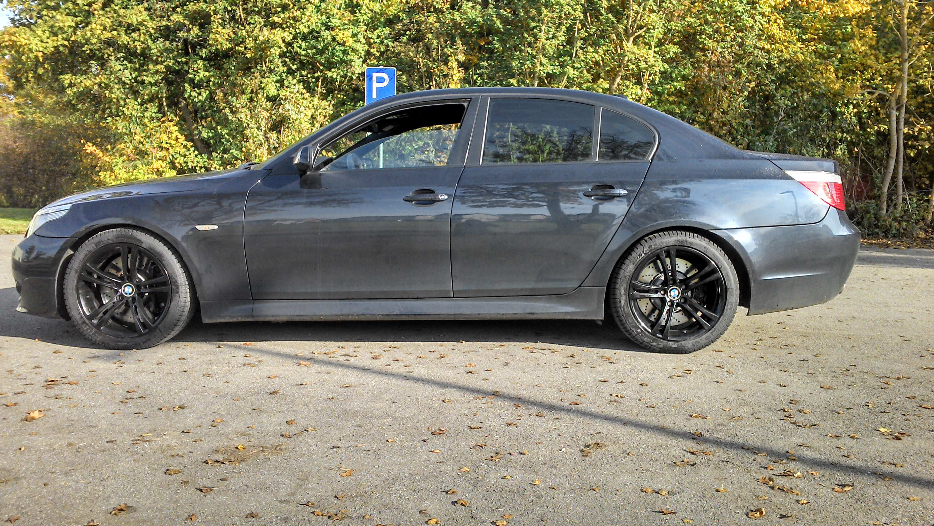

Nur mit der Softwarestufe 1 und dem Wagner LLK (320PS, 700NM). Da lief der Wagen in genau 16.0s 100-200 und in 5.5s auf 100 mit der Qstarz . Gemessen aber mit Winterrädern, die schwarzen Räder auf den Bildern. Da waren hinten 245er drauf die große Probleme hatten.
