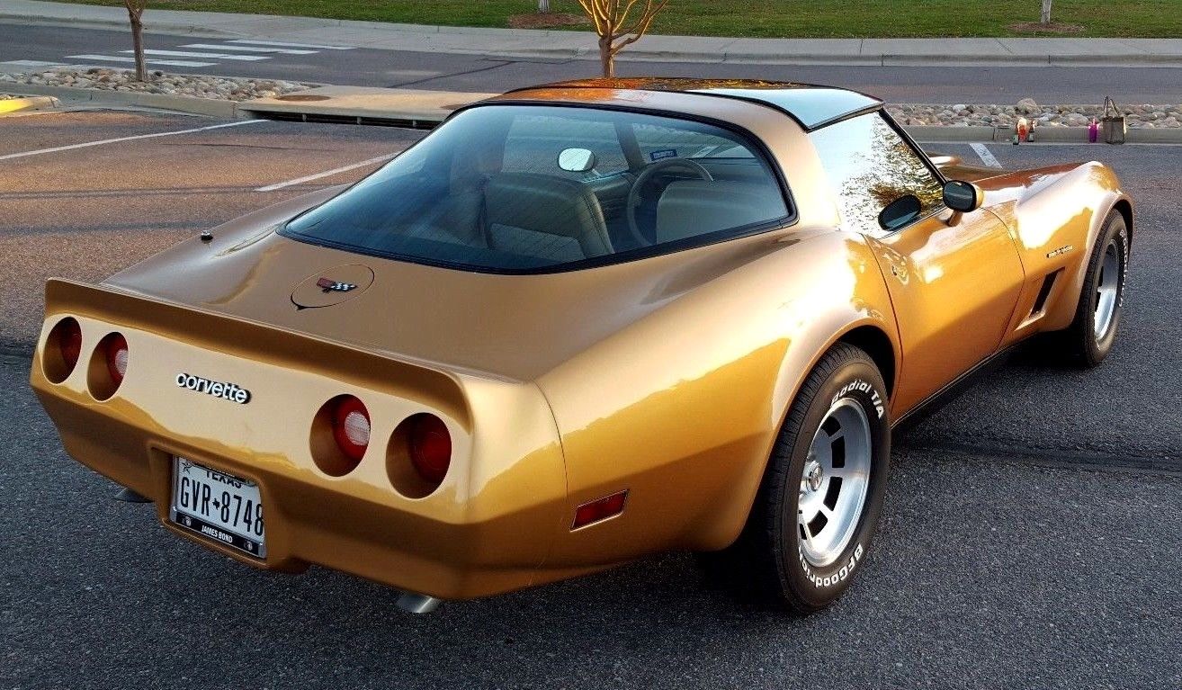

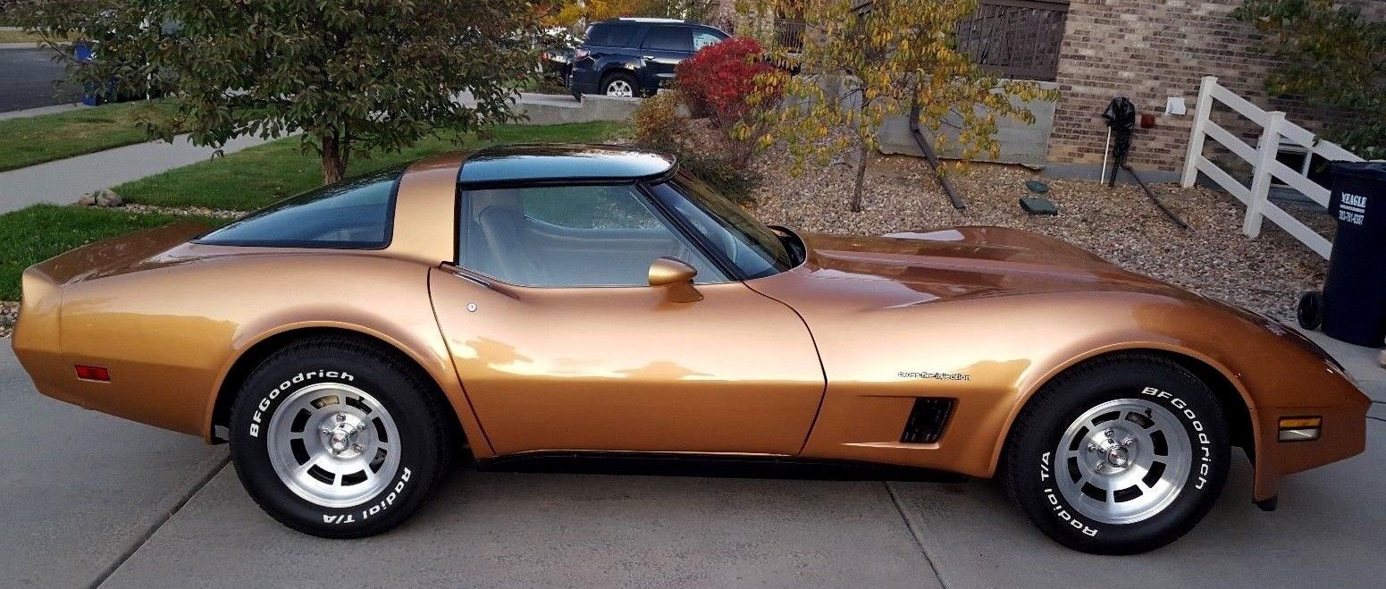

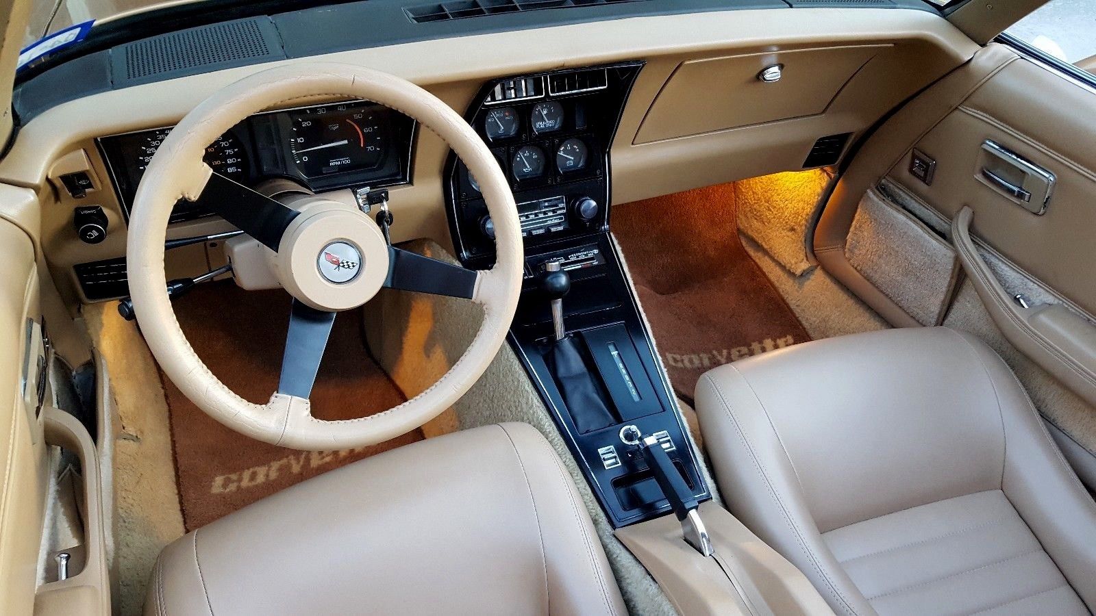

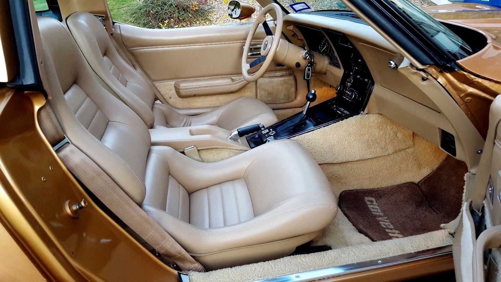

C3 Bj. 82 aus zweitem, privatem Besitz. Laufleistung 40.000 Meilen, Farbcode Metallic Gold (648 Stück ausgeliefert). Standort, Colorado US. Besitzer hat, so seine Aussage, in den letzten drei Jahren 15k$ in den Unterhalt gesteckt. Bremsen, Leitungen, Gummiteile, Schläuche usw. wurden altersbedingt durch Corvette Werkstatt ersetzt. Rechnungen davon sind vorhanden. Unfallfrei (nachweislich) und in excellenten Zustand (so seine Aussage). Verkäufer hat angeblich 4 Jahre mal in Hamburg gewohnt, ist Australier und bewertet die Aussenhaut nach deutschen Maßstäben mit der Note 8 (Scala 1-10, wobei die 10 das beste Ergebnis ist). Einige Telefonate sind geführt und hört sich erstmal alles recht gut an. Bilder vom Unterboden bekomme ich noch. Was mich stutzig macht ist folgendes. Auf einem Video läuft die Vette nicht ganz rund im Stand, so mein Eindruck. Seine Aussage, das ist bei den 82er im kaltem Zustand so. Könnt Ihr das bestätigen? Laufen die 82er im kaltem Zustand etwas holprig bis diese warm sind?
Habe mal paar Bilder angehangen. Meinungen und Tipps zur 82er C3 gerne erwünscht.
