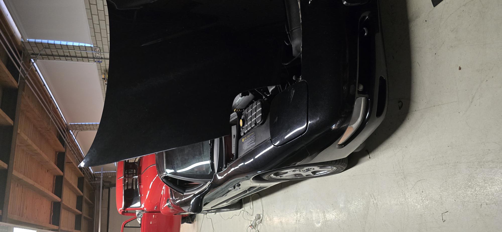

Guten Morgen zusammen,
mir ist eine C5 angeboten worden.
Herausforderung: hat schon 344.000 KM gelaufen - macht aber erst mal einen sauberen und guten Eindruck.
Aber sollte ich sie schon aufgrund der vielen KM ablehnen?
Danke schon für Eure Meinungen.

Soll 13.5 kosten.
Erstauslieferung damals in Holland.
Ist also eine Menge Budget für Reparaturen.
Schaue mir die C5 auch noch mit einem KFZ-Mechaniker vor Ort an.

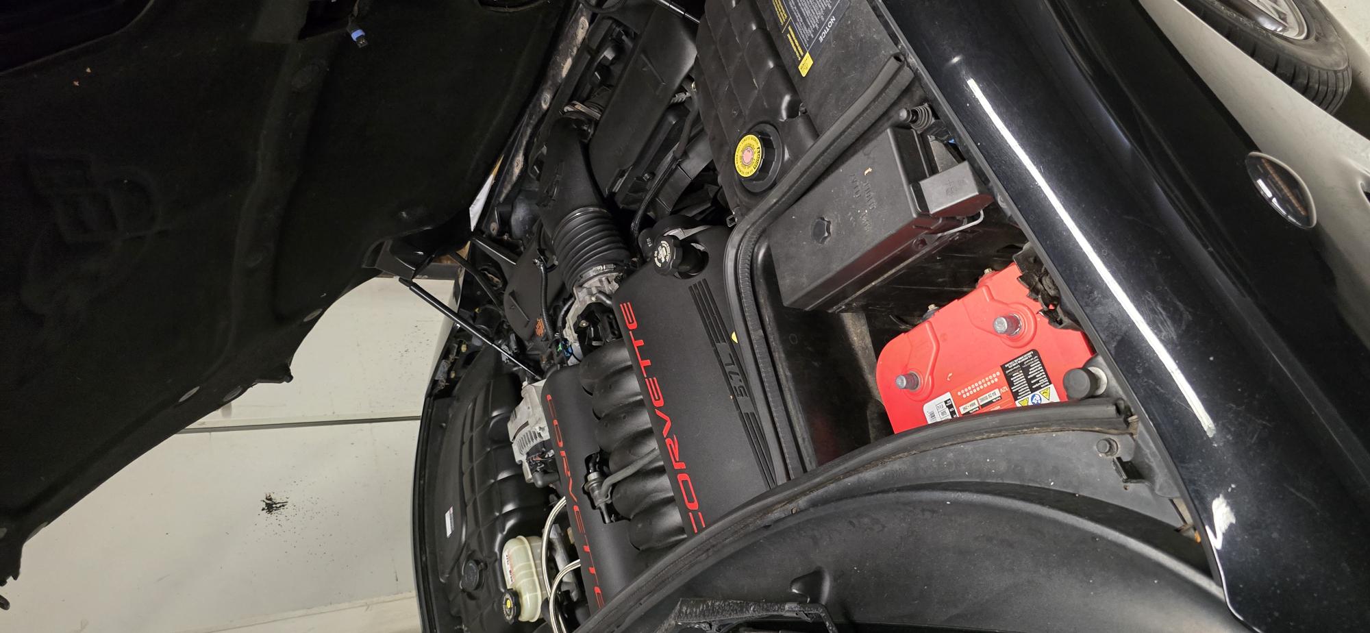

Der Motor ist quasi unzerstörbar, aber einige Anbauteile können Probleme machen (vorallem der Balancer / Riemenscheibe)
Fahrwerk ist ungewöhnlich Kilometerresistent. Aber die Gummibuchsen machen auch nicht alles mit. Meien Buchsen sind bei 205.000m
km noch gut in Ordnung, andere waren nach weniger schon hin.
Geteieb ist definitiv ein Thema. Ich kenne nur wenige C5, mit über 250.000km, die noch keinen Geteiebschaden hatten. Wenn das noch das erste unrevisionierte Geteieb ust, dann kann da was kommen. Kannst mal nach 4L60E suchen, die Amis hassen das Geteieb genau so sehr wie wir (Getrieberevision ist schnell bei 4.000€).
Sonst ist meine C5 trotz 205.000km das Auto mit den Wenigsten Problemen, das ich je hatte. Ich habe aber auch nur 16.000km bissher selber mit ihr gefahren.

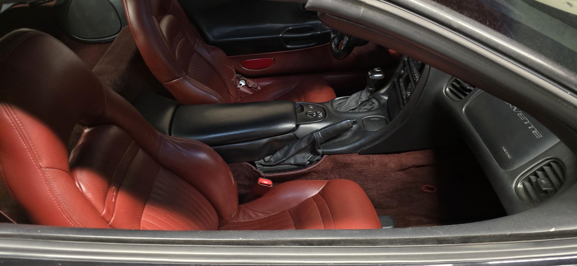

Aber für die rote Innenausstattung würde ich was abziehen...

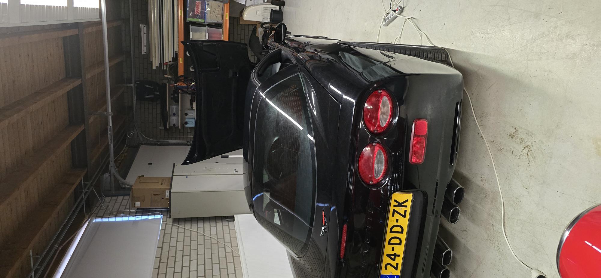

Meine persönliche Meinung: Ich würde die Finger davon lassen. Niederlande = hätte ich Bauchschmerzen bei dem Alter und er KM Leistung und sind auch für so manche Bastelbude bekannt.
