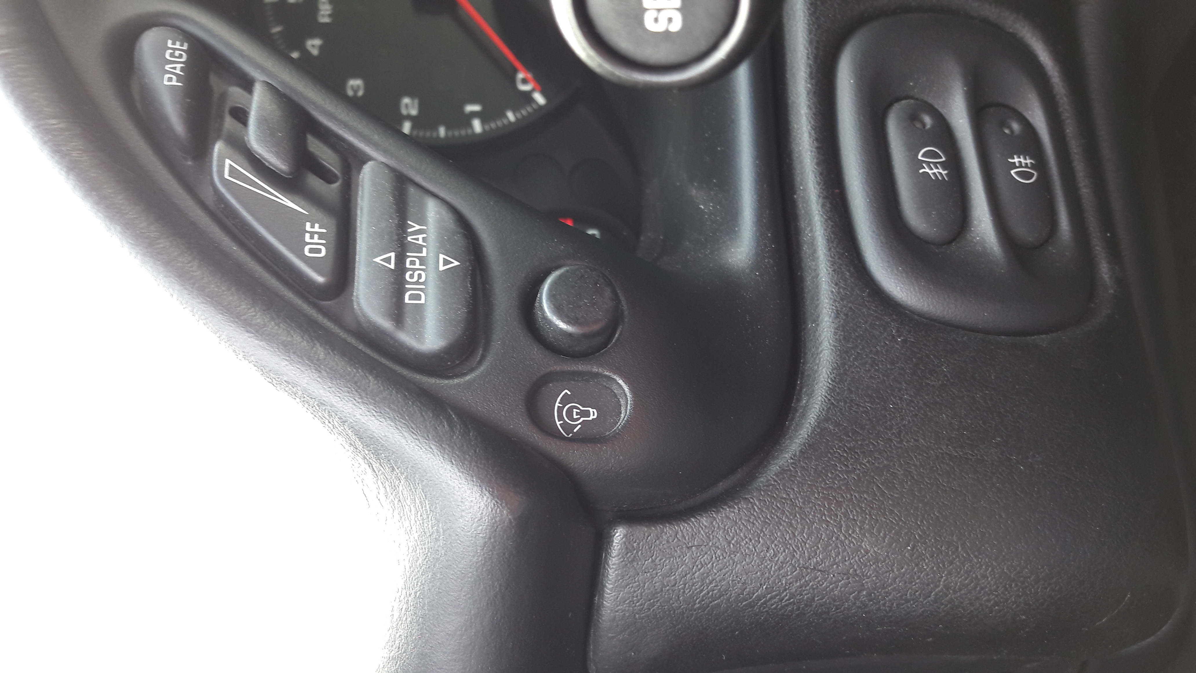

Hallo Damon,
erst einmal Glückwunsch zu Deiner C5.
Zur toten Batterie, schau mal nach, ob Ihr vielleicht beim kennenlernen des Autos die Instrumentenbeleuchtung auf max. Helligkeit geschaltet habt. Dann geht sie nämlich nicht mehr aus und bleibt immer an.
Die vielen kleinen Lämpchen können schon in 24 Stunden die Batterie leersaugen. Alleine die Lämpchen vom Klimabedienteil brauchen schon fast einen halben Ampere die Stunde. Der Drehregler ist unter der HUD-Bedienung. Wenn der ganz nach rechts gedreht ist, weißt Du woran es gelegen hat.. Ist mir auch passiert. Wenn man das nicht weiß........
Ein Ladegerät für Handy braucht an sich nicht so viel Strom, dass die Batterie leergelutscht wird
Ich habe im Winter die Batterie abgeklemmt. Zumindest bei mir ist es so, dass alle Daten gespeichert bleiben. Also keine Schlüssel neu Anlernen usw. Selbst die Sitzpositionen bleiben abgespeichert (Obwohl die Sitze auch ausgebaut wurden).

Re: Rote C5 bei mobile.de aus Saarbrücken
Hallo Thomas!
Du hast es aiuf den Punkt getroffen. Ist so ein Knopf unter dem Hud der rausspringt wenn man draufdrückt, oder? Denn hab ich voll aufgedreht und wieder draufgedrückt das er wieder drin ist. Danke für den Tip, da wäre ich nie draufgekommen und es wäre mir ab April täglich passiert.
Das Auto steht jetzt ca. 20km von mir bei einem Busunternehmen. Die haben extra eine Halle für Sommerfahrzeuge. Wenn ichs am 1. April hole muß ich drandenken das wieder zurückzudrehen.
- Damon
- Beiträge: 923
Gugst DU hier:
Erst einmal auf halb drehen. Dann im Dunkeln schauen.
O. K. Danke. Ist genau dieser Knopf neben der Glühbirne. Bei meinen ganzen Autos hatte ich das immer so. Ging aber halt auch aus wenn ich den Schlüssel abgezogen habe. ![biggrin [smilie=biggrin.gif]](./images/smilies/biggrin.gif)
- Damon
- Beiträge: 923
Man kann ihn schon ganz nach rechts drehen.
Allerdings nicht über die spürbare Rastung drüber.
Erst nach der Rastung bleiben die Innenraumleuchten an.
Ist aber bestimmt jedem schon mal passiert.
Mir erst letztes Jahr wieder![dirol [smilie=dirol.gif]](./images/smilies/dirol.gif)

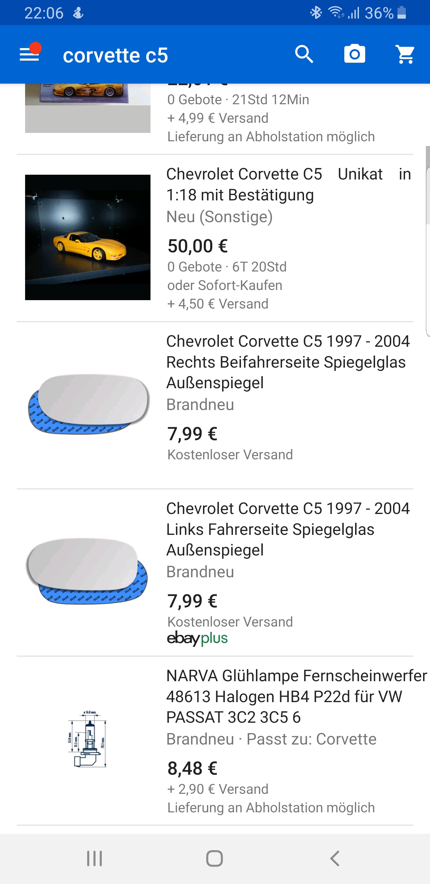

Hallo Achim,
hier sind Spiegelgläser für nen schmalen Taler, falls du noch suchst.
Gruß Sven
Gruß Sven
Schwensen - Beiträge: 245
- Registriert: 13.01.15, 23:53
- Fahrzeug: C5 1998 Silber
Hallo Sven!
Hab ich auf Ebay schon gesehen? Taugen die denn was? Und kommt auch drauf an wie sich dem Vorbesitzer seine "Konstruktion" entfernen läßt.

speutz hat geschrieben:Ich weiß nicht was der Vorbesitzer bei Dir auf den Spiegel geklebt hat, aber ein passendes Glas fällt definitiv nicht auf.
Ein ähnliches habe ich bei mir verklebt wegen des toten Winkels.
https://www.ebay.de/itm/Ausenspiegel-Spiegelglas-Links-Aspharish-Chevrolet-Corvette-C5-1997-2004-422LAS/392183487669?hash=item5b4ff51cb5:g:ZwwAAOSwgotcATAL:rk:2:pf:1&frcectupt=true
Das ist aber nicht beheizbar, oder? Fällt mir grad so ein. Wenn ich z. B. in einen Nebel fahre uns der Spiegel plötzlich anläuft nutzt es nix wenn ich die Heckscheibenheizung einschalte sondern ich muß das per Hand abwischen.

Hi Damon
Hatte bisher 2 c5 US und Europa Modell, bei mir war keine Spiegelheizung vorhanden oder ich habe es übersehen!
Habe auch letztens ein Original Glas getauscht bei nem Bro , keine Stecker vorhanden.
Bin aber auch schon bei Nebel gefahren und sicher angekommen!
Kannst ja Antifog draufschmieren für Motorrad Helme geht auch.
Oder nimm nen Lappen oder bleib einfach zu Hause wenn Nebel ist
Gruß Ingo
Gruß Ingo

Wenn ich in die Arbeit muß ist schlecht mit zuhause bleiben. Hab das nur schon paarmal auf dem Weg in die Arbeit erlebt. Unten im Tal wars klar und dann kam ich auf die Anhöhe und in Nebel und sofort waren alle Scheiben beschlagen.
Aber wenn die Vette sowas nicht hat kann ich auch das Glas für 10 Eurobei Ebay nehmen.
Eigentlich hat das doch jedes normale Auto.
