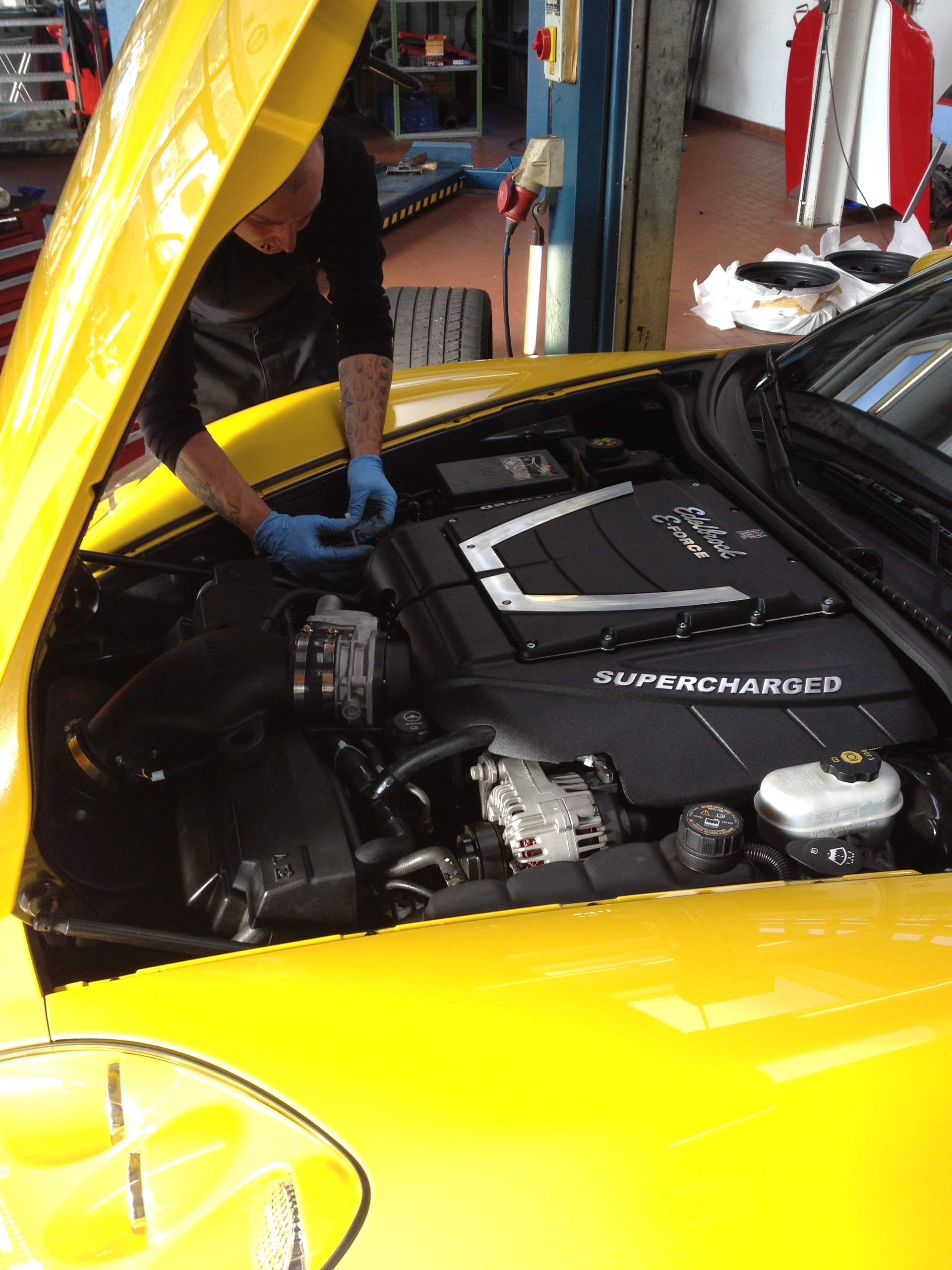

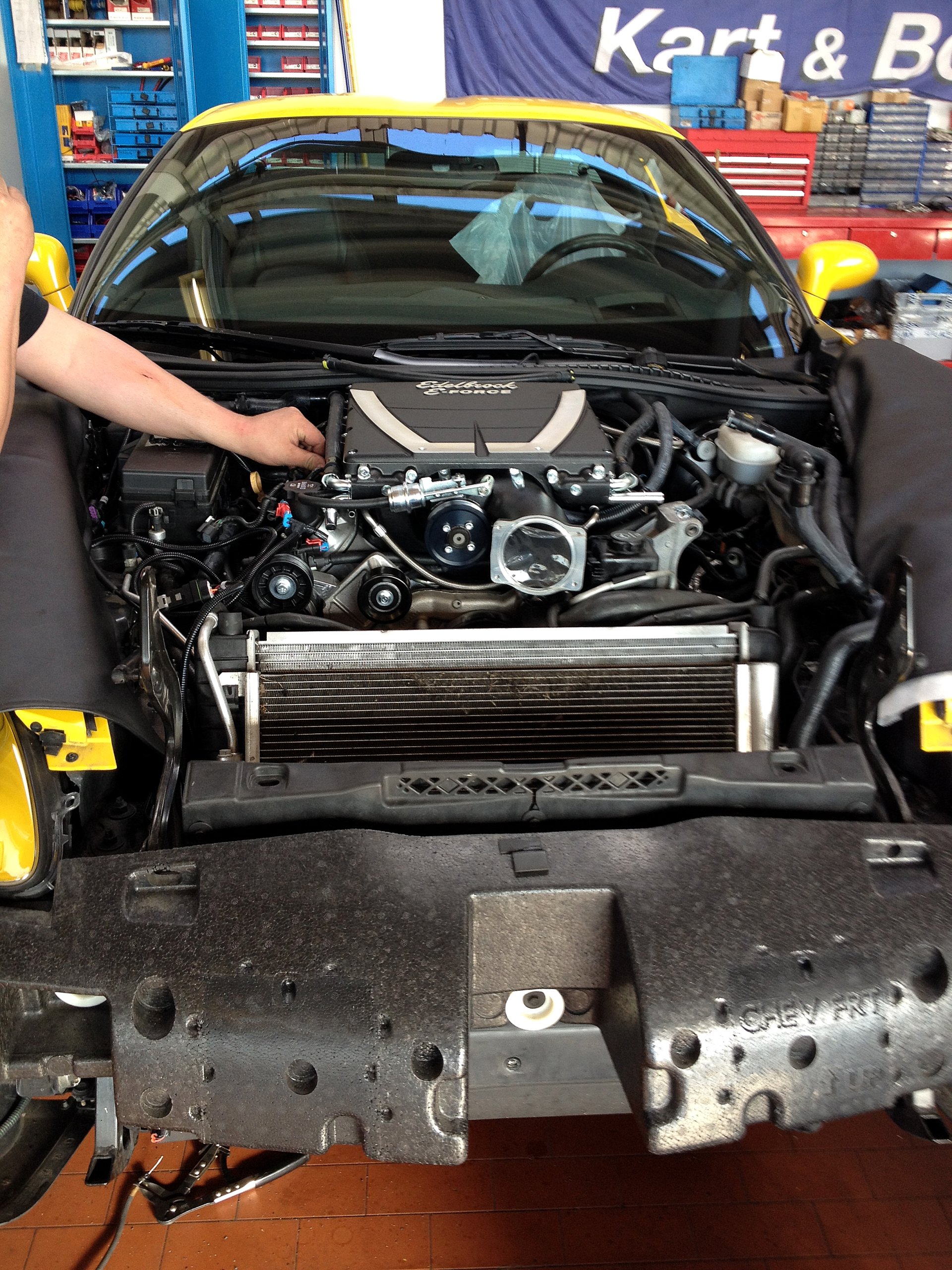

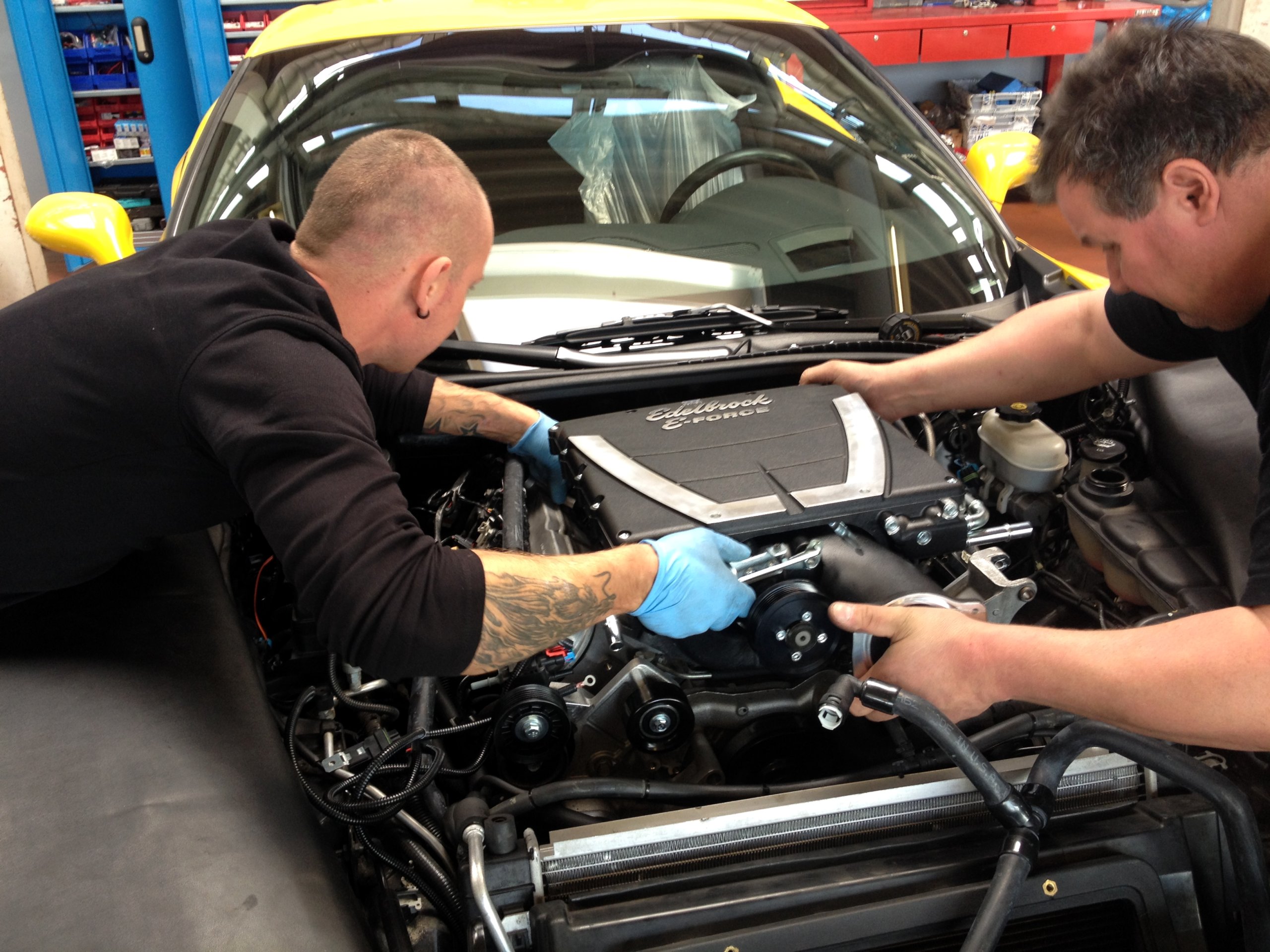

ein Umbau bei uns, Edelbrock E-Force ... was feines.
.... to be continued

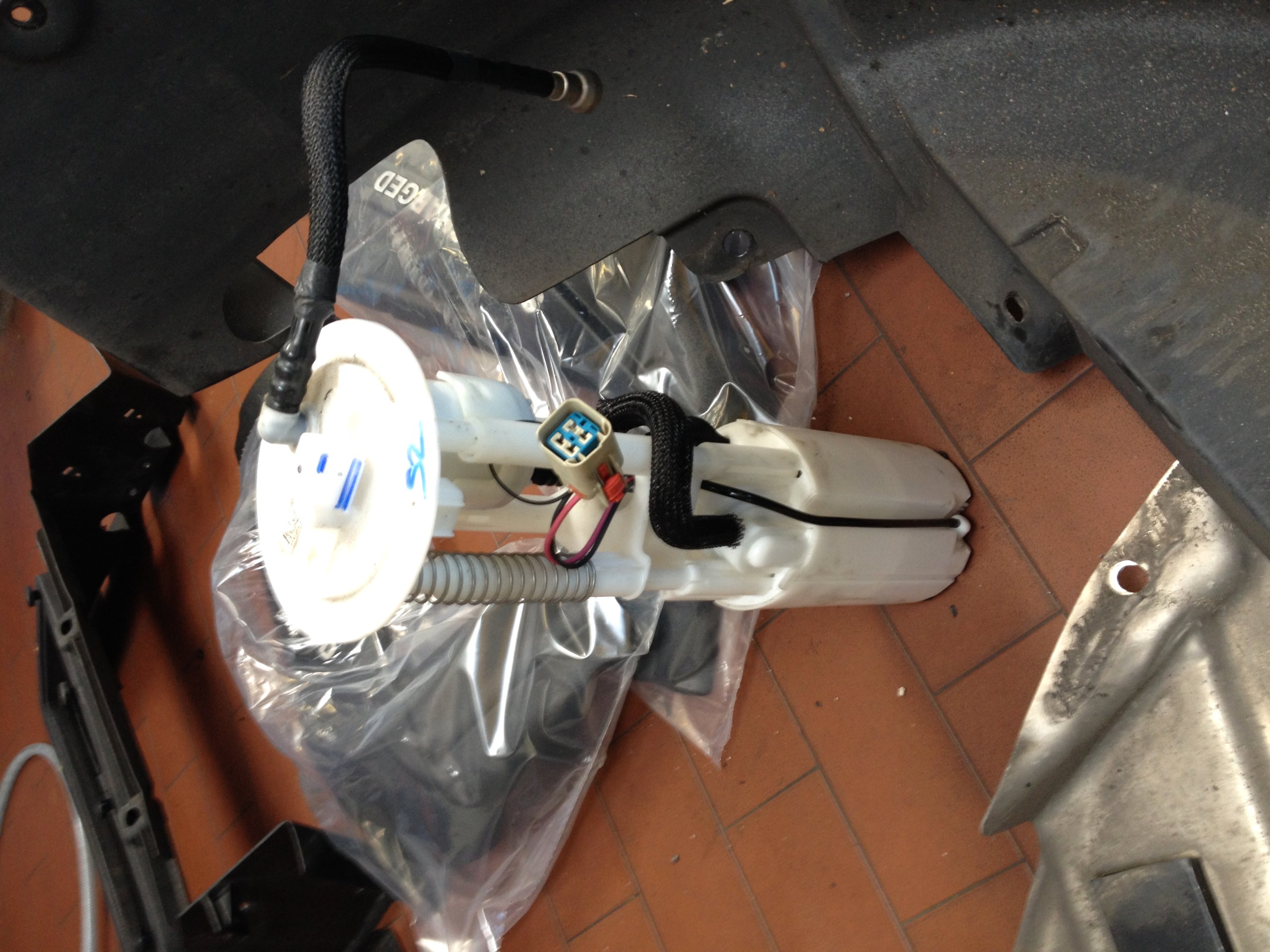

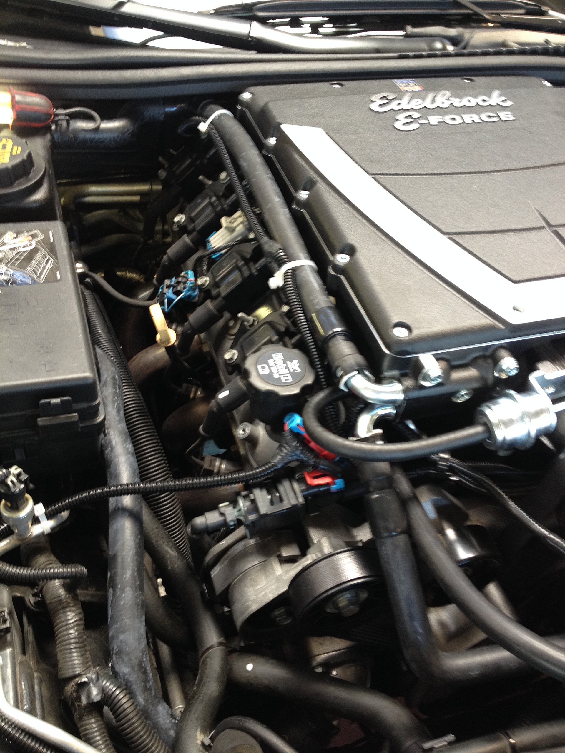

Kraftstoffpumpe natürlich auch eine Verstärkte....

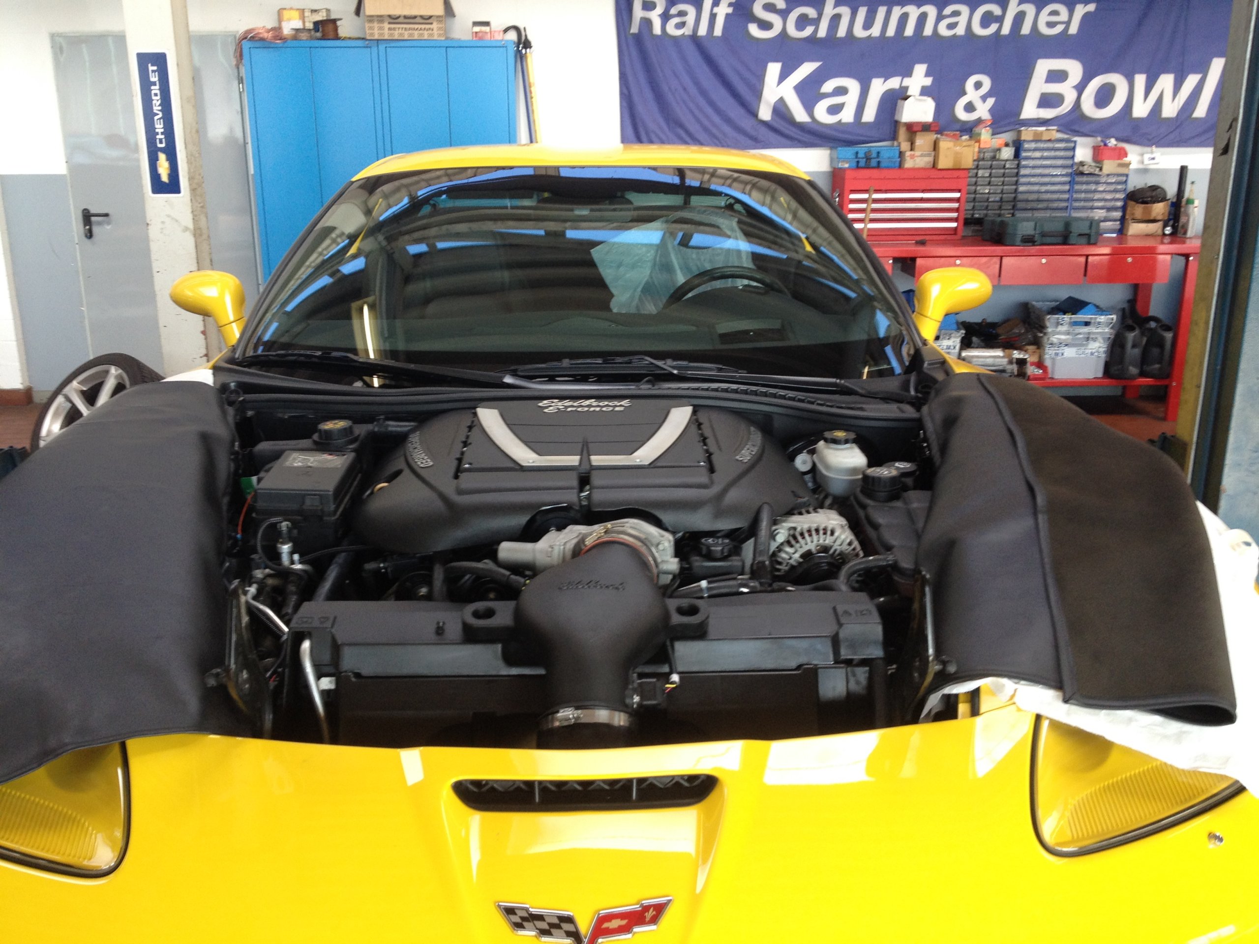

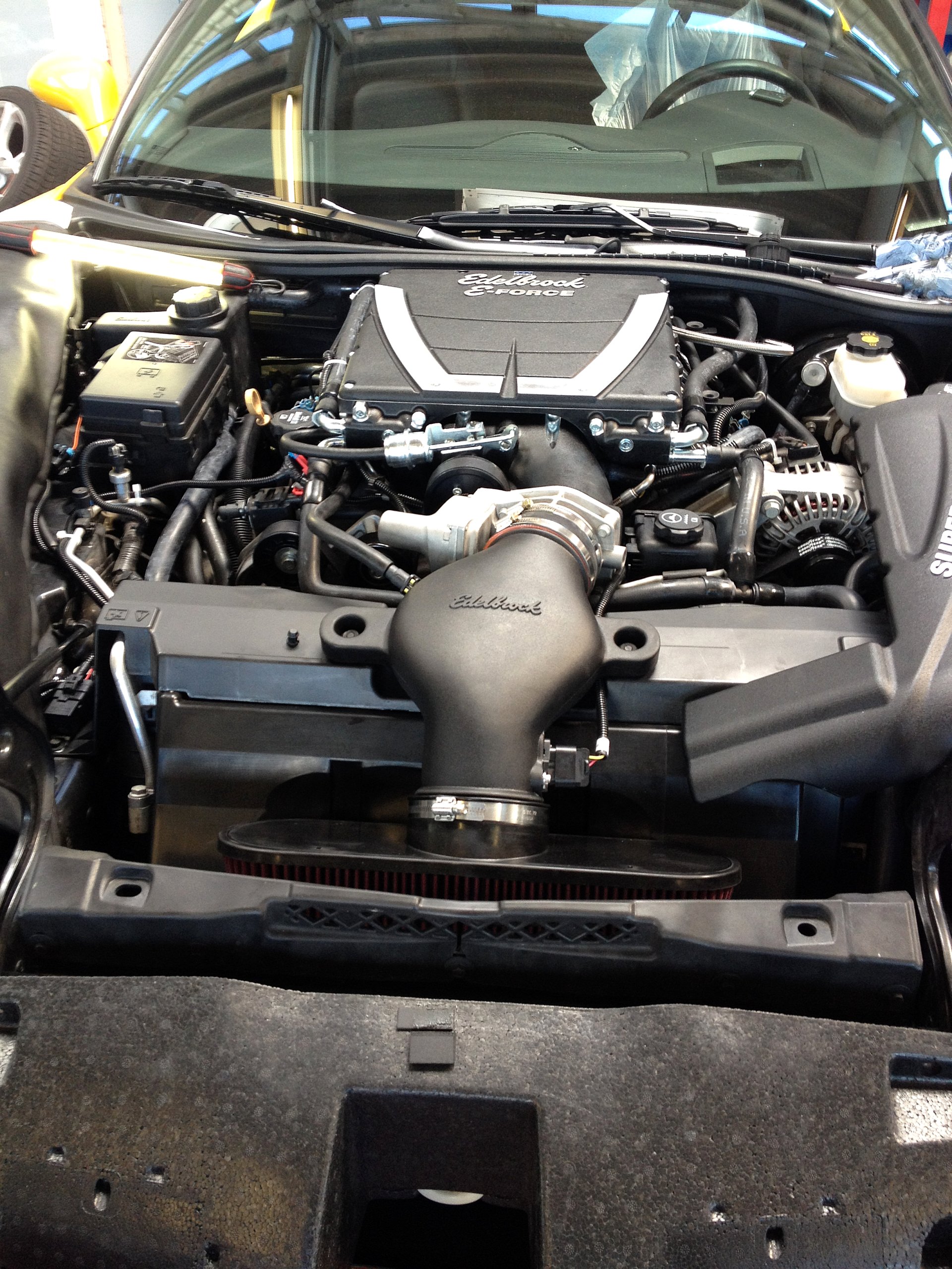

Dann geht es ans finish ..
Nun noch die Abstimmung machen , fürs erste läuft es schon ganz gut.

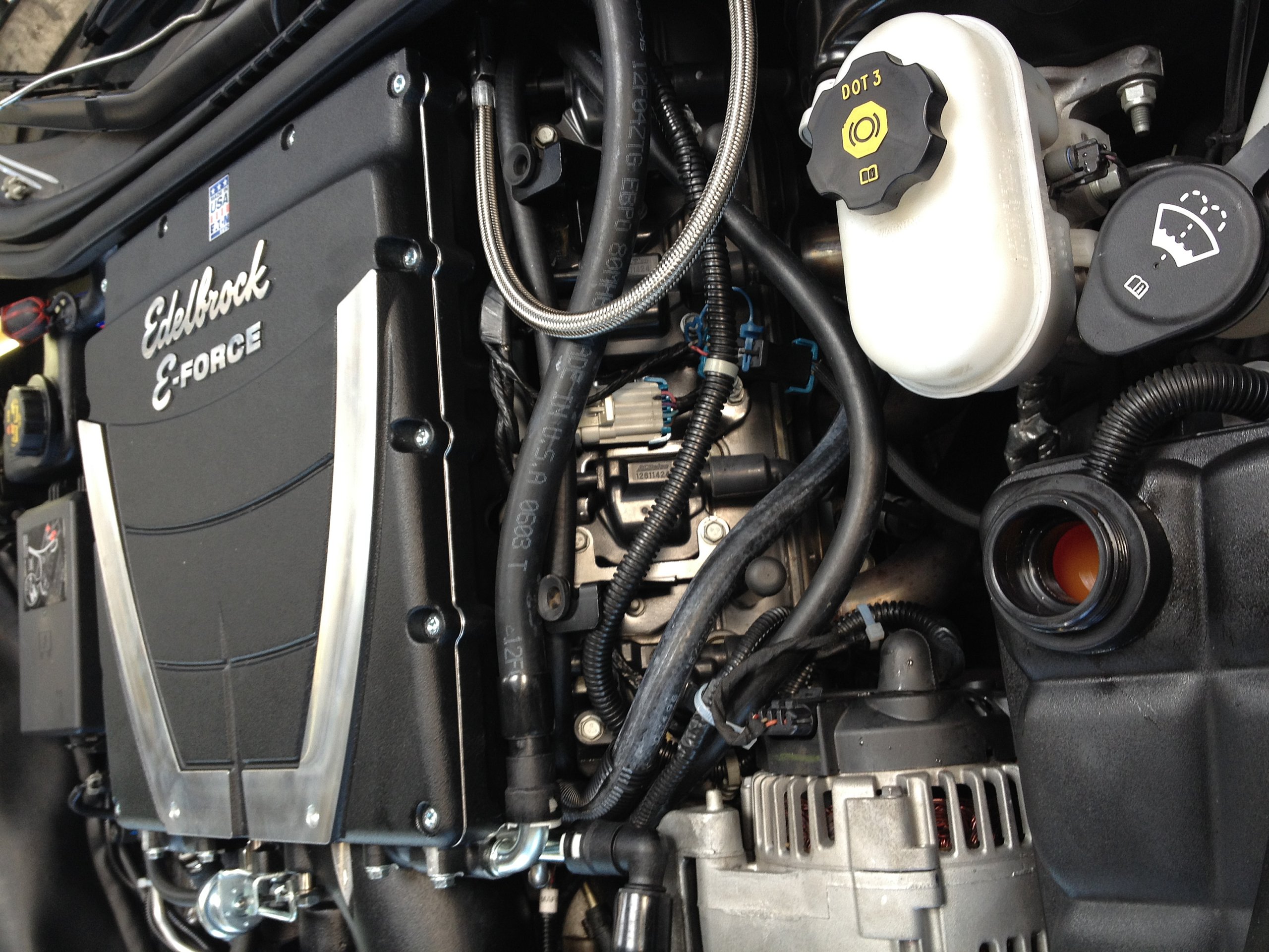

Mal so nebenbei, das Edelbrock E-Force Kit ist mit Abstand das Beste was wir bisher montiert haben.
Eine echt Super Qualität , noch besser als die Magna´s die ja auch schon sehr gut sind.
Der Riementrieb , Passgenauigkeit , Verlegung von Schläuchen, Wasserkühler usw.... einfach ein Gedicht.
A&A und Procharger ist dagegen echt Dreck.

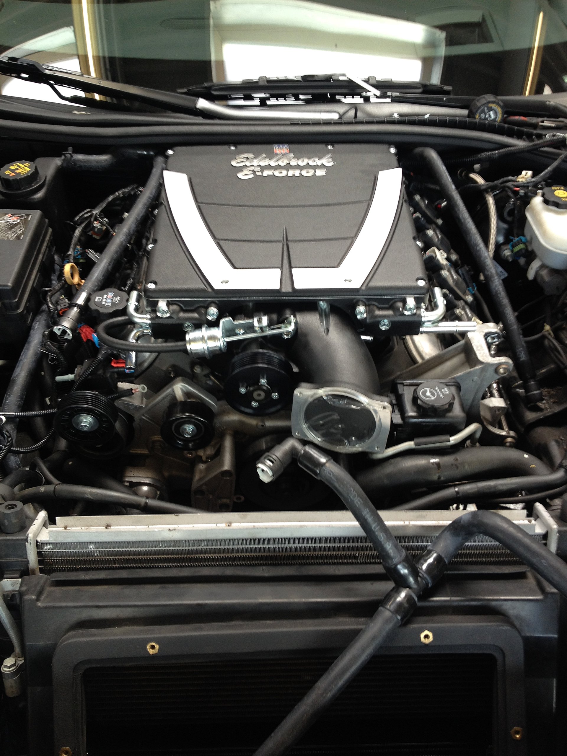

Kann ich Dir noch nicht beantworten, ist ja unser erster E-Force. Ich wüsste aber nicht warum der weniger Leistung bringen
sollte als ein anderer Lader bei gleicher Pereferie des Motors. Ladedruck = Füllung = Leistung (vereinfacht gesagt)
Auch hier gibt es z.B. andere Pulleys zum Ladedruck erhöhen.
Ich sehe sogar mehr Möglichkeiten das e-force system an seine Grenzen zu bringen. Durch die konstruktion des Riemenantriebs
ist hier der sogenanten Beltslip meiner Meinung nach so gut wie ausgeschlossen.
Am LS7 könnte das Volumen des Laders von 2300 ccm evtl nicht ausreichen. Der Ladedruck fällt im vergleich zum LS3 um ca. 3psi
um dies auszugleichen muss dann die Laderdrehzahl erhöht werden aber hier sind dann auch irgendwann die Grenzen erreicht.
Das wiederum erhöht dann auch die Ansauglufttemperatur und hier kann es dann zum Leistungsverlust kommen. Aber auch das
kann durch einen grösseren Wasserkühler ausgeglichen werden.
Im US Forum lese ich Werte von 650 - 700 HP am LS7 .
Der Whipplekompressor mit 2900ccm ist für den LS7 vermutlich auch eine gute Wahl. Grundsätzlich halte ich das Eaton Prinzip
mit Intercooler für das zeitgemäße Ladersystem.
Gruß Marcel
