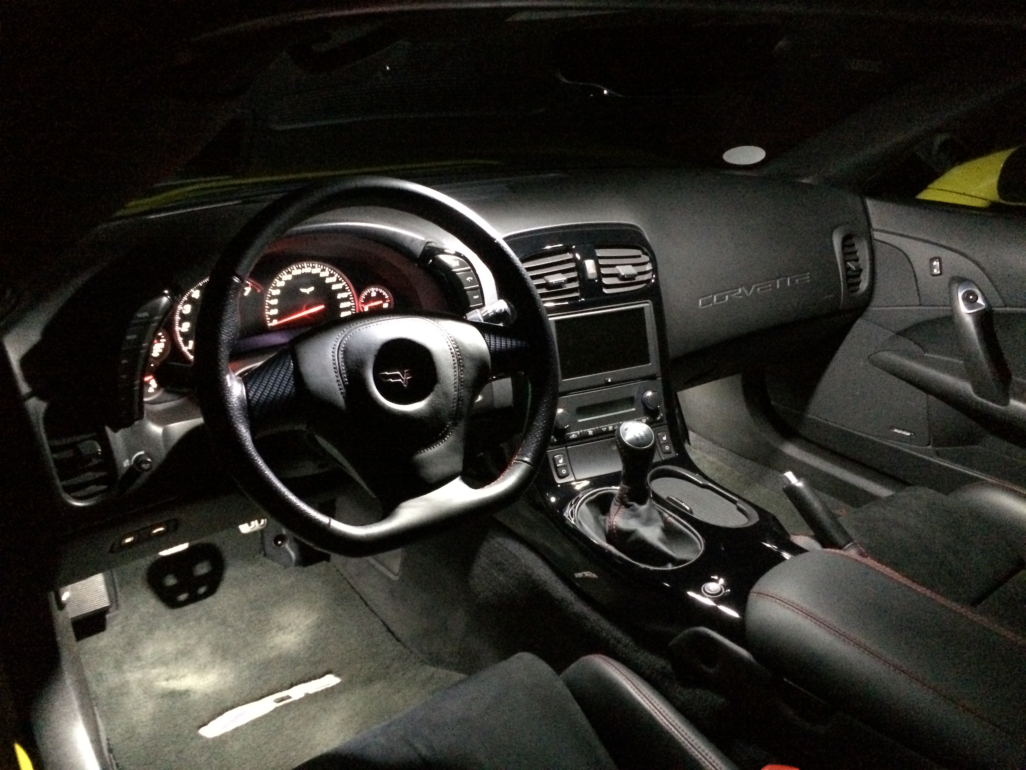

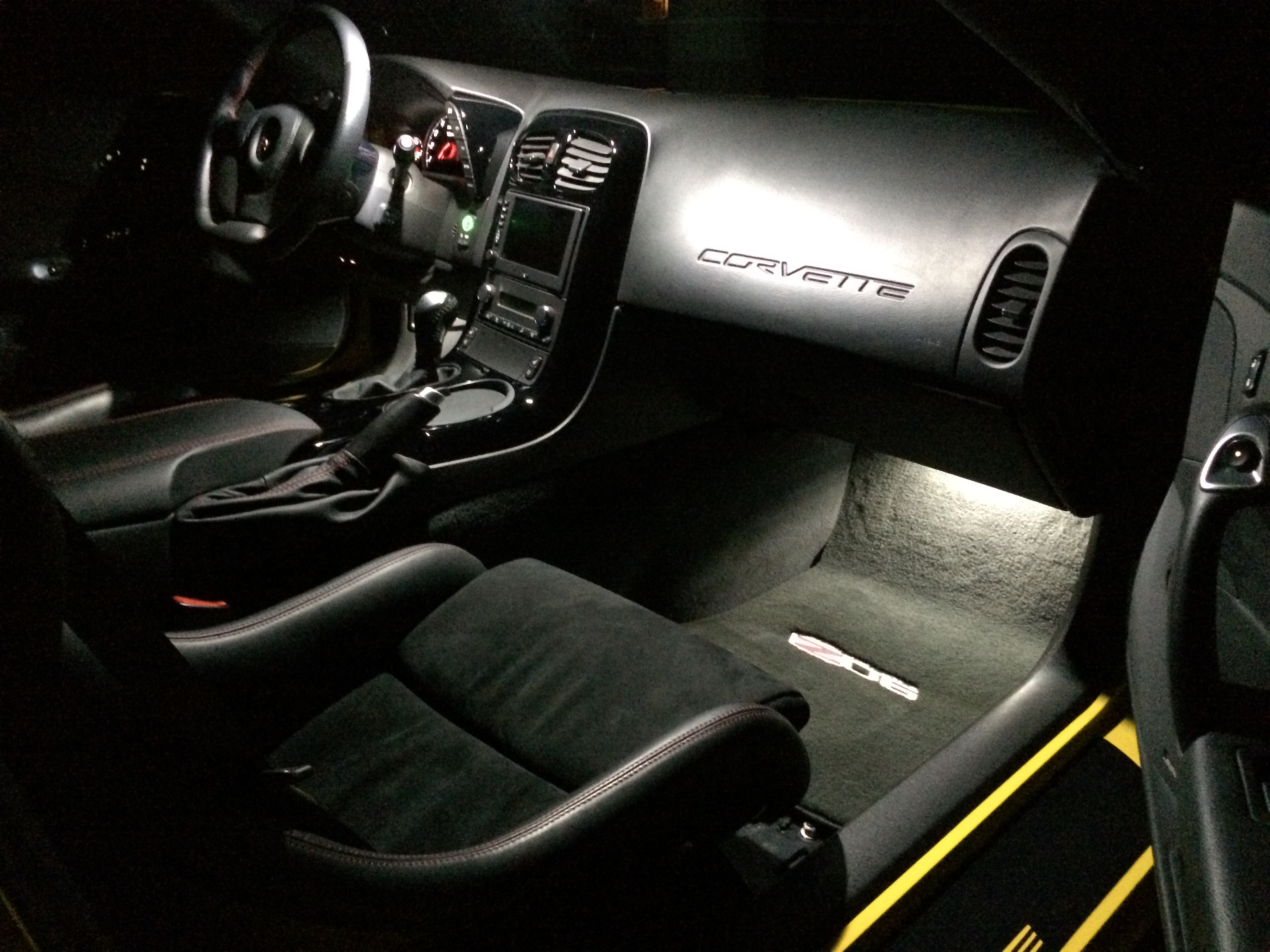

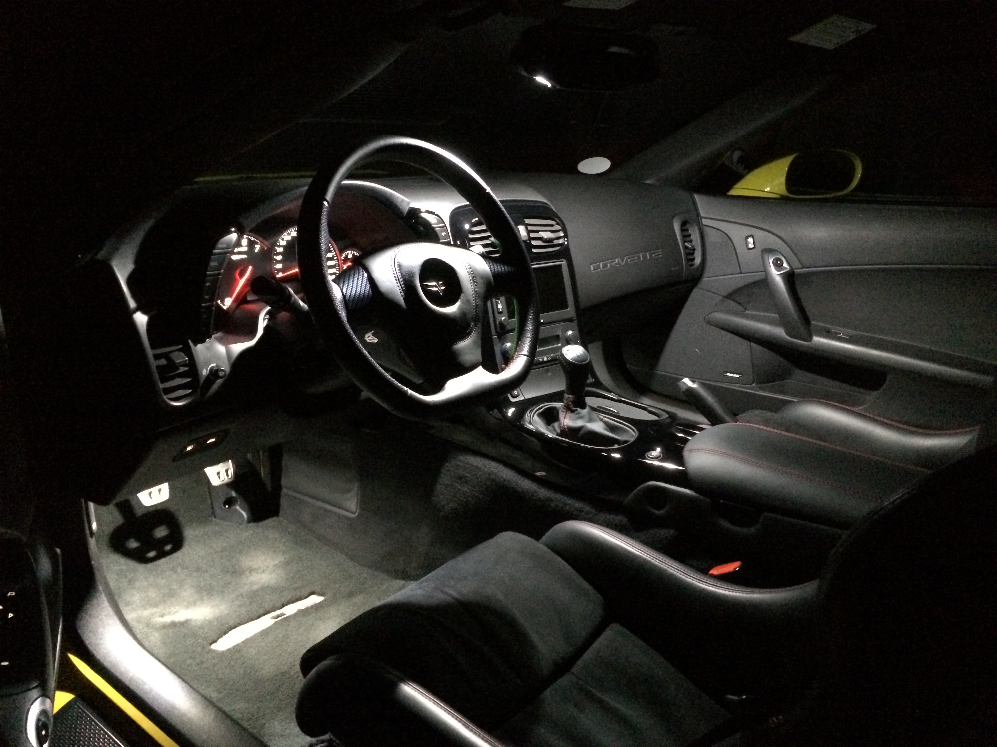

Winterschlaf = Langeweile also hab ich auch wieder etwas gebastelt.
Da ich das Thema LED im Innenraum immer schon sehr schick fand, habe ich Anfang der Woche bei Dieter sein LED Innenraumpaket + LED Kennzeichenbeleuchtung geordert. Die Fummelei mit dem Standlicht war mir jetzt im ersten Schritt dann doch too much musste aber gestern bei der Leuchtenprobe mir eingestehen - das muss auch noch in LED.
10.1 DLP- Modifikation für Kofferraum, Fußraum Fahrer und Beifahrer, Innenraumbeleuchtung, Kennzeichenbeleuchtung, Handschuhkastenbeleuchtung, DLP- Art.- Nr. 1001 ff).
Paket war innerhalb zweit Tagen da. Erstklassig verpackt, jedes LED Birnchen in extra Beutelchen mit Beschriftung wo es verbaut werden muss. Top Anleitung mit Tips sodass der Austausch recht problemlos erfolgen konnte.
Dieter, lediglich die verreckten zwei scheiß Birnen im Innenpiegel steckten so fest das ich sie nicht herausbekommen habe (kein Birnchenzieher da). Also hab ich die zwei Glühbirnen geopfert, mit der Spitzzange zerstört (Industriestaubsauger drunter gehalten) und dann die übrige Fassung rausgezogen
. Keine professionelle vorgehensweise, aber die rotz Birnchen waren draußen
Etwas fummelig war die Kennzeichenbeleuchtung wieder anzuschrauben. Aber das Ergebnis entschädigt für alles. Sieht einfach geil aus
In der Hektik, habe ich leider vergessen Fotos zu machen.
Dieter´s LED Paket kann ich jedem empfehlen! Top Ware!

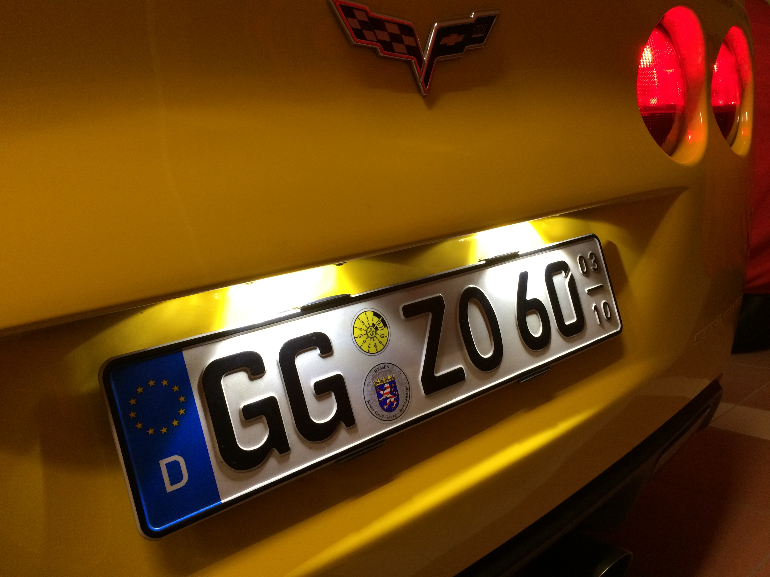

Cooler Bericht - wertet sicher jede C6 auf wenn sie mit Leds erstrahlt.
Kannst du zur Kennzeichenbeleuchtung mehr Infos geben - hab da mal geschaut bei meiner aber nicht wirklich einen Weg gefunden, da ran zu kommen...
Danke!!!
Peter
Danke!!!
Peter
Re: C6 GS Vorstellung mit Mods.
Hi Peter,
die C6 hat zwei Kennzeichenleuchten die mit jeweils zwei T15 meine ich festgeschraubt sind. Schrauben raus und dann die komplette Leuchte nach unten rausfummeln.
Wieder fest schrauben ist der schwierigere Part. Blind finde ich nur bestimmte "Löcher" ;-) aber bei den Schraubenlöchern habe ich mir anfangs schwer getan. Besser drunter legen und Leuchte ausrichten mit den Löchern. Braucht ne Taschenlampe damit man es von unten besser sieht.
Chiado - Beiträge: 969
- Bilder: 14
Hab ich auch schon hinter mir. Ist zwar ein bisserl gefummel aber echt halb so wild. Also echt kein großer Akt. Da sind die Standlichter vorne schon ein anderer Aufwand! Die Birnen im Spiegel gehen echt zäh raus, da kann schon mal eine kaputt gehen.
schwampe - Beiträge: 974
- Wohnort: Miesbach
- Fahrzeug: C6, 2005, weiß
Eine andere Alternative wäre die innere Rückleuchte zu demontieren, dann kommt man locker von oben an die Fassung der Birnen für die Nummernschildbeleuchtung, ist um ein viefaches einfacher wie diekomplette Nummernschildbeleuchtung raus und rein zu fummeln
