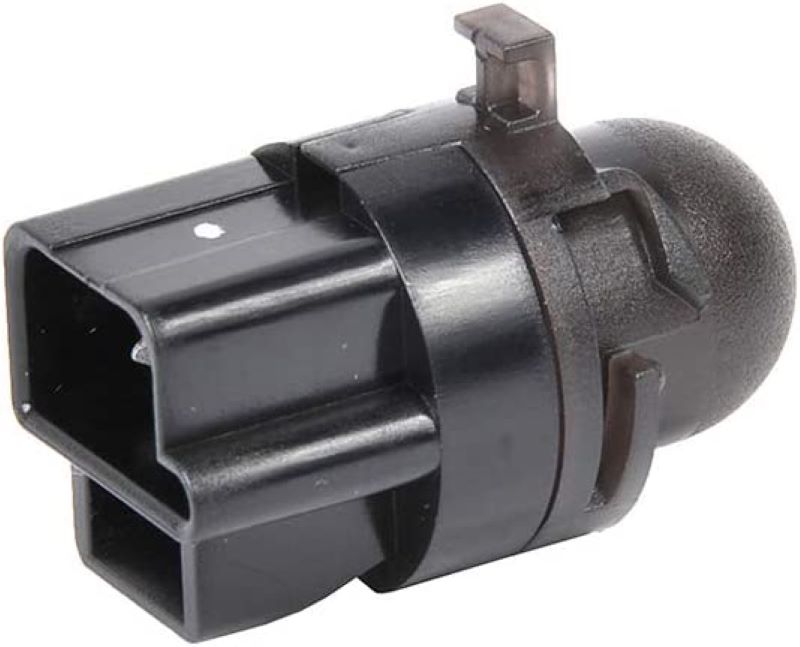

Die Automatische-Lichtschaltung an meinem Auto hat die Geschwindigkeit einer schwangeren Seekuh ! Irgendwaaaaaan im Tunnel, Tiefgarage etc. bequemt sich das Ding mal dazu die Scheinwerfer einzuschalten. Ich habe rausgefunden, daß die Fotozelle in der Mitte des Amaturenbrett unter der Windschutzscheibe das Zepter dafür in der Hand hält.
Für diesen kleine Schlingel gibt es von GM eine angeblich geänderte Version mit einer anderen Bestellnummer. Nach meiner Recherche in div. US Foren ist dies schon die 4.Version dieses Bauteils, und soll wohl gut funktionieren. Ob das Teil wirklich was taugt möchte ich gern ausprobieren,- und habe mir bei Amazon eins bestellt. GM Original Lichtsensor 13498958
Das Teil soll mir am 22.08. laut Amazon zugestellt werden. Kommt aus Wisconsin und Kostet mit Versand etc.34,01 Euro !
Ich denke mal, wenn die Schaltgeschwindigkeit dieser Version zügiger ist, habe ich für 34 Euro ein gutes Update eingebaut. In US Foren wird das jedenfalls so dargestellt !

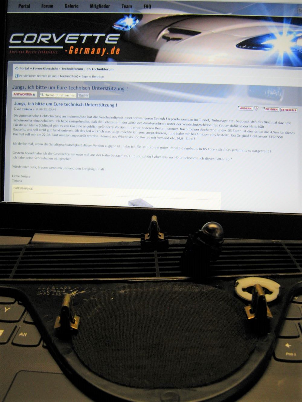

Gestern Abend habe ich die Geschichte am Auto mal ans der Nähe betrachtet. Gut und schön ! Aber wie zur Hölle bekomme ich dieses Gitter ab ?
Ich habe keine Schräubchen oä. gesehen.
Würde mich sehr, freuen wenn mir jemand den Steigbügel hält !
Liebe Grüsse
Tiziana

5 Clips, keine Schrauben.
https://www.corvetteforum.com/forums/c6 ... 1600373083
Einfach sehr vorsichtig ziehen, bzw so Plastik Panel Remover nutzen:
https://www.amazon.de/INNENVERKLEIDUNG- ... B007XTVJ8I

LDB hat geschrieben:5 Clips, keine Schrauben.
Du bist ein Schatz ! Dankeschön

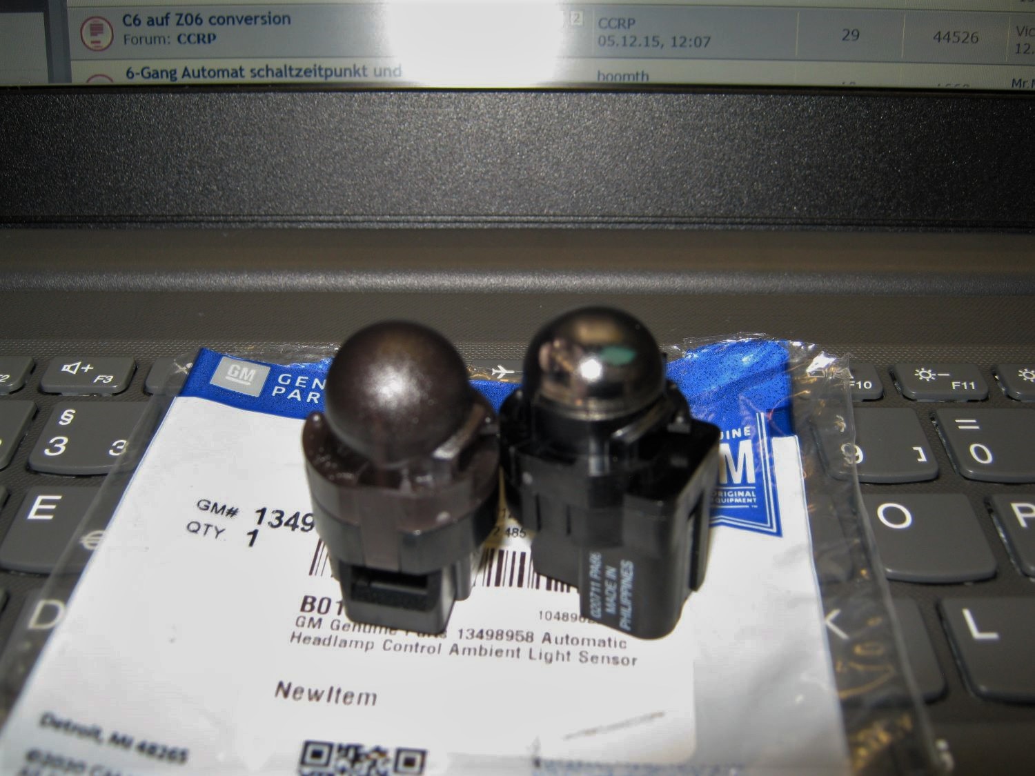

Und hier ist der kleine Schlingel auch schon ! War ganz einfach, dank LDB und dem Plastik-Spachtel für meine Strähnchen

Hast du das Teil denn schon getauscht und konntest mal testen? Das mit dem verzögerten Licht einschalten in Tunneln und dem verspäteten ausschalten habe ich nämlich auch. Von daher wäre ich über Erfahrungen interessiert.
Re: Jungs, ich bitte um Eure technisch Unterstützung !
Mr.Magicpaint hat geschrieben:Hast du das Teil denn schon getauscht und konntest mal testen? Das mit dem verzögerten Licht einschalten in Tunneln und dem verspäteten ausschalten habe ich nämlich auch. Von daher wäre ich über Erfahrungen interessiert.
Hallo Mr.Magicpaint ! Nein ich habe das Teil noch nicht. Es ist mit Amazon noch unterwegs aus den USA zu mir. Ich wollte das Ding nur schon mal ausbauen, weil ab nächsten Donnerstag meine Ferien vorbei sind. Aktuell habe ich das ganze Gedöns wieder locker zusammengesteckt. So kann ich das Auto bis dahin nutzen, wenn ich möchte. Wenn ich das Teil eingebaut habe, melde ich mich bei Dir !

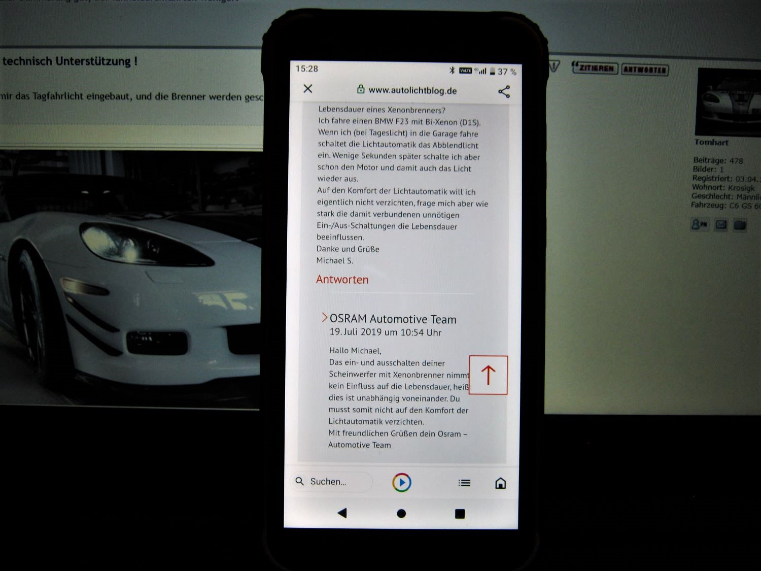

Hier irrst Du Tiziana,
die Zeitverzögerung ist sogar mit höherem techn. Aufwand verbunden und dient in der Tat dazu den Brenner zu schonen.
Dieser wird nämlich mit Hochspannung gezündet, jede Zündung verkürzt die Lebensdauer des Brenners. Bei Dauerlicht halten die Brenner ein Leben lang.
Die Technick funktioniert bei normaler Dämmerung gut, bei Tunneldurchfahrten weniger!
Gruss Andreas
Gruss Andreas

Ich denke mal der Firma OSRAM als einen der führenden Hersteller von diesen Systemen können wir vorbehaltlos vertrauen !

Das Problemchen ist gelöst !
Hallo Jungs, heute ist der neue Lichtsensor angekommen. Beutel aufdruck -New ltem- neues Element. Den habe ich natürlich sofort eingebaut,- und siehe da. Bei meinen Auto schaltet das Licht sich jetzt deutlich deutlich schneller AUTOMATISCH ein und aus ! Der alte Sensor (rechts im Bild) hat eine glatte transparente Kuppel. Der neue Sensor (links im Bild) hat eine rauhe undurchsichtige Kuppel. Adieu, du doofe mach Licht an und aus wie du Lust hast Automatik ! Sehr gut angelegte 34 Euro ! Freue mich total !
Liebe Grüsse Tiziana, die wahrscheinlich schnellste Frau Niedersachsens !
