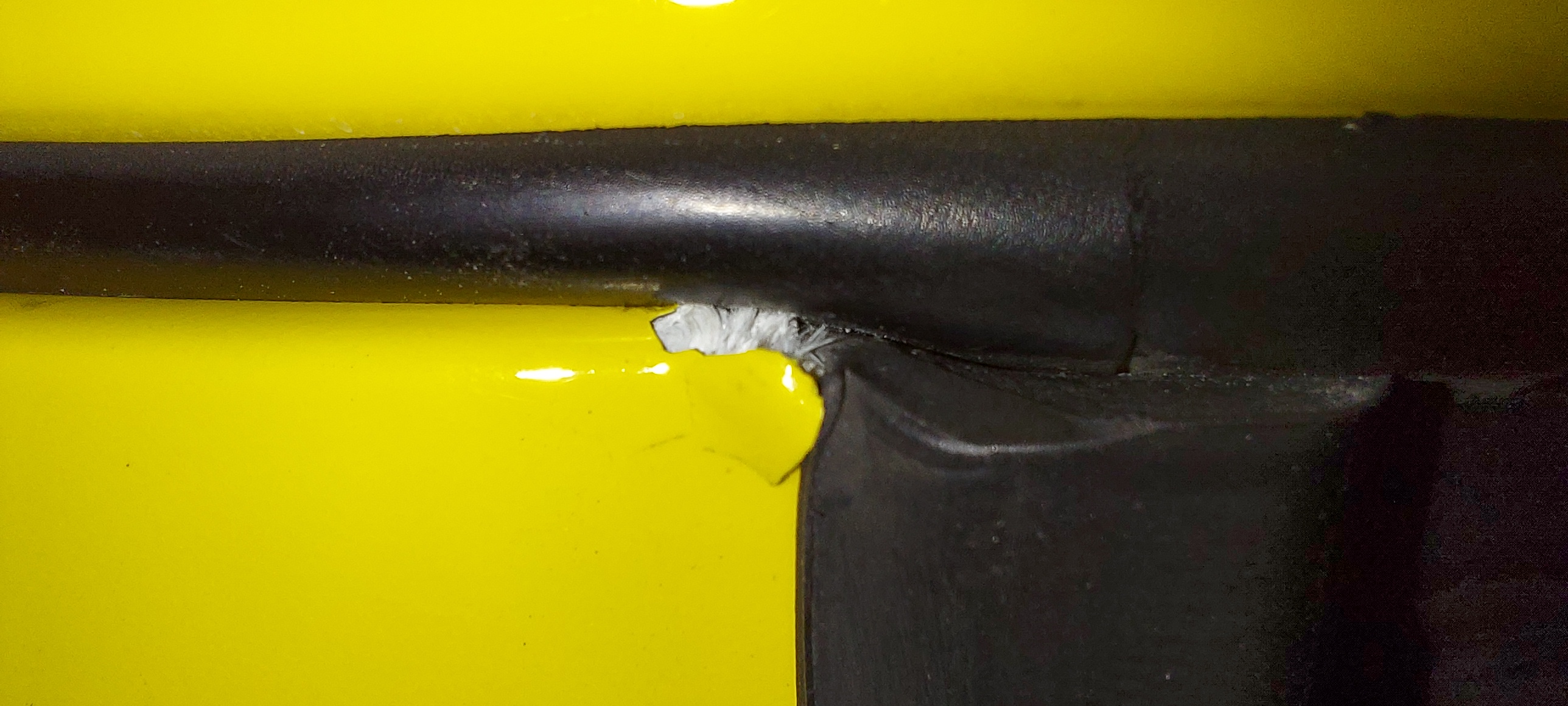

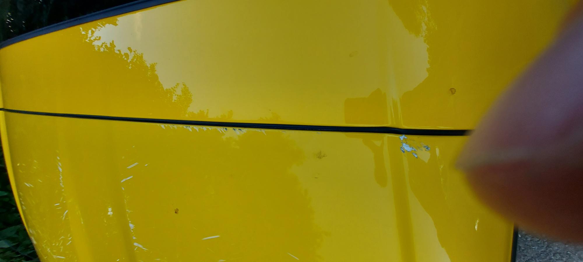

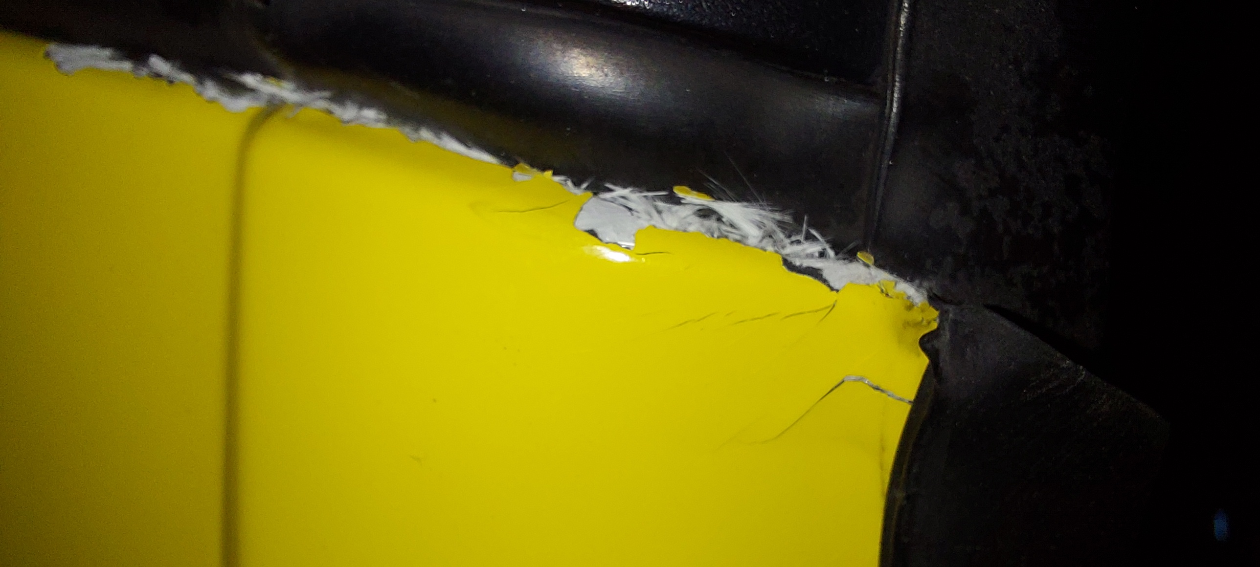

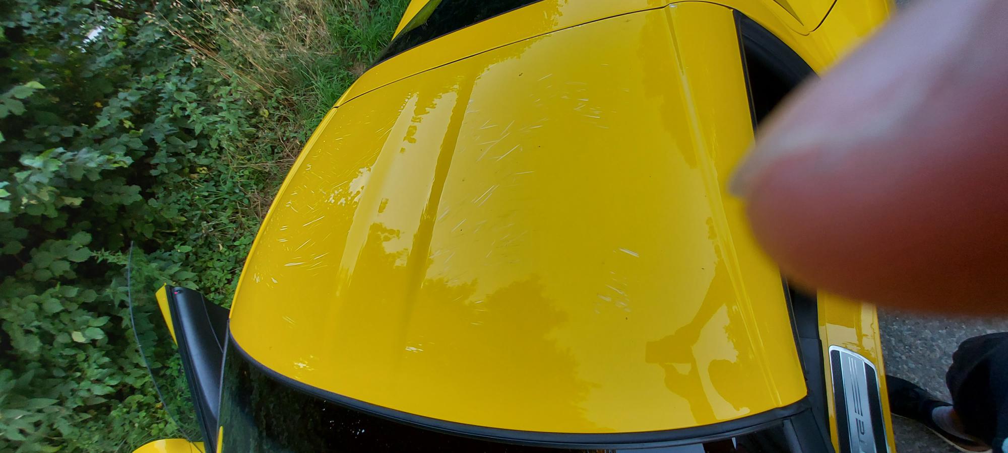

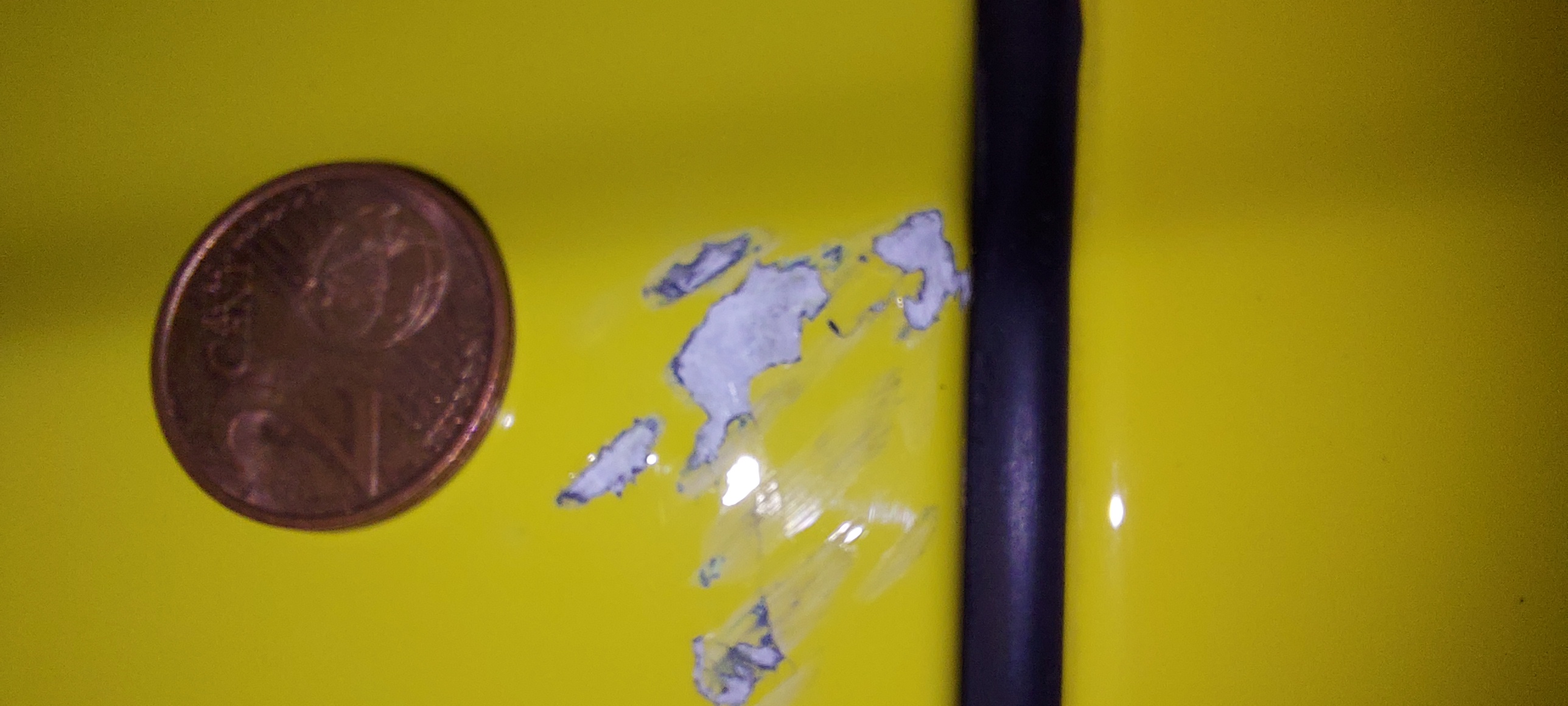

Servus Zusammen,
ich möchte es kurz halten, ich habe mein Dach nicht richtig befestigt oder vergessen zu befestigen - ich kann mich nicht mehr erinnern, steinigt mich dafür
. 1. Sek nicht aufgepasst und bei ca. 50km/h ist mir das Dach beim Losfahren auf der Landstraße abgeflogen. Zum Glück war niemand hinter mir.Jetzt die Frage an die Experten, ist das Dach noch zu retten, muss gespachtelt, laminiert werden? Kann das Dach genauso stabiel sein wie vorher, was die Verwindungssteifigkeit, äußere Belastung (Sonneneinstrahlung) usw betrifft? Dach zu lackieren ist das eine, die andere Sache ist das Eindringen von Feuchtigkeit, Sonneneinstrahlung, Wind und Wetter.
Hat jemand einen Erfahrungswert, was so eine Reparatur kosten würde?
Liebe Grüße
- Victory

Ja, kann man reparieren Hauptsache ist nicht verzogen. Materialkosten ca. 50€ Ohne Lack

Fahr einfach in eine Lackierei und lass es vom Fachmann begutachten. Der wird dir sagen ob es geht oder nicht. Ich denke so mit 400,-€ für alles wirst du aber rechnen müssen

Danke für den Hinweis,
so 400€ ist zumindest für mich dann ein Richtwert, um die umliegenden Lackierereien anzufragen, die sich hoffentlich mit GFK-Reparaturen auskennen.
I keep you updated

GFK muss repariert werden, am besten mit 2K Kleber
Jede normale Autowerkstatt sollte das eigentlich können.
Mache die Werkstatt darauf aufmeksam, das da nicht mit Wasser geschiffen wird!!!"
Das saugt sich in dass GFK rein und du hast ein paar Monte später schöne Blasen im Lack.
Ein Bootsbauer kann zumindest das GFK reparieren.
Dazu muss es aber zerlegt werden( Dichtungen Griffe usw.)

Mit Harz und härter, kannst du das sicher selbst auch machen. Modellbauer haben das Zeugs auch und sind oft in der Lage, auch Autoteile zu reparieren. Aufs Gewicht kommt es da ja nicht an. Mit 2K Harz ist das relativ einfach zu flicken.
YouTube macht's möglich.
Dem Datum nach wird's schon erledigt sein.

Danke für die Inputs - wurde letztes Jahr alles repariert
