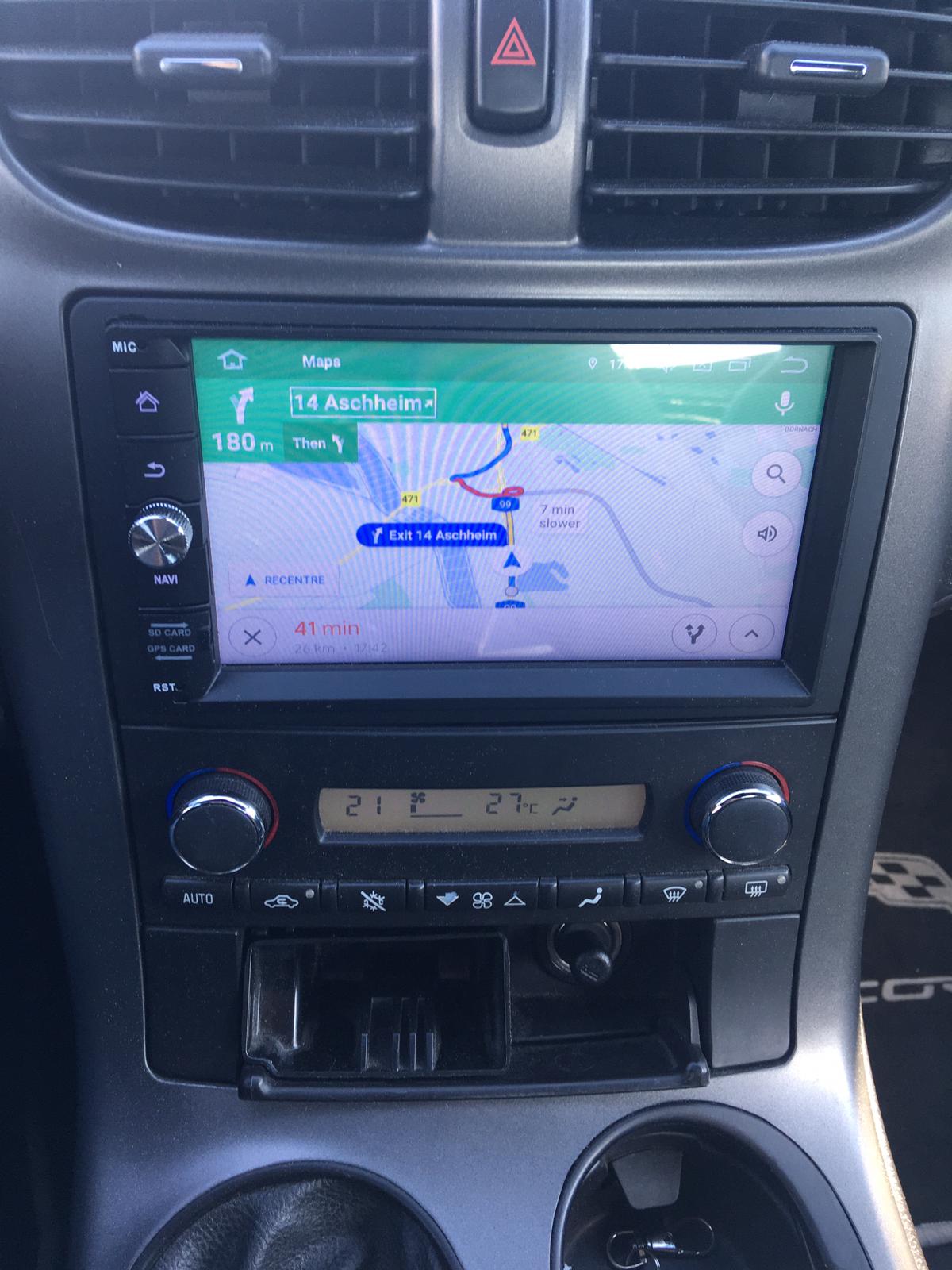

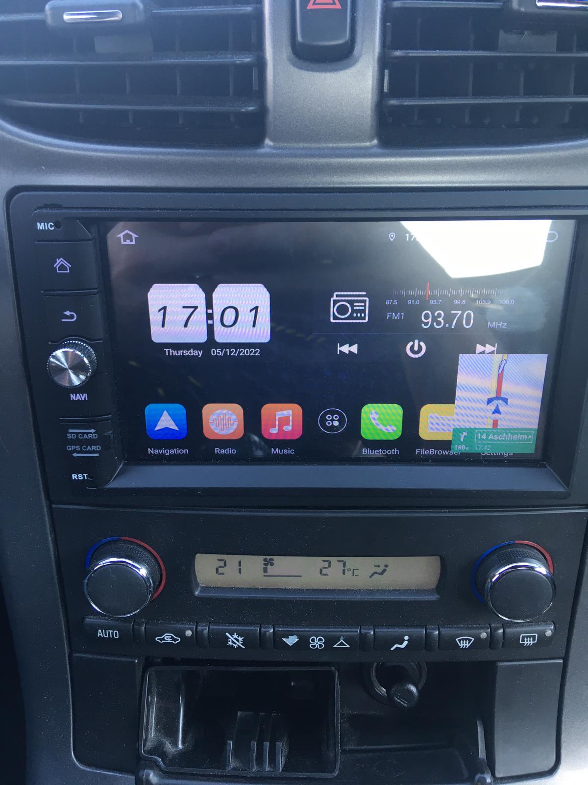

So, nun die versprochenen Bilder, zu 98% bin ich mitm Ding mega zufrieden. Kann sogar etwas split screen, nicht schlecht.
Nur eine einzige Sache stört mich.
Und zwar die Sache mitm Display, dass es glänzend ist.... haben aber scheinbar die meisten. Bei der Vette ist es etwas blöd, weil sich der Himmel durch die Heckscheibe im Display etwas spiegelt.
Im schlimmsten Fall klebe ich eine Entspiegelungsfolie drauf, aber merkwürdig dass bei einen so gut durchdachten Radio, das Display so spiegelt.
Achso, und nicht von den "Streifen/Rauschen" im Bild irritieren lassen, die sind durch das Bild entstanden.
Top gerät, kanns echt weiterempfehlen.
Vlad
Vlad

Re: 2-Din Radio Einbaurahmen -> zu klein?
Sieht echt spitze aus !
Meins hat zwar ein mattes Display und spiegelt nicht, dafür ist die Menüführung nicht gut.
Irgendwas gibt´s immer
Lieben Dank!
Das stimmt, irgendwas ist immer, Preis-Leistung ist aber glaub ich in beiden Fällen bombe.
Und Rückfahrkamera ist fast Pflicht, falls man öfters unterwegs ist....
Aber Menüführung ist super, das muss ich zugeben. Kann man leider davor nicht testen, außer man kauft sich sowas im Hi-Fi Laden, wo es man davor ausprobieren kann.
Vlad
