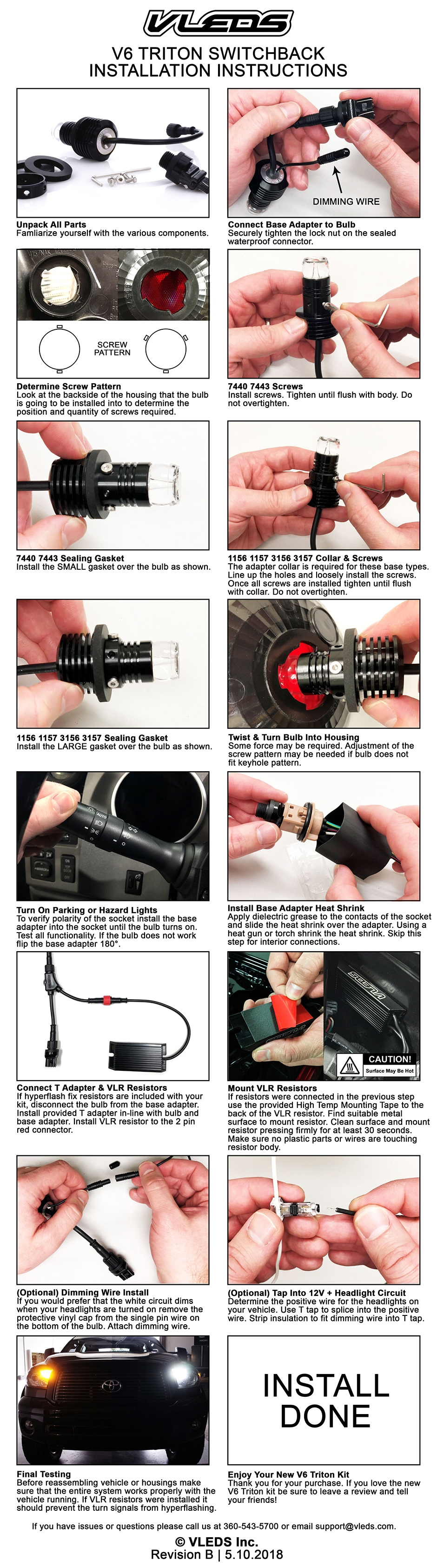

bei vorangenanntem Angebot für um die 30 Euro wäre ich auch raus. Ich habe bei mir Ende 2019 das System von VLed´s eingebaut, bin sehr zufrieden damit. Dabei besteht der Satz aus zwei Bulbs (Led Birnen) und Widerständen, sowie Adaptierung + Parking, nennt sich das Ganze, damit´s auch in die vorhandene Fassung des Gehäuse passt.
Das ganze nennt sich dann V6 Triton 5k/6k white/amber switchback 3156 bei denen, kostete insgesamt um die 170 Euro inklusive Lieferung. War in 4 Tagen nach Bestellung bei mir auf dem Weihnachtstisch. Da man einen Ami-Amazon Acount (.com statt .de) beim Bezahlen verlangt, hat mir das dort ein netter Mitarbeiter über den Firmen Chat über PayPal erledigt. War sehr einfach alles.
In diesem Zuge habe ich auch gleich die steinzeitlichen Standlichtbirnen gegen schöne 1W Led getauscht. Das ist aber anderes Thema.
Der Einbau der VLed´s Bulbs war gut von außen zu machen, die VLR-6 Resistor habe ich noch mit einer zusätzlich Kupferplatte versehen, weil das ganze ja auch mal warm werden kann. Habe dann alles schön im Kunstoffgehäuse plaziert und verbaut. Wichtig ist auch, dass das Tagfahrlich abgedimmt wird, wenn das Stand/Abblendlicht geschaltet wird. Der TÜV meinte....feine Sache.........und macht ja auch Sinn.
Video über das ganze Prozedere habe ich auch auf Youtube.

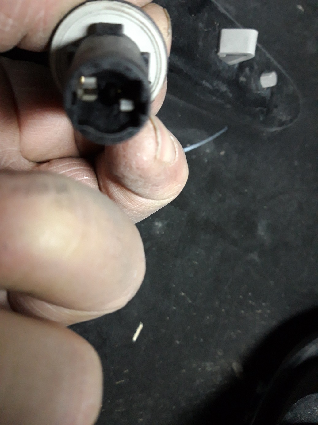

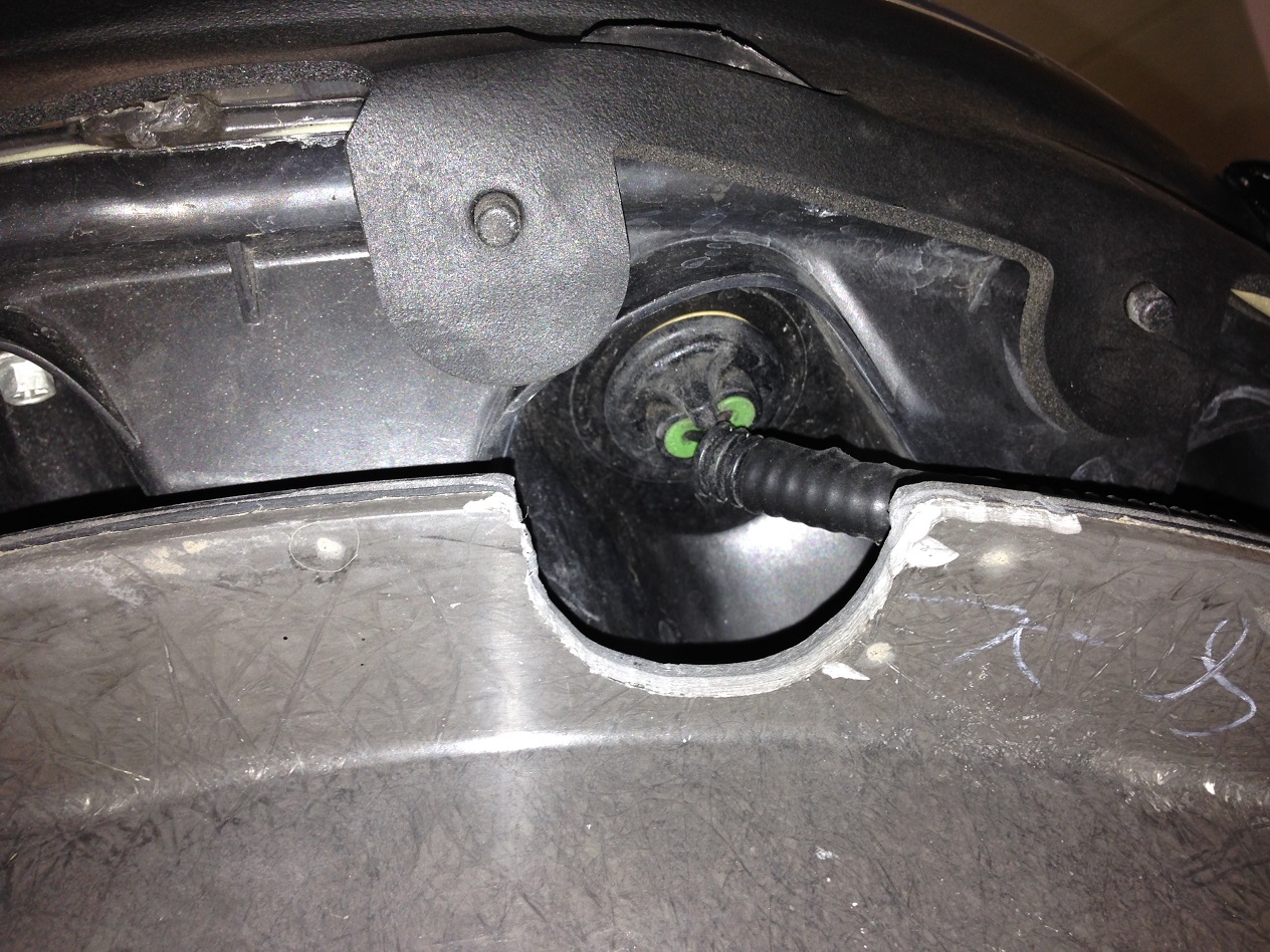

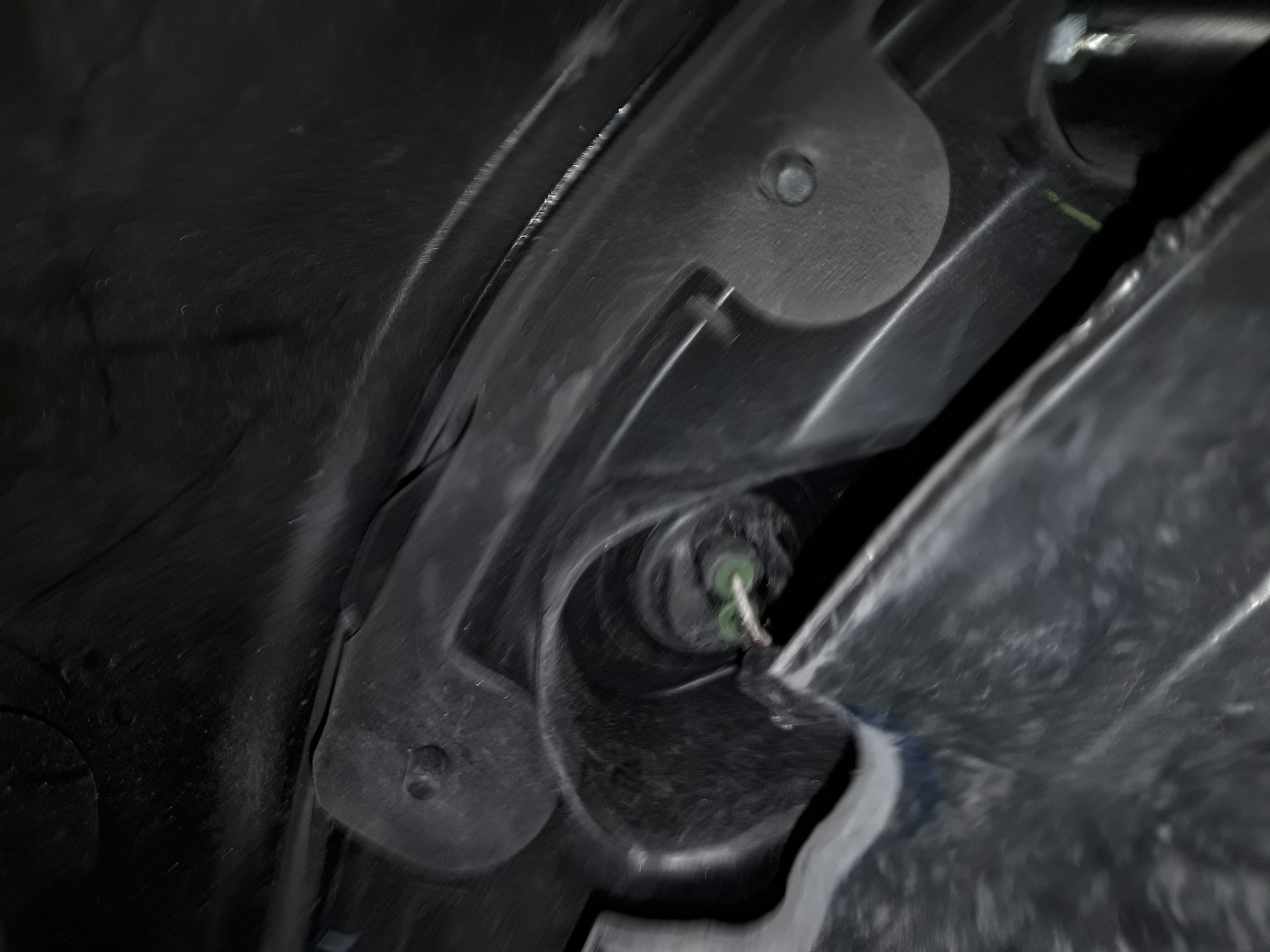

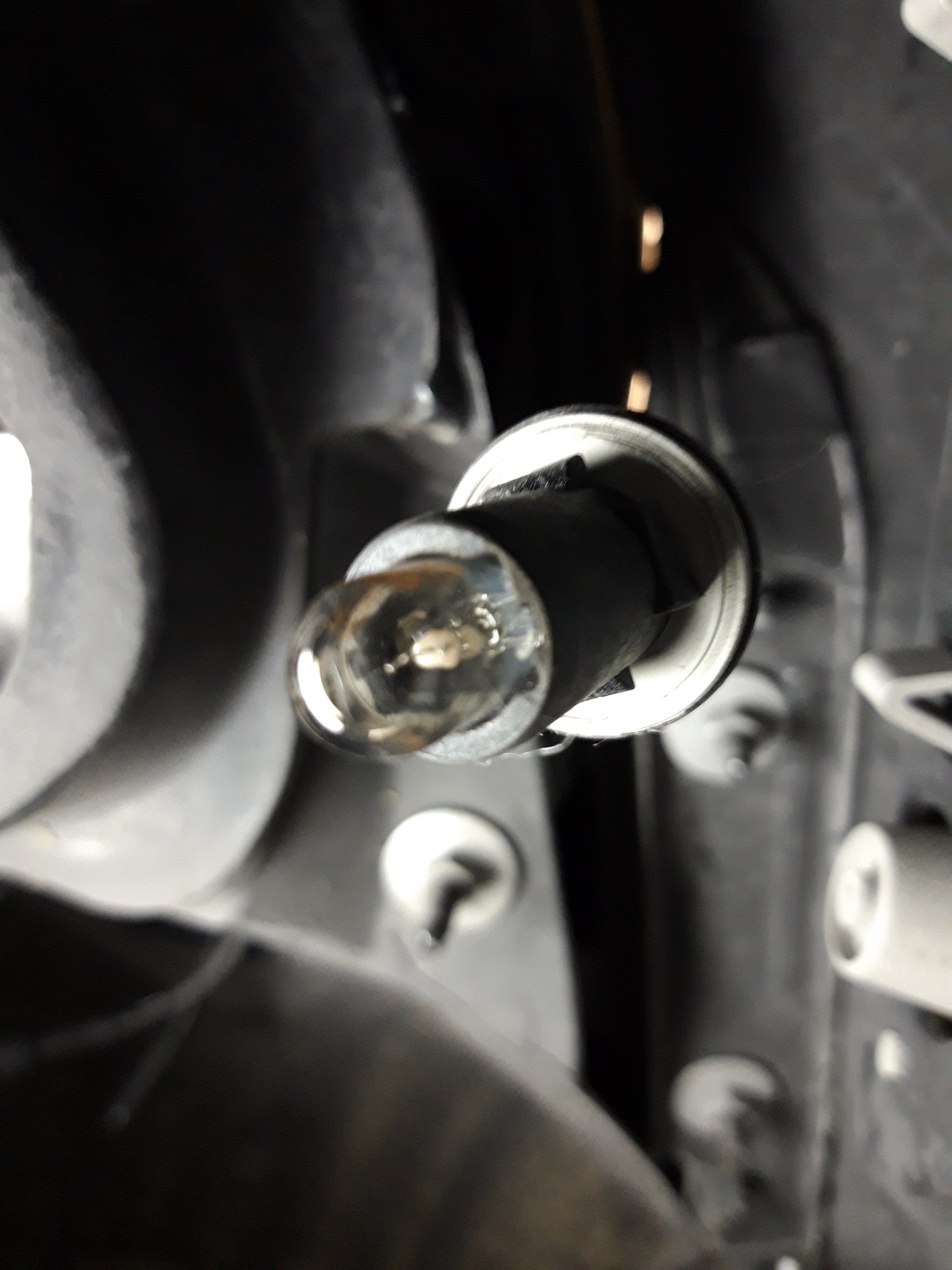

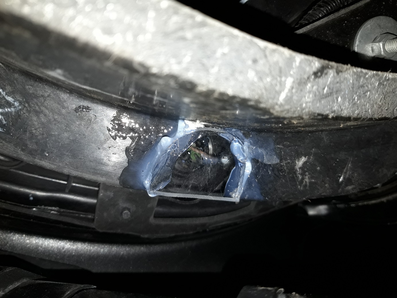

hab grad mal geschaut, der Link den ich hatte geht nicht mehr. Deswegen mal ein Bild von den Led´s. Wenn ich sie jetzt nachordern wollte, müsste ich selber suchen. Aber vielleicht hat Thomas noch einen Link, der hat auch Standlicht Led´s verbaut.
Den kleinen Ausschnitt, den ich gemacht hatte, um an die alte 5Watt heranzukommen hatte ich später nach dem Tausch wieder mit einer kleinen Makralonplatte versiegelt. Man muss die Birne halt drehen und dann ziehen um sie heraus zu bekommen. Dafür hatte ich mir speziell ein Werkzeug gebaut, falls Interesse, hätte auch da ein Bild zu.
Gruß, Ralf

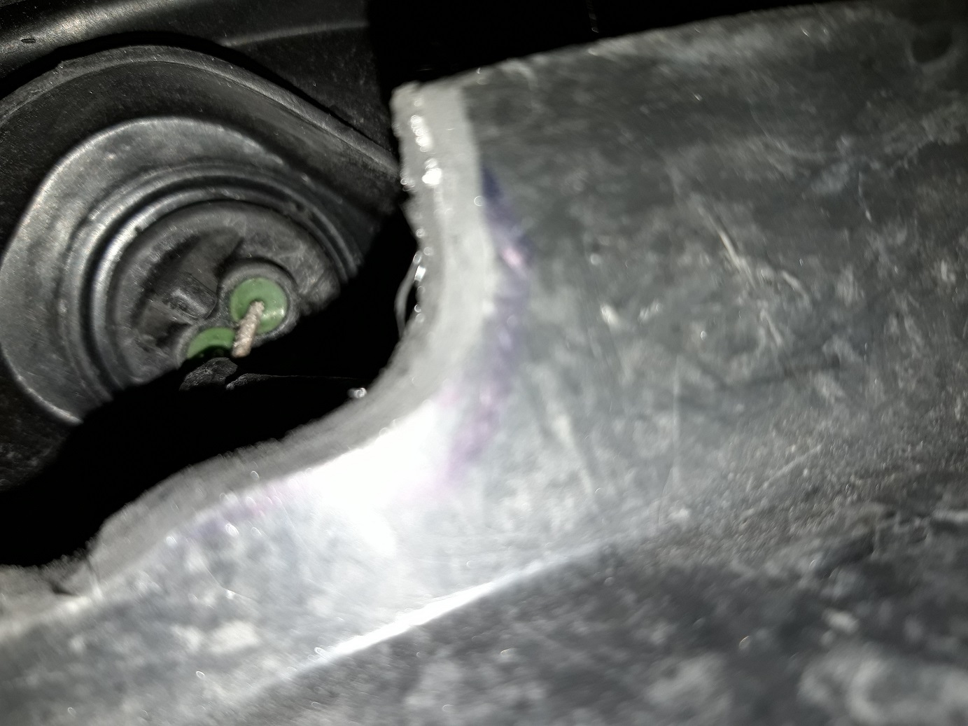

Hat der Ralf schon alles sehr gut beschrieben, die Öffnung sollte so aussehen, muss auch nicht mehr irgendwie versiegelt werden liegt ja im freien mit dem Werkzeug so oder so ähnlich kann man die Fassung eine halbe Umdrehung drehen.Ich habs mit Akkuschrauber und Fräser gemacht, auf jeden fall die Öffnung des Leuchtmittels abkleben.
Die Leuchtmittel ändern sich ja ständig, ich hab vor 6Jahren Phillips Leds ähnlicher daten reingedreht.

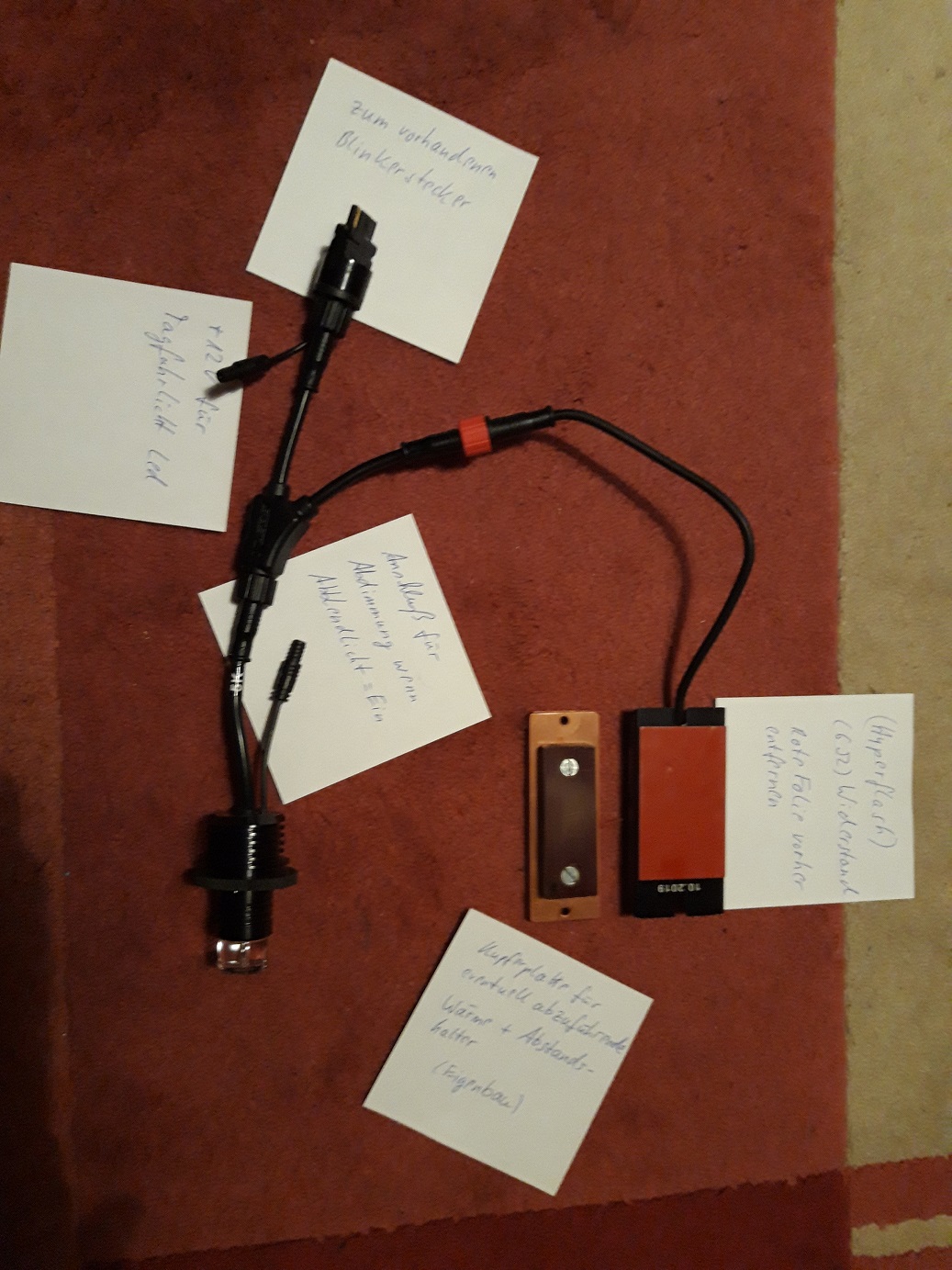

ich habe 2 Videos zur Funktion des Tagfahrlicht (vor dem Einbau), sowie nach dem Einbau und eines zur Standlicht - Led verlinkt.
Zur Standlichtertüchtigung noch mehrere Bilder - wie sich das ganze darstellt. Dann vom Stecker, dem Ausschnitt, von der alten Standlichtbirne.
Zum Tagfahrlichtsache paar Bilder vom Sockelring, der mitgeliefert wird, um die Tagfahrlichtbirne in die Blinkerfassung zu bekommen, vom Widerstand und so weiter.
Durch die Handykamera erscheint die Standlicht Led sehr hell, aber das täuscht, sie ist eher angenehm hell und blendet vor allem nicht.
Thomas, klar Dein Werkzeug geht natürlich auch, das Werkzeug sollte nur entsprechendende Aussparungen haben, damit man den Sockel gut herausbekommt.Ich habe mir hierfür ein längeres Rohr ausgearbeitet, um ohne Hebebühne von unten ran zu kommen.

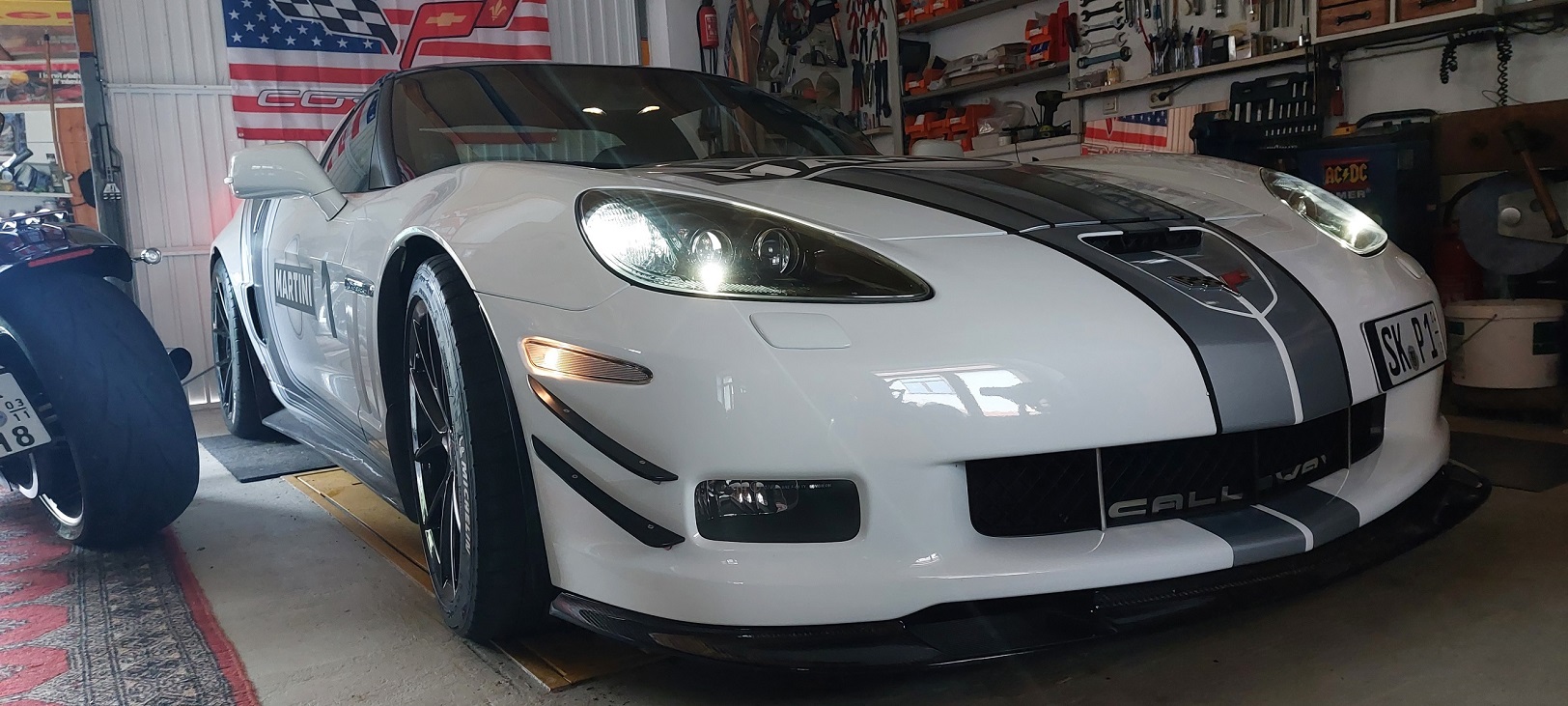

Das erste Bild zeigt eine C6 mit Switch-Back LED-Lampen. Persönlich finde ich die Switchback Lampen optimal da dadurch das extra Standlichtbirnchen
eingespart werden kann und keine Bohr- oder Fräsarbeiten an dem Scheinwerfern erforderlich sind.
Hab die seit Jahren im Einsatz und absolut keine Probleme beim TÜV. Ein Prüfer hat mich sogar auf eine flackernde LED hingewiesen und gesagt das es
diese Lampen auf eBay ganz billig gibt, anstatt die Paragraphen zu zitieren. Da ist der TÜV und die Rennleitung halt regional verschieden, sich darüber
zu unterhalten, wie warum wo, ist müßig, muß jeder selbst wissen.

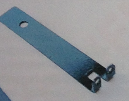

Wo finde ich solche Kupfer-Platten usw.? Würde das direkt nachbauen wollen, da mir das sehr durchdacht erscheint!

Die Kupferplatte ist Eigenbau. Unbearbeitete Kupferplatten habe ich noch ein paar Stück liegen. Ich habe die nur zweimal hergestellt, da ich nur zwei Stück benötigte.
Das schwierigste an der Sache war eigentlich, den Plus irgendwo abzunehmen, weil ich leider keine beleuchteten Sidemarker vorne habe. Würde das gerne noch nachrüsten wenn jemand nen Tip hätte. Dazu gibs ja bereits Bilder weiter oben.

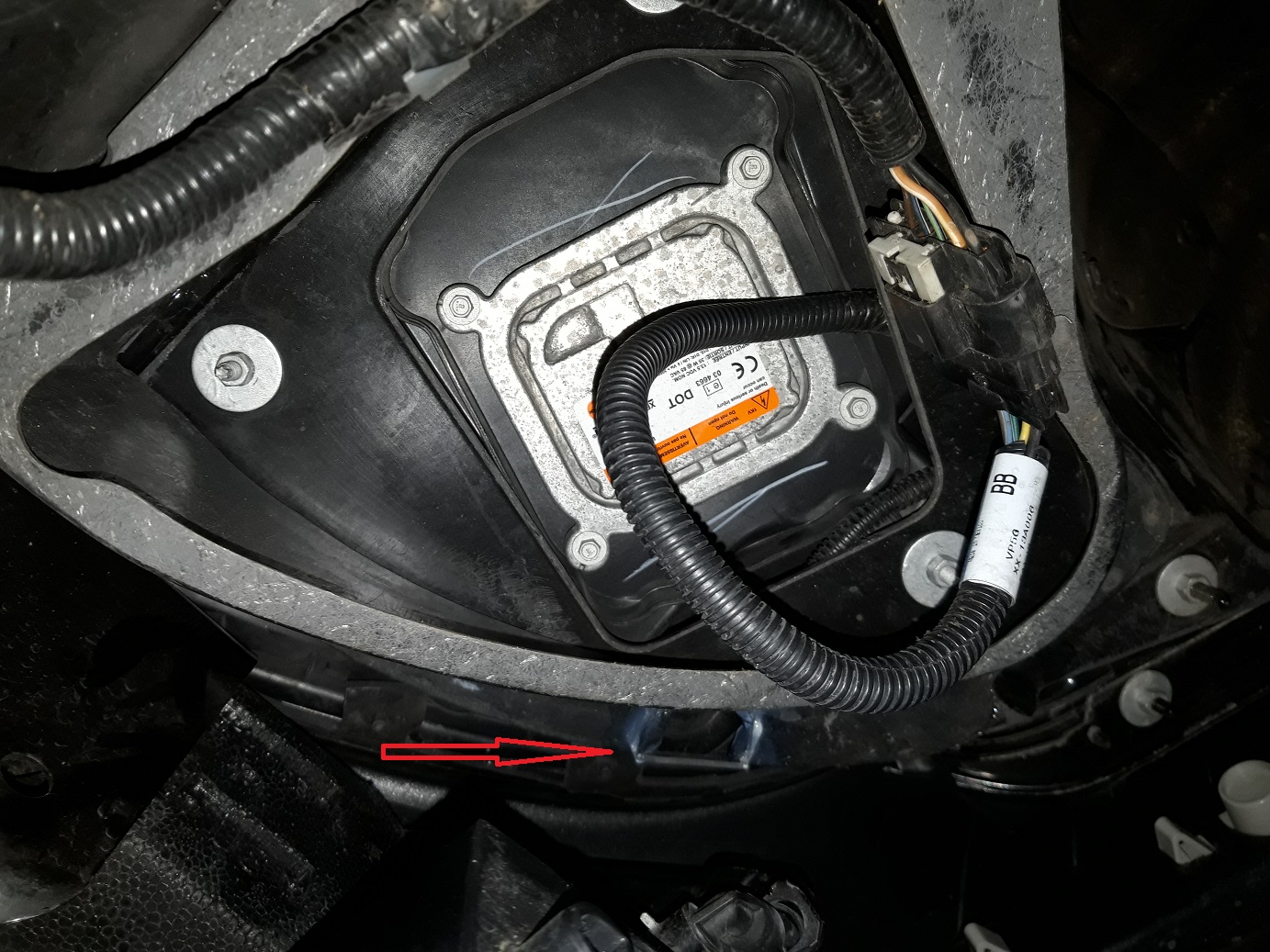

Den Umstand den ihr euch im übrigen mit dem Ausschneiden gemacht habt um an das Standlicht ran zu kommen habe ich mir gespart.
Ich löse dafür den Innenkotflügel, dann gibt es am Kotflügel zwei M 6er Muttern womit der Bumber am Kotflügel verschraubt ist, diese entferne ich, jetzt kann man den Bumber was zur Seite ziehen und kommt so mit ein bisschen Geschick an die Fassung der Standlicht Birne.

Ralf, die kleinen Standlicht Fassungen aus Kunststoff gibt es genügend in der Bucht, hab da aber keine Leds reingemacht, die wären mir wahrscheinlich zu hell als Begrenzung.
Andreas, in eine Stunde mit Akkuschrauber und Fräser wars erledigt ,und dann einfaches wechseln des Leuchtmittels führen ja bekanntlich mehrere Wege nach Rom. [smilie=drinks.gif]
