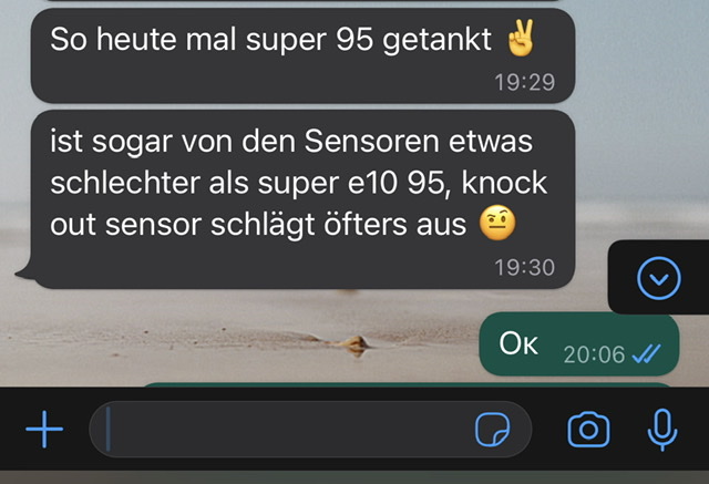

von BOBAH
Das ist eine gute Frage, wir werden mit meinem Kumpel noch weitere Spritsorten mal testen/loggen und Klopfen beobachten.
Re: 95 oder 98Oktan
BeitragVerfasst: 09.02.22, 01:10
von BOBAH
Re: 95 oder 98Oktan
BeitragVerfasst: 09.02.22, 17:30
von Mr.Magicpaint
Bei welchem Fahrzeug wurde das gemacht?
Re: 95 oder 98Oktan
BeitragVerfasst: 09.02.22, 19:44
von andree
Danke für die Aufklärung Bobah [smilie=drinks.gif]
Hab mich schon so oft gefragt, was im E10 wohl drinne is.
Dann kann man also davon ausgehen, dass die Super 95 mit Bioethanol mischen, und die Oktanzahl von E10 über 95 ist.
Re: 95 oder 98Oktan
BeitragVerfasst: 09.02.22, 21:58
von BOBAH
BMW m240i, 3L 6 Zylinder mit Direkteinspritzung und Turbo. Nicht ganz vergleichbar mit LS Motoren.
Es geht aber nur um die Messwerte der Knockoutsensoren welcher Sprit mehr zum Klopfen neigt.
Super 95 klopft mehr wie E10 in dem Fall.
Das Bild ist vom Super 95.
