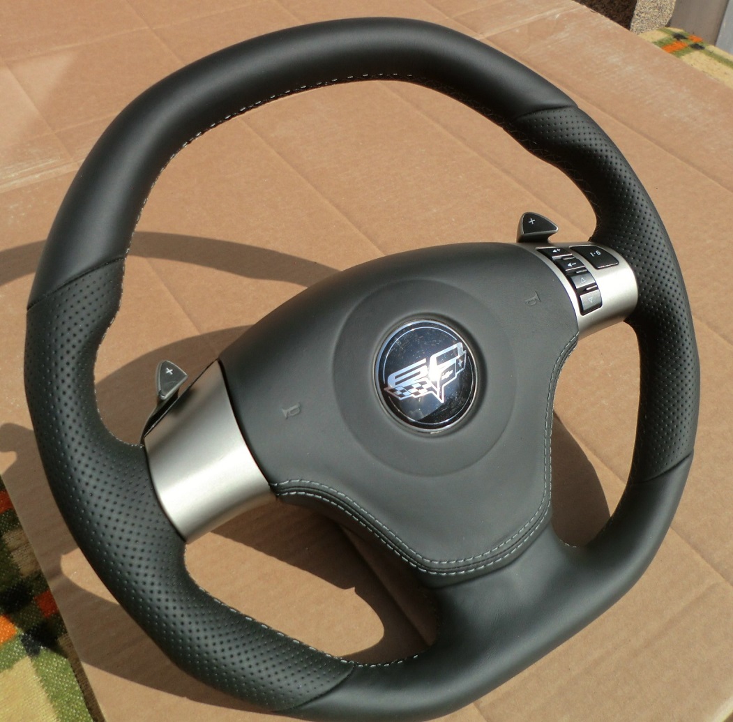

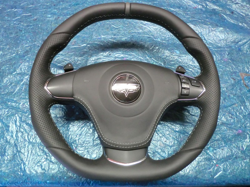

Hier mal zum vergleich, ein bearbeitetes von ab 2012 und ab 2006.

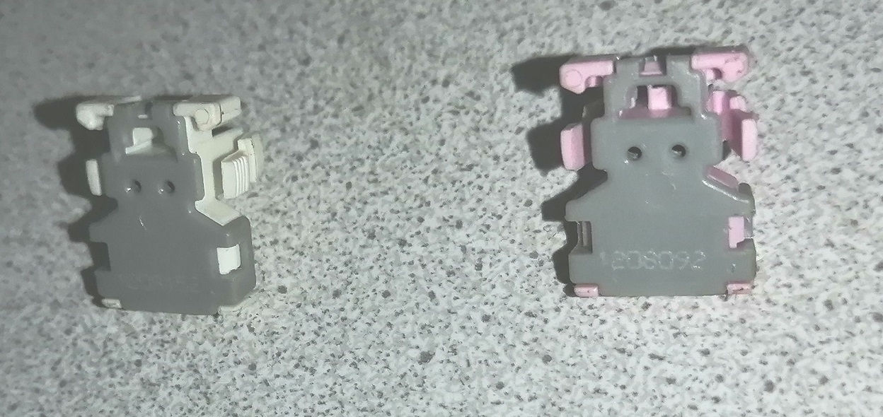

Re: C6 Lenkrad Thema
Eine Notfall-Idee hätte ich noch, wenn du die C6 Airbagstecker nicht einzeln bekommen solltest:
Ich hab gerade herausgefunden, dass die Verriegelung des C6 und des Silverado-Steckers identisch ist.
Den Silverado-Airbagstecker gibt es einzeln und ist überall bei Rockauto oder eBay zu finden.
Die Teilenummer ist: PT2601
Wenn du zwei dieser Stecker bestellst, passen die zwar nicht an den C6 Airbag,
aber du kannst die Verriegelungen ausklipsen, und sie für die Stecker von mir verwenden.
Tomhart hat geschrieben:Hier mal zum vergleich, ein bearbeitetes von ab 2012 und ab 2006.
Bis auf den belederten Airbag, mich stören einfach die dadurch entstehenden Kanten links und rechts so wie unten zur Lenkradblende die durch den Lederaufbau entstehen.
Ansonsten sehen die echt gut aus.

Ja, Airbags in Leder waren auch noch nie mein Geschmack.
Aber mit Abflachung oben und unten kommt schon gut.
Ich hab meins leider nur unten abflachen lassen, weil ich erst dachte, es wäre sonst zuviel des guten.
Da gibts keine kannten ,fürs Bild hatte ich die nicht zusammengedrückt.
Das Leder am Airbag wird von hinten eingeschlitz, das es im falle nicht behindert, das beledern war mir wichtig , ist ne ganz andere Optik.
Danke André
der Hinweis mit dem Sicherunsgbügel vom PT2601 war megaoptimal !!!
Ist schon komisch das der Stecker einem quasi nachgeworfen wird, aber der irgendwie immer fehlende popelige Sicherungsbügel
das x-fache von dem Stecker kostet. Aber ohne den Sicherungsbügel geht es einfach nicht. Und knorzen am Airbag ist absolut tabu.
Ralf
Ralf
Hi Ralf, ich muss leider grad ein wenig am Airbag knorzen, aber es geht nicht anders
Deswegen hab mir auch ne komplette C6 Lenksäule bei eBay.com gekauft.
Und das einzige was fehlt, sind diese komischen Sicherungsbügel.
Mir war auch nie so recht klar, was die eigentlich machen, bis ich gestern mal den Sicherungsbügel vom Silverado in die C6 Stecker geklipst hab.
Der Sicherungsbügel drückt zwei winzige Federbleche zurück, welche die Pins vom Airbag miteinander kurzschließen, sobald man die Sicherung hochzieht.
Alternativ kann man sich also auch Streichhölzer zurechtschnitzen und reindrücken
