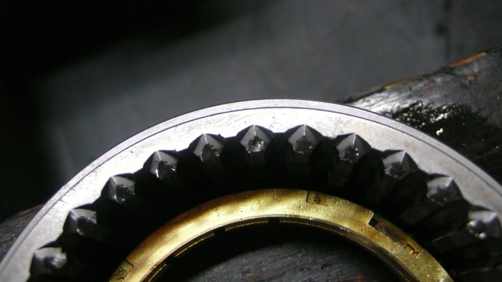

Die Synchronisierung des Rückwärtsgang ist defekt.
Der Synchronring oder auch der Synchronkörper oder noch schlimmer,auch das Gangrad können erheblichen Verschleiß an den Zähnen haben.
Der Synchronring kann das Gangrad nicht abbremsen und rutscht mitden Zähnen drüber.
Der Verschleiß setzt sich über den Synchronkörper fort.
Das Problem tritt auf wenn die Abstände durch Verschleiß der Distanzringe größer wird.Bei zuviel Spiel kann der Synchronring nicht mehr arbeiten.

Sprengringe,Anlaufscheiben mit gewechselt???
Syncronring mit gewechselt???
Spiel zwischen dem Gangrad und Syncronkörper zu groß???
Da ist irgendwo gespart worden.

Danke Molle für die schnelle Einschätzung.
Also diese Synchrogruppe in Alt und kaputt habe ich mitbekommen https://www.rockauto.com/de/moreinfo.ph ... 9&pt=15208
Zudem wurde auchgesagt, dass irgendeine Scheibe/Ring mitgewechselt wurde, weil das auch immer gemacht werden sollte. Aber ich bin halt auch kein Getriebeexperte und bin eigentlich davon ausgegangen, dass ich dort, wo ich das habe machen lassen, in guten Händen bin (auch eine Empfehlung aus dem Forum). Daher hatte ich jetzt eher noch eine weitere Ursache vermutet (kupplung?).
Oder ist das unwahrscheinlich und richtig ausgeführt, löst der Tausch der Synchrogruppe etc. das Problem komplett?
Ich kann ja auch nicht einfach zur Werkstatt gehen und sagen, da wurden noch 2 Teile vergessen
..und du Molle, bist leider sehr weit weg
Flo

Man tauscht doch nicht nur den Synchronkörper!!!!
Das ist sinnfrei.
Man sollte sich fragen warum das Gangrad nicht mehr abgebremst werden konnte!!!!
Ganz sicher nicht nur wegen des Synchros.
Bei Empfehlungen bin ich inzwischen vorsichtig.
Manche suchen eine Billiglösung und manche suchen eine vernünftige Lösung.
Das ist sinnfrei.

Ja, das verstehe ich. Die Synchrogruppe habe ich mitbekommen, aber wie gesagt, wurde auch noch irgendeine Scheibe gewechselt. Ob da jetzt nochmehr gemacht wurde oder nicht, ob das genug war oder nicht, kann ich leider nicht beurteilen - ich war ja nicht dabei und bin einfach von ausgegangen, dass das Problem in Gänze gelöst werden würde. Und weil ich mir nicht vorstellen konnte/wollte, dass das nicht richtig gemacht werden würde, hatte ich eher eine weitere Ursache in Betracht gezogen. Ich höre da aber raus, dass das eher unwahrscheinlich ist und ich nochmal genauer in Richtung Sprengring, Anlaufschreiben und den Spiel zwischen Synchro und Gangrad Fragen sollte..
und damit das Problem vom Tisch sein sollte.

Bei welcher Firma hast du das Getriebe reparieren lassen ?
Re: Rückwärtsgang kracht beim Einlegen
Hey Andi, das möchte ich jetzt hier nicht öffentlich kundtun.
Kann natürlich verstehen, dass es von Interesse ist, aber bei meinem Halbwissen über das, was da gemacht wurde wäre das irgendwie eine Vorverurteilung :) Ich werde ja zwangsläufig nochmal Kontakt zur Werkstatt suchen, hoffentlich das Problem lösen lassen und gern nochmal nen Update posten.
In erster Linie wollte ich eine zweite Meinung und ggf. weiteren Lösungsvorschlag und niemanden schlechtreden :)
Flo
