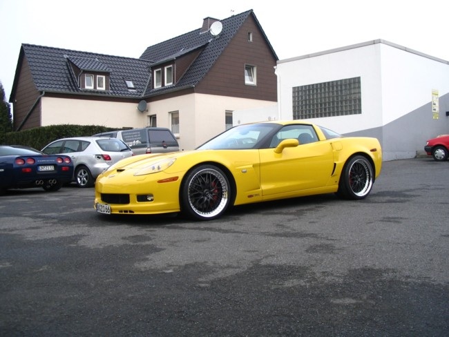

So sah deine Z mal aus [smilie=biggrin.gif]
Die Felgen sollten noch in Herten bei Speed Box zum Verkauf stehen.
Cu.Ulli

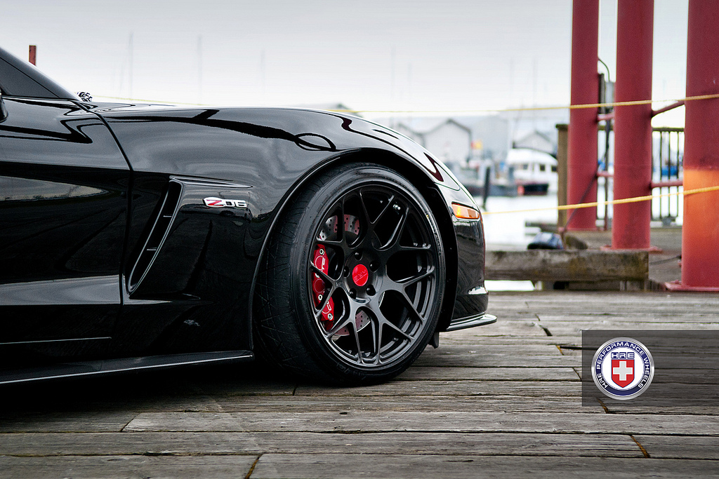

Beitragvon Chiado » 07.11.13, 08:24
Moin Ulli,
ja, das Foto kenne ich [smilie=biggrin.gif] . Bei meiner Vorabrecherche im corvetteforum vor Kauf hatte ich das schon gesehen.
Die Felgen treffen nur überhaupt nicht meinen Geschmack. Bei mir stehen zur Auswahl:
- OEM Cup Felgen
- O.Z. Ultraleggera
- HRE P40 oder P40SC Schmiedefelge oder FF01 Gussfelge
- Tikt Schmiede-Felge
(Alle entweder seidenmatt schwarz oder schwarz glänzend)
Cheers, René

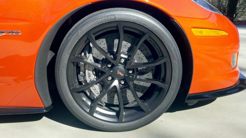

Beitragvon Chiado » 07.11.13, 08:32
Karl-Heinz,
sorry. Meine diese hier:
2012 z06 felge2.jpg (148.39 KiB) 21836-mal betrachtet
Cheers, René

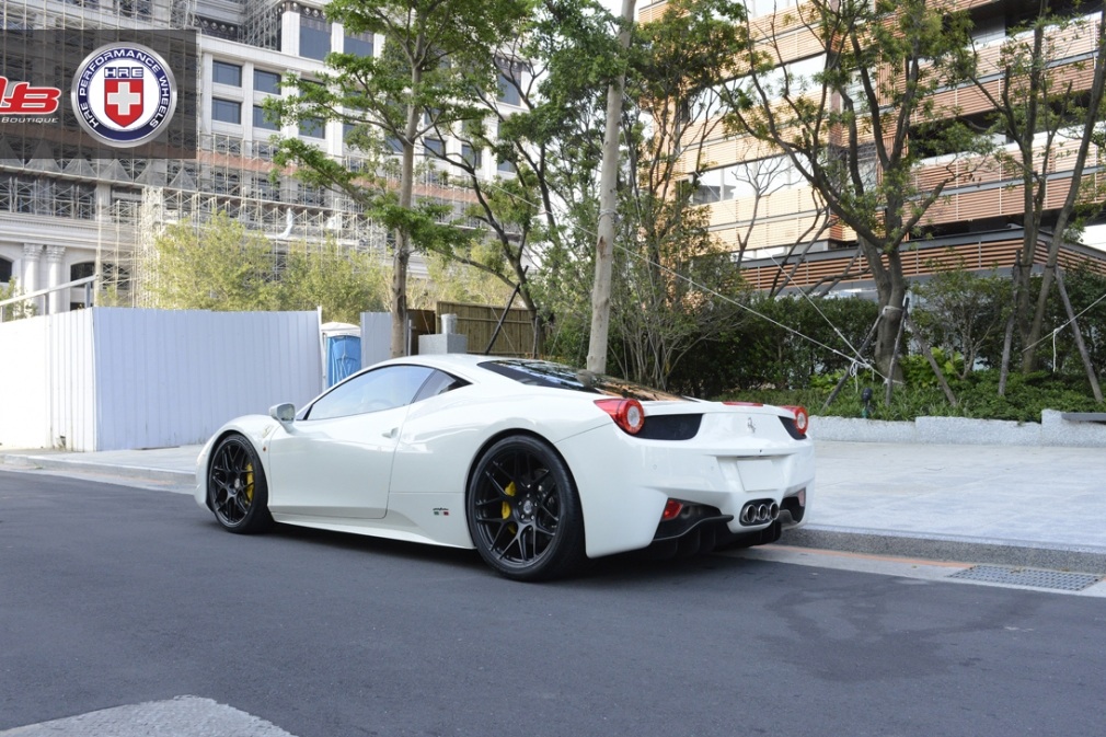

Beitragvon Chiado » 07.11.13, 13:24
Auf einem Italia :-)
Cheers, René
