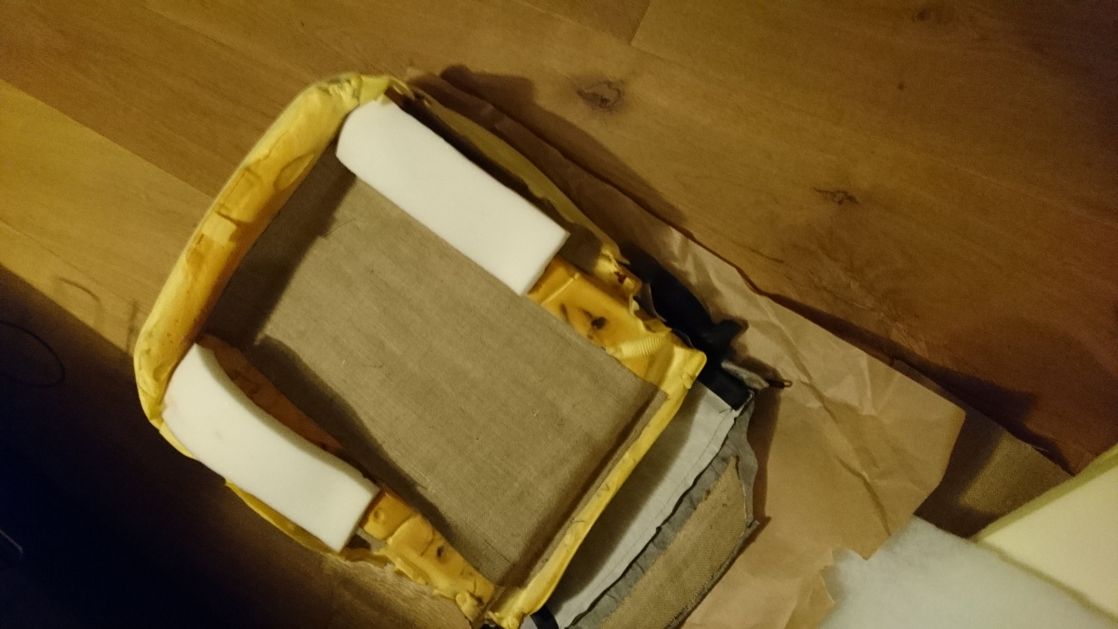

Ich habe einige Reparaturen an meinem vorherigen Auto, einem c5, durchgeführt. Fügen Sie in der Basis eine gewebte Matte oder einen Stoff hinzu, um das Schneiden zu stoppen. Ich habe die gesamte Schaumstoffbasis abgedeckt, damit sie vor scharfem Metall geschützt ist. Ich habe auch ein Schaumstoff-Hebekissen gemacht. So schob es den Sitz zurück in eine bessere Form. Für mich brauchte ich damals nur etwas Billiges

Hier kannst ein paar Bilder von meinen Bezügen und den Sitzschäumen sehen.
viewtopic.php?f=11&t=7697
Denk dran, dass Du hinterher einige cm höher sitzt.
