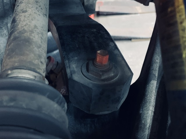

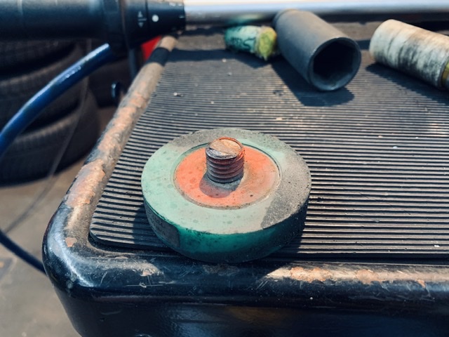

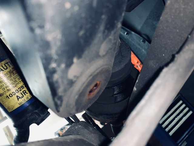

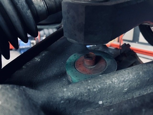

Hallo Leute,
Ich habe heute meine Radlager gewechselt bzw. Beim Zerlegen viel mir auf das die von mir nachgerüsteten Stellschrauben von DLP gebrochen sind. bzw. Hinten links. [smilie=cray.gif]
Laufleistung der Stellschrauben liegt bei ca. 12.000km.
Beim Einbau hab ich genau auf die Einbanleitung geachtet. Ist euch sowas schon mal passiert oder ist da was bekannt?

Hallo zusammen,
Schäden an den Stellschrauben haben i. d. R. folgende Ursachen:
1. Unsere Wartungsvorschrift für die regelmäßige Reinigung und Fettunterlage wurde leider von vielen Kunden nicht beachtet.
Wir haben das u. a. auch bei uns in der Servicestation festgestellt und ein Rundschreiben aus dem Febr./ März 2020 an alle Kunden versandt und noch mal daran erinnert.
1.1 Rundschr. Febr. 2020 für die Stellschrauben mit Nutzung im normalen Straßenverkehr:
1.2 Rundschr. März 2020 für die Stellschrauben mit Nutzung im normalen Straßenverkehr und auf der Rennstrecke:
2. Die Gleitflächen auf den unteren Dreieckslenkern haben Riefen und Einkerbungen, verursacht durch Metallronden von abgeschnittenen GM- OEM- Stellschrauben.
Diese Flächen müssen dann vor dem Einbau der DLP- Stellschrauben geglättet/ poliert werden oder - wenn nicht mehr möglich - mit Gleitplatten versehen werden. Eine detaillierte Beschreibung ergibt sich aus unserer HP.
3. Materialfehler sind bisher aufgrund der wenigen Schäden unwahrscheinlich; können aber auch nicht ausgeschlossen werden!
Wenn diese innerhalb der Gewährleistungfrist/ Garantie auftreten, leisten wir selbstverständlich Ersatz.
