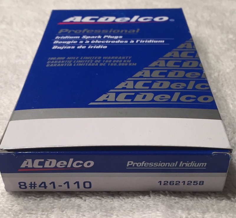

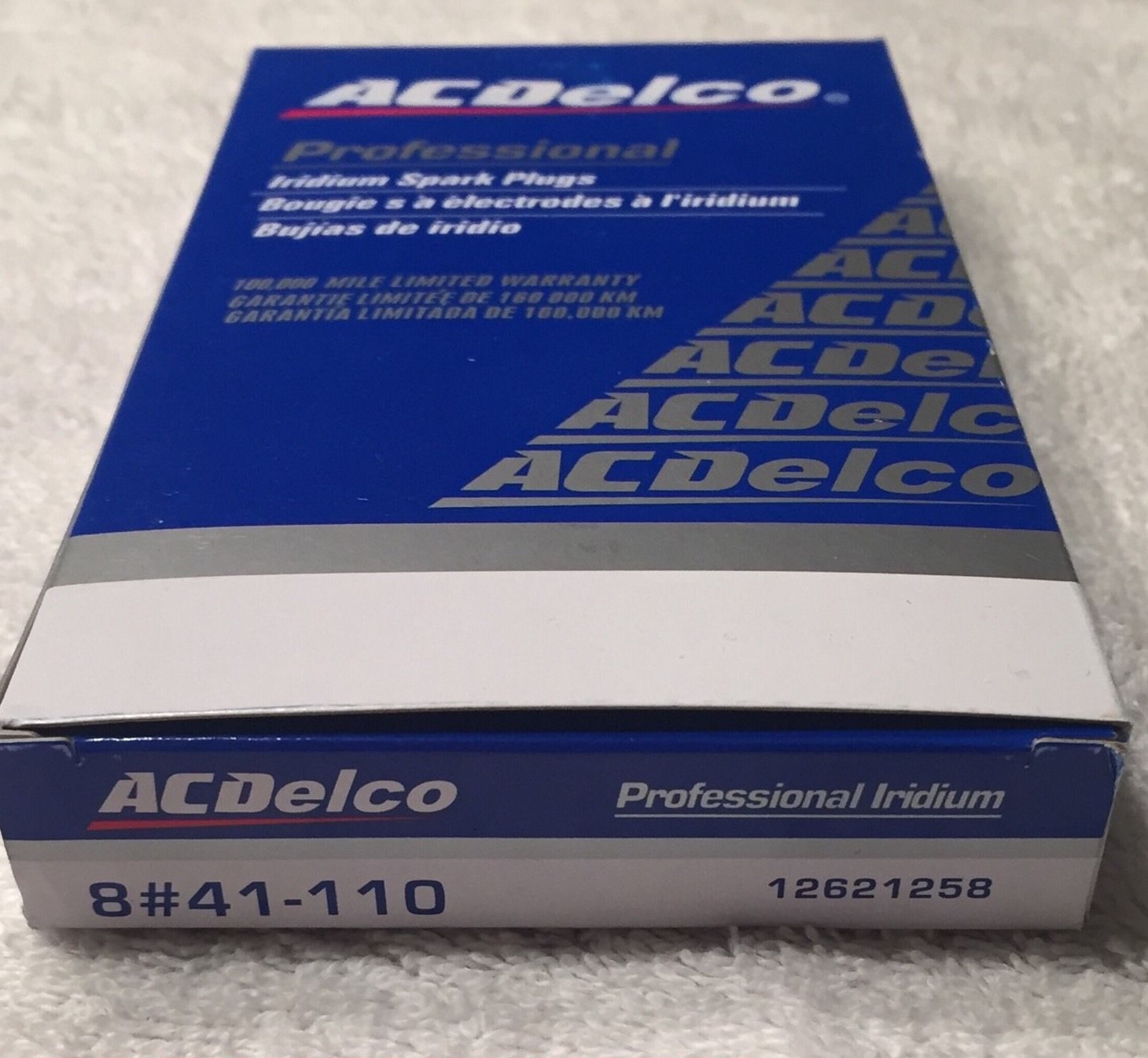

Was für Zündkabel und Kerzen für LS2? Vorschlag bitte mit Artikelnummer un wo bestellen
Danke
Danke
Andi 68 - Beiträge: 3312
Re: Zündkerzenwechsel beim LS3
Hallo Andi
Ich hatte mir mal die Kerzen für den LS2 gekauft,sollten passen.
