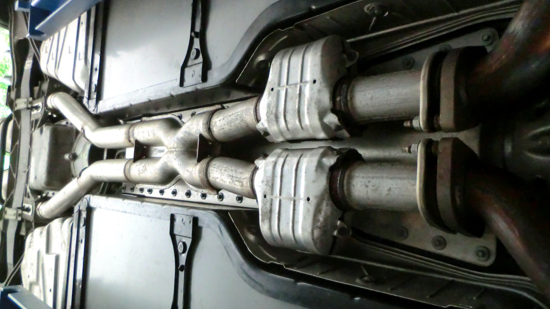

Etwas irritiert bin ich von den Kats, zumal ich beim einstellen der Fahrwerksgeometrie nur vorne am Krümmer welche sehen konnte. Meine C6 ist ein US Model mit NPP. Gab es da Unterschiede oder hat der Vorbesitzer vielleicht schon gehandelt? Sieht jedenfalls original aus...Bild

Das sind die Euro5 Nachkats.wenn die nicht dran sind ist die Euro 4.
Ursache des Leistungsverlustes war Fehlerkennungen durch die Klopferkennung und damit letztlich eine viel zu späte Zündung.
Ein Problem von dem laut dem US- und dem HP Tuner- Forum sehr viele LS3 Motoren betroffen sind.
So wie meine mal War,bin schon froh das es wenigstens ne Euro 5 ist ,nach dem was da noch so kommt.
Gibt ja bis dahin noch legale Gegenmaßnahmen.
