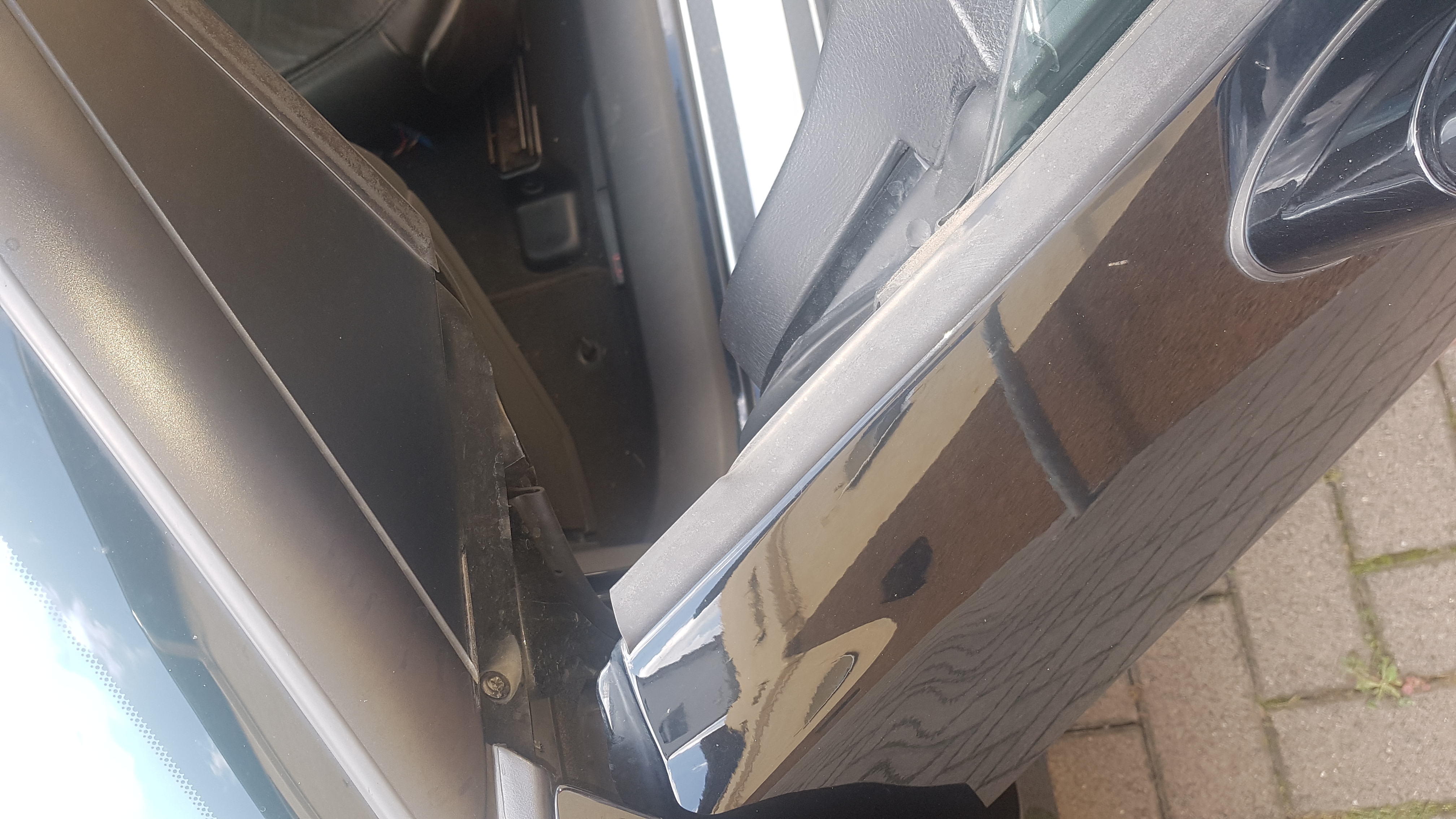

Regen kommt in den Innenraum. Türe links
6 Beiträge

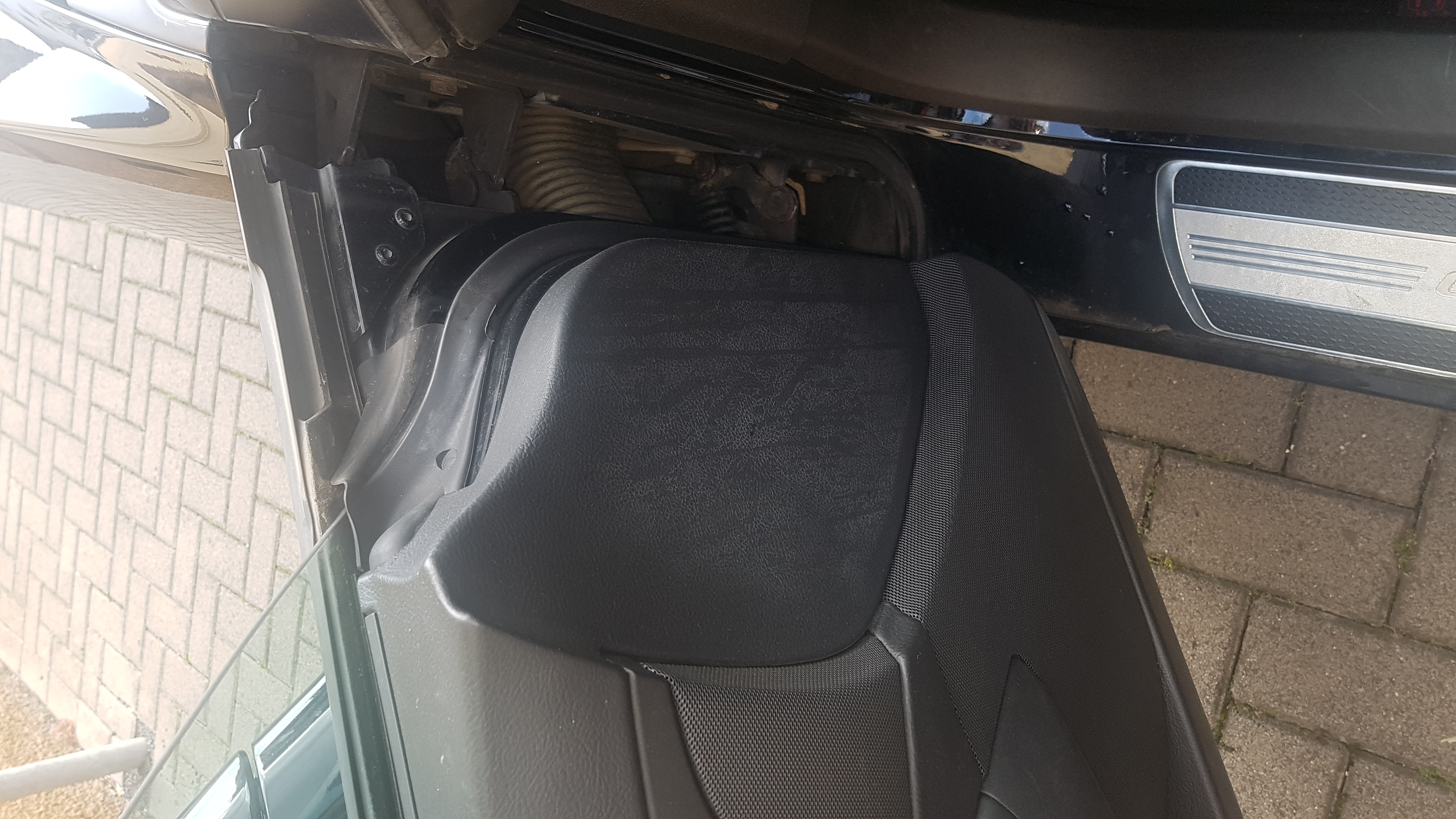

Ich hab wohl ein Dichtungsproblem.
Heute war das Lautsprechergitter vom Bass feucht.
Bei offener Türe sieht man Wasserspuren seitlich am Amaturenbrett / Türverkleidung.

Schließt sie Scheibe vollständig, oder anders gefragt, hast du den Endanschlag der Fensterheber richtig eingestellt?
Re: Regen kommt in den Innenraum. Türe links
Ich würde sagen ja.
Beim Türöffnen senkt sich die Scheibe einen cm ab, Tür zu fährt sie wieder hoch bis hinter die Dichtung.
Hab das heute aber nochmals gemacht mit dem 5 sec halten.
Ich würde auch eher sagen, dass es unter der A-Säule reinkommt (kann mich natürlich täuschen).

Wurde die Frontscheibe schon mal gewechselt?
Ich denke nicht.

Hab den Fehler gefunden. Er ist sogar im ersten Bild sichtbar.
Man kann bei der Dichtung den Querschnitt sehen. Das ist falsch.
An der Stelle ist normal eine Dichtung in die andere gesteckt. Das hatte sich gelöst.
Wieder zusammengesteckt und schon klappt es wieder.
Bei der Gelegenheit gleich mal Gummipflege betrieben.
