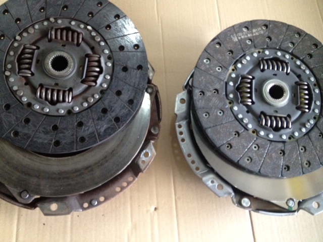

hier meine ls2 und die z
a n.jpg (127.74 KiB) 25864-mal betrachtet
Re: neue Kupplung
Beitragvon Mr.Magicpaint » 29.10.13, 12:43
Optisch sieht man da aber jetzt so keinen Unterschied oder? Außer das die eine gebraucht und die andere neu ist...

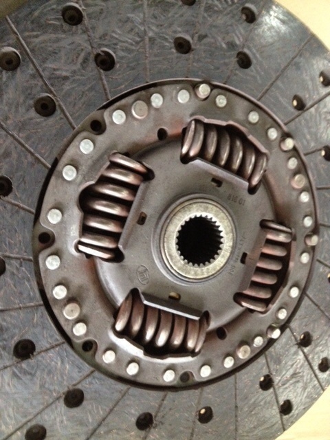

Hier. Mal ein Bild von der z Kupplung Achte auf die feder

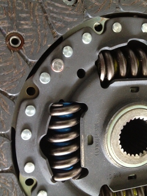

und hier meine ls2 kupplung [smilie=dance4.gif]

Beitragvon Mr.Magicpaint » 29.10.13, 17:41
Ah alles klar, konnte man auf dem ersten Bild nicht erkennen... [smilie=good.gif]

Beitragvon andree » 27.01.14, 19:52
Achte auf die feder
Ich seh immer noch nichts [smilie=help.gif]
Lg...
LS 7 powerd by CCRP Bild
andree
Beiträge: 2132
Registriert: 15.09.13, 19:14
Re: neue Kupplung
Beitragvon Badboy1306 » 27.01.14, 20:09
andre oben das bild da ist noch die blaue verstärkte drin [smilie=bb.gif]
