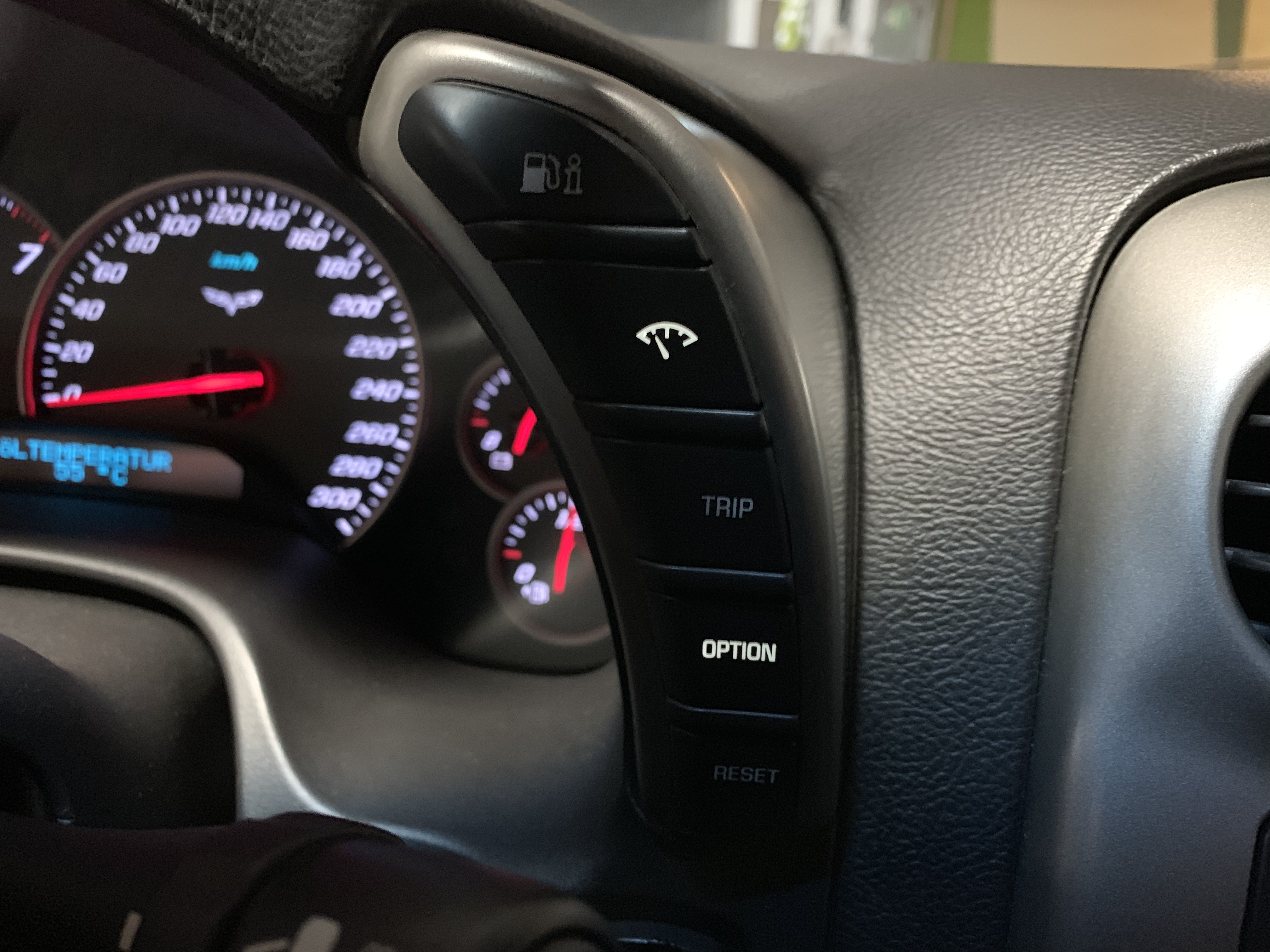

Hi, mir ist aufgefallen das 3 der 5 Taster nicht beleuchtet werden.
Ist es möglich die Lämpchen zu ersetzten oder handelt es sich dort um LED die nicht Plug and Play ersetzt werden können?

Bei mir sind die alle nicht beleuchtet ![crazy [smilie=crazy.gif]](./images/smilies/crazy.gif)

hallo
du kannst die lämpchen ersetzen, aber nur wenn du die schaltereinheit öffnest und die lämpchen auslötest. danach mußt du gleichwertige wieder einlöten. von gm ist ein einfacher austausch der lämpchen nicht vorgesehen und es wird bei ausfällen gleich das ganze modul gewechselt, da lötet keiner dran herum. das sind normale kleine lämpchen, keine leds in den schaltereinheiten verbaut.
ohne garantie, es wird wahrscheinlich so etwas in der größe verbaut sein ...12v 40mA T1 .

Habe ich jede Menge von repariert..... wer mit dem Lötkolben umgehen kann, sollte das hinbekommen.
Die vom Andy genannten Lämpchen passen.
