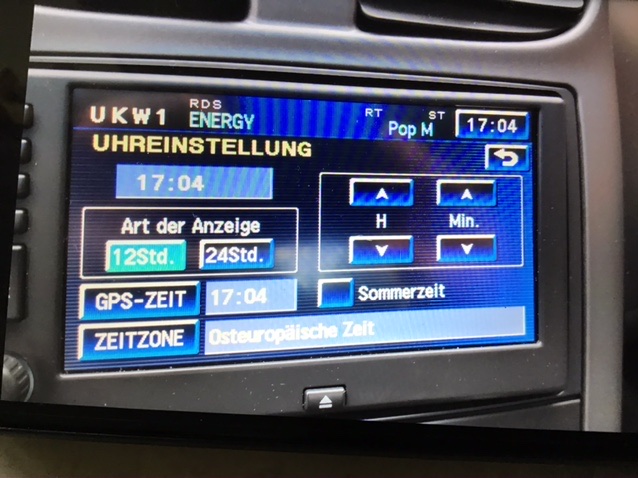

Hallo Leute! Nachdem ich meine Batterie nach dem Winter wieder angeklemmt habe funktioniert meine Uhr im Display nicht mehr.Das Feld ist leer .Wenn ich das Uhrenfeld zum einstellen öffne erscheinen keine Zahlen weder Stunde noch Minute.Vielleicht hat jemand eine Idee Danke schon mal

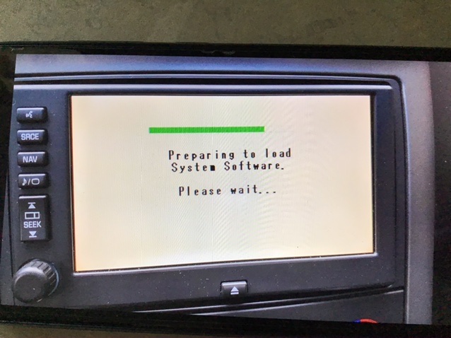

Re: Uhreinstellung
Vielleicht kann man mit dem was anfangen, hab leider verpasst om November eine CD zu brennen
C6 Navi Uhrzeit neu Installieren
Beitragvon milti Z » 09.11.19, 11:42
Vorgehensweise zur Neuinstallierung der verschwundenen C6 Navi Uhrzeit.
Hier ist die Schritt-für-Schritt-Anleitung:
Klicken Sie auf den folgenden Link und laden Sie die Datei herunter:
https://tis2web.akamai.gm.com/radio/cor ... 10_fix.zip
Brennen Sie die LOADING.KWI auf eine leere CD-R. Sobald dies vollständig gebrannt und beendet ist, gehen Sie zu Ihrer Corvette
# 1 Stellen Sie sicher, dass das Fahrzeug draußen ist und der Motor läuft.
# 2 Drücken Sie auf dem Radio-Display die Open / Close Faceplate-Taste
# 3 Werfen Sie die Kartendisc aus, indem Sie die Auswurftaste für die DVD-Kartendatenbank drücken. Legen Sie die Software-Update-CD in den DVD-Kartendatenbank-Steckplatz ein
Das Update startet automatisch. Auf dem Bildschirm wird ein Fortschrittsbalken angezeigt. Das Update dauert ca. 2 Minuten. Das Fahrzeuglogo wird angezeigt, sobald die Aktualisierung abgeschlossen ist.
Wenn Sie das Corvette-Logo sehen, entfernen Sie die Update-CD und INSTALLIEREN SIE IHRE KARTENDISKETTE NEU!
DAS IST KEIN KARTEN-UPDATE! DAS IST NUR FÜR DEINE LEERE UHR! Wenn Sie weitere Fragen haben, sehen Sie sich dieses Profil bei TheCorvetteMechanic.com an
Vom US Forum
Hello all you C6 owners with NAVIGATION!!!
We all know the issues with the clocks going blank, well, here is the fix from Corvette engineering
Click the link below and download the file.
https://tis2web.akamai.gm.com/radio/..._05_10_fix.zip
UNZIP THE FILE BEFORE you Burn the LOADING.KWI to a BLANK CD-R. Once this is completely burned and finished, go to your Corvette
#1 Make sure the vehicle is outside and the engine is running.
#2 On the radio display, press the Open/Close Faceplate Key
#3 Eject the map disc by pressing DVD Map Database Eject Key. Insert the Software Update Disc in the DVD Map Database Slot
The update will start automatically. You will see a progress bar on the screen. The update takes about 2 minutes. The vehicle logo will be seen once the update is completed.
Once you see the Corvette logo, remove the update disc and REINSTALL YOUR MAP DISC!
THIS IS NOT A MAP UPDATE< THIS IS ONLY FOR YOUR CLOCK BEING BLANK!
If you have any further questions, please post up.
EDIT: Technical service bulletin 16-NA-262 has been updated as of Nov 15, 2019 with the Corvette service procedure if you would like to have your dealership reference the GM document!

Thank you, it worked perfectly, not only do I have the clock back with the correct time, all the other functions of the navigation system work properly too!

Hello All,
I followed the instructions but all I get for my 2005 C6 is that the disc is not a map disc. Doesn't start the fix. What am I doing wrong? TY
Reply With Quote Reply With Quote

HI there,
Give it up to 20 mins to accept the disc and do the lay out, no need to fold the door back up.
Let us know how you make out, Paul

Quote Originally Posted by c4c5specialist View Post
HI there,
Twenty minutes! Hokey Smoke Bullwinkle! Actually after messing with DVD-Rs and CD-Rs (Anyone need some coasters?) I finally got it functional by changing my unzip program. Worked fine! Yes, I did close the door as well. Suggest that you might want to add those two points to the instructions, the wait time and door position tho.
Anyway, thanks for the fix!
Jack

Nur kurz warten. ![derisive [smilie=derisive.gif]](./images/smilies/derisive.gif)
- Nur kurz warten.
- 71446248-F697-483A-B502-6FB5E69AA7CC.jpeg (90.35 KiB) 16604-mal betrachtet

Ist das nicht toll. ![biggrin [smilie=biggrin.gif]](./images/smilies/biggrin.gif)
- Ist das nicht toll....
- A38E72B9-AF03-4614-B044-0A96814BEE0C.jpeg (107.91 KiB) 16592-mal betrachtet
