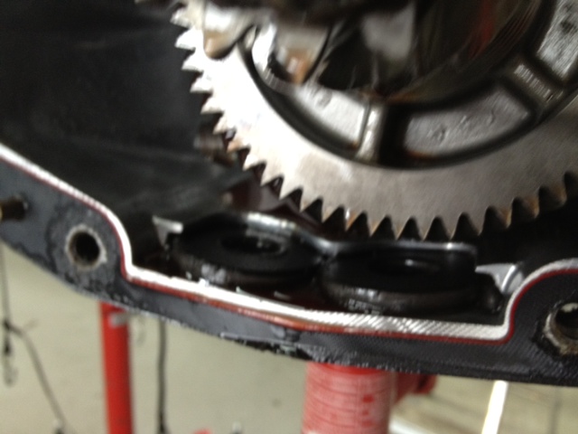

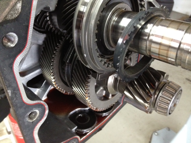

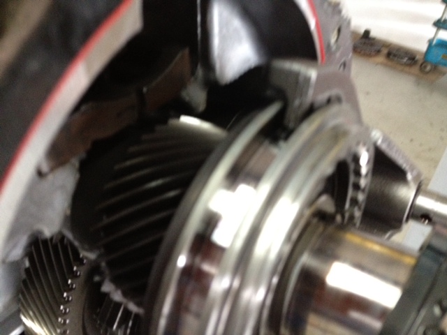

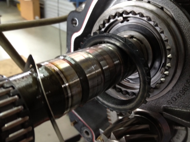

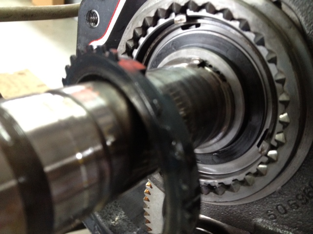

hallo man hört immer öfter das der rückwärtsgang ,oder der erste oder zweite gang schwer oder gar garnicht mehr reingehen
schuld sind wohl die synchronringe die in den modellen 05- 07 noch aus plastik sind , da damals meine kupplungsleitung gerissen ist , habe ich auch das getriebe mit einem satz in messing austauschen lassen hier malbilder davon
schuld sind wohl die synchronringe die in den modellen 05- 07 noch aus plastik sind , da damals meine kupplungsleitung gerissen ist , habe ich auch das getriebe mit einem satz in messing austauschen lassen hier malbilder davon- Dateianhänge

Habe ja das T56 aus der Viper, was aber in großen Teilen identisch ist. Bei mir ist der Synchronring vom Rückwärtsgang komplett in Bronze oder MS, alle Vorwärtsgänge sind aus Stahl mit einer Carbonreibfläche.
Gruß, Ralf
Re: getriebe-syncronringe probleme bei der ls2 schalter 05-
genau den habe ich jetzt auch inmessing,danke für das bild ![biggrin [smilie=biggrin.gif]](./images/smilies/biggrin.gif)

Aus Plastik sind die Synchronringe nicht. Allerdings ist eine dünne Beschichtung auf den Synchros. Wenn die verschlissen ist, funktioniert die Synchronisierung nicht mehr korrekt und es kommt zu Problemen. Wichtig ist nur, dass schnell gehandelt wird, damit nur die Synchronringe getauscht werden müssen. Für Gang 1 und 2 muss hierzu allerdings das gesamte Getriebe zerlegt werden. Wenn ich mir die Fotos von Badboy anschaue, wurde bei ihm damals nur der Rückwärtsgang anscheinend gemacht. Ärgerlich, dass nun das Getriebe komplett zerlegt werden muss

@ paladin,ich habe es damals vorsorglich machen lassen und nur den rückwärtsgang ,siehe bilder,ich hatte nie probleme mit den gängen,wenn der rückwärtsgang fast nicht mehr rein geht wird es höchste zeit ,denn löst sich dieser plastikring auf und wandert durch das getriebe kann es das ganze getrieber zerstören
