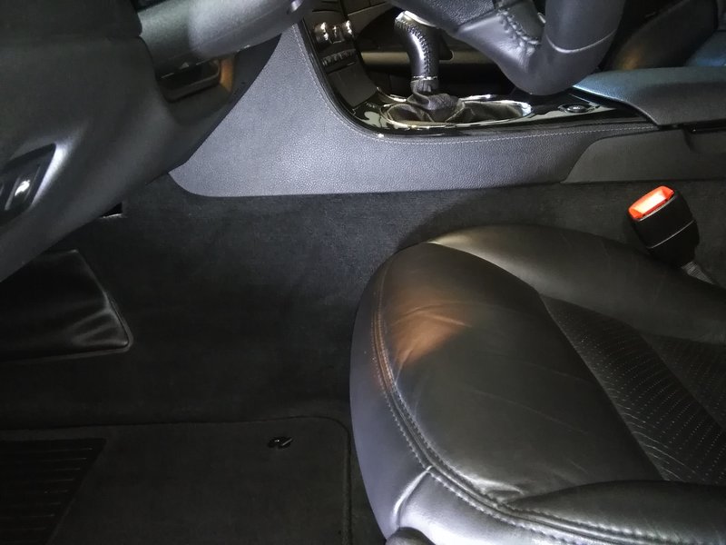

Beitragvon VV8 » 19.10.18, 09:41
Habe im Web eines gefunden, werde mal vergleichen.

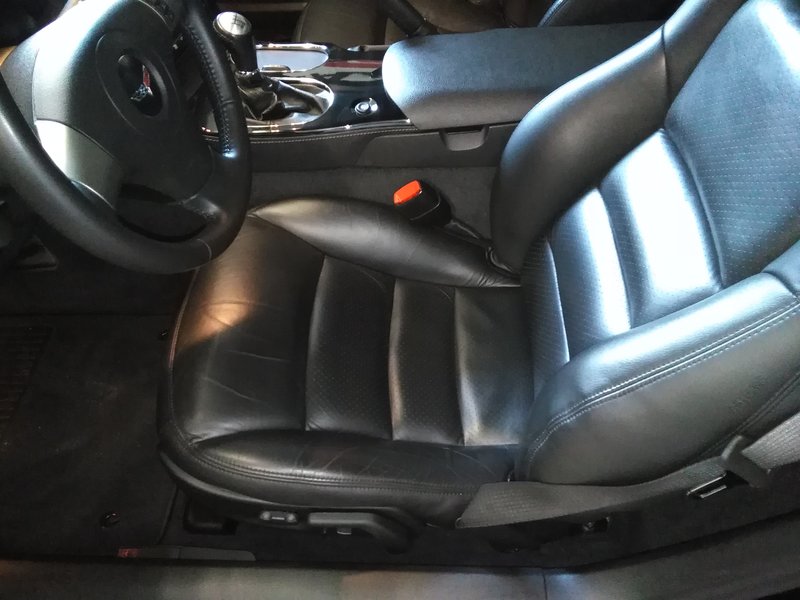

Re: Sportsitz Cobra Racer Pro FiA homologiert verbauen, TÜV?
Beitragvon VV8 » 19.10.18, 09:57
Meine Sitzposition
Beitragvon rssc » 19.10.18, 10:14
...sollte halbwegs passen - die Sitztiefe vom SPG ist 49cm (von Vordkante bis an die Rückenlehne).
