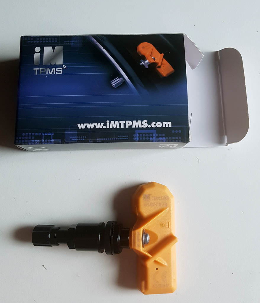

Reifendrucksensor - der Richtige ?
31 Beiträge
Laut Anbieter sind die für eine C6 geeignet.
433 MHz steht drauf, das sollte passen.
Ist das ok ?

Tja, blöd.
Jetzt hab ich neue Sensoren bekomm sie aber nicht angelernt.
Vorn links ist noch ein alter Sensor, da hupt es zur Bestätigung. Vorn rechts ist ein Neuer, da gibts keine Rückmeldung.

Hi zusammen
@Sonopanic Du kennst das Vorgehen beim anlernen ? Nur einbauen und Gerät dran halten ist nicht. Du musst vorher ein paar Dinge beachten, damit du in den Anlernmodus kommst. Was genau musst du suchen. Hatte damals auch Aftermarket genommen, die wurden aber im Vorfeld durch den Lieferanten schon vorprogrammiert. Musste ihm dafür die VIN zukommen lassen. Der Sensor muss ja seinen Messbereich kennen. Einfach 433 MHZ Sensoren kaufen und einbauen klappt nicht.
Gruß Dieter

Und es müssen immer alle 4 angelernt werden in der richtigen Reihnenfolge. Ein einzelner Sensor anlernen klappt nicht.

Kleine Rückmeldung.
Ein Bekannter in ner freien Werkstatt hat sich drum gekümmert und neue Sensoren bestellt.
Die sind nun mit dem 10 € Gerät anlernbar.
Allso alles im Lot und wieder fehlerfrei.
