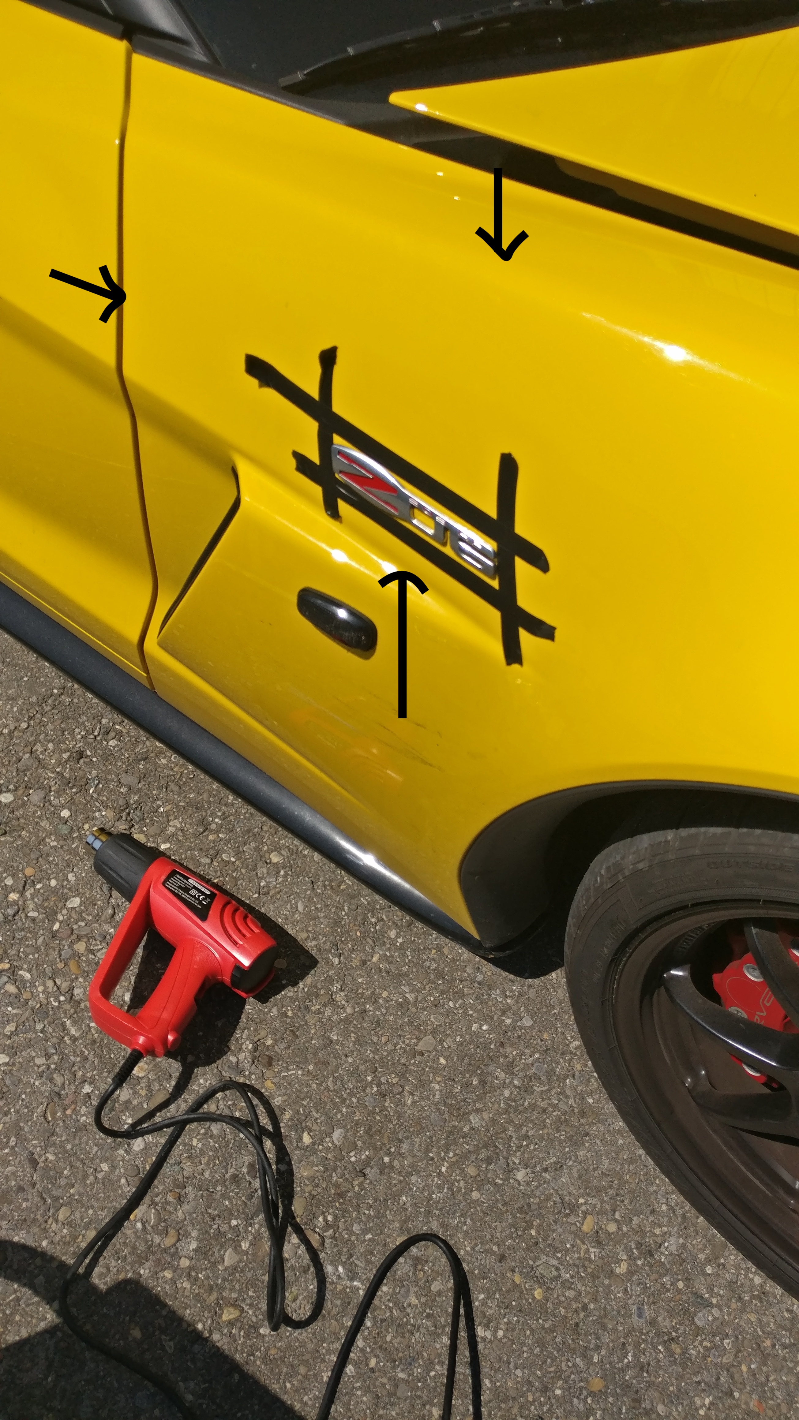

Hi Sepp,
hier die Abmessungen. Nicht wundern dass es nicht gleich ist, Blinker rechts und links sitzen bei der Z nicht an der gleichen Position.
Links:
21,5cm zum Kotflügelende Richtung Tür, 15cm Kante Kotflügel, 4cm zur Kante Luftauslass
Nr.5(05 HP) direkt über Blinker, Abstand jeweils Mitte genau 12cm
Rechts:
21cm zur Kante Kotflügel Richtung Tür, 15cm zur oberen Kante Kotflügel, 4cm zur Kante Luftauslass
Z ist hier über dem Blinker, Abstand jeweils Mitte genau 12cm
Das Foto zeigt die Kanten die ich meine...

Perfekt Vadim! Vielen Dank! Sitzen die Embleme genau waagerecht oder leicht gekippt?

Gerne. Meine sind leicht gekippt. Richte sie an der Kante zum Luftauslass aus.
