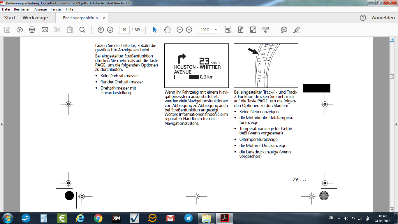

Re: C6 LS2 zeigt konstant 888kpa Öldruck an (Motor aus)
Wassertemperatur, Hinterachsöltemperatur, Motoröltemperatur und Öldruck, aber keinen Ölstand
Und nichts anderes steht auch in der Bedienungsanleitung.

(Du hast recht, mein Headupdisplay zeigt Wassertemperatur, öltemperatur, Öldruck)
