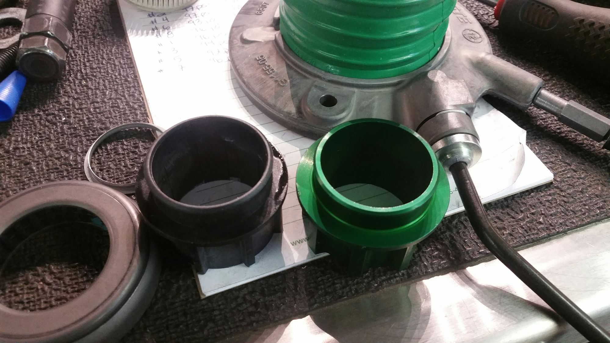

Re: Kupplungsnehmerzylinder Schwäche?
Hallo André,
ja, das Kunststoffteil ist wirklich nicht gerade vertrauenerweckend...
Es gibt aus Amiland eine Tuningvariante aus Alu.
Hat da jemand Erfahrungen mit?
Ob das alles so zusammenpasst, weiß man ja letztlich auch nicht.
Gibt es von Tick, die halten den originalen für gut, liefern ihn als Option mit Ihrem Aluteil "TICKshift Billet Release Bearing Support":
http://www.tickperformance.com/gm-slave ... -24237634/
Ansonsten gibt´s noch etwas von Katech, halte ich für meine olle Ls3 aber für etwas "overdressed" :
http://store.katechengines.com/heavy-du ... -p337.aspx
Ich hatte mit Tilton an so etwas gemeint. Erinnert mich an meinen Masterzylinder:
http://tiltonracing.com/product-categor ... e-bearing/
Wenn der Von Katech auch in die C5 passt, wäre es wohl mein nächster...
