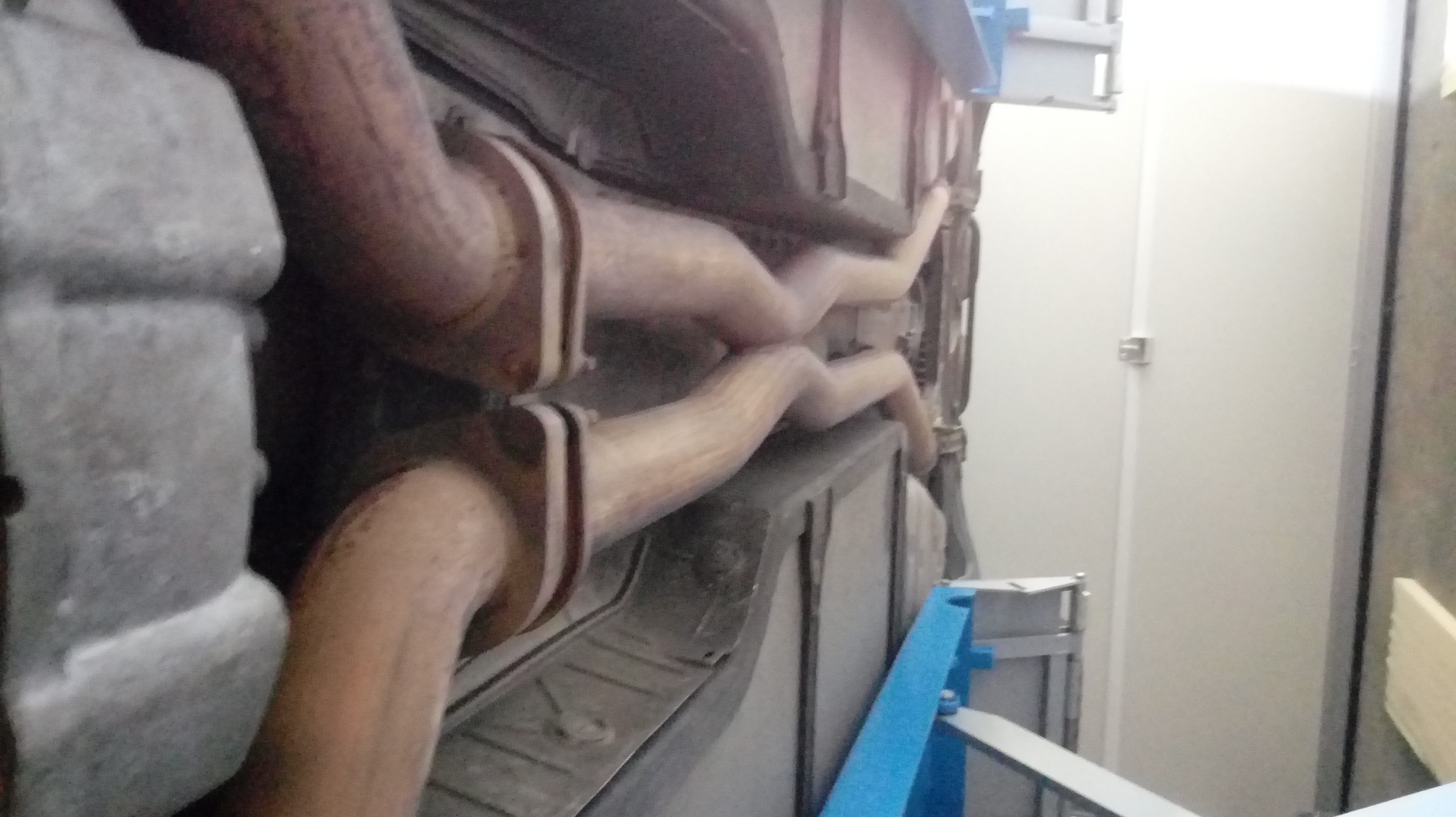

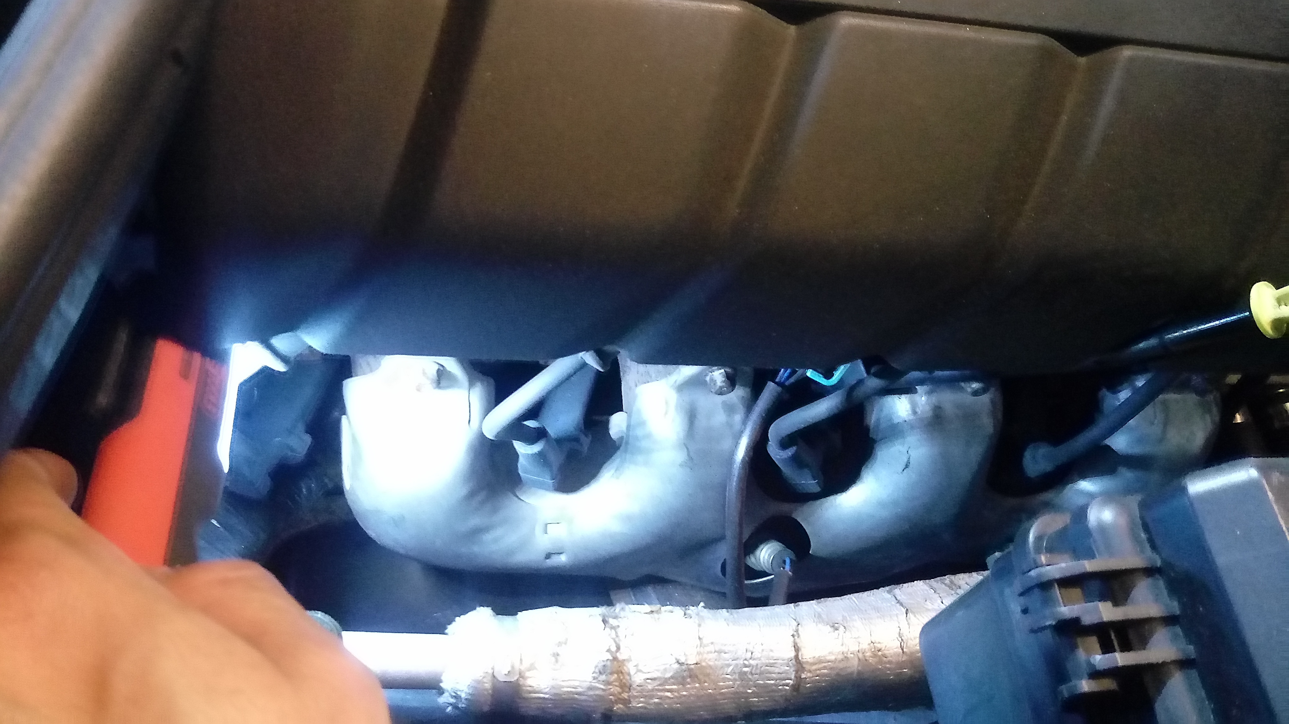

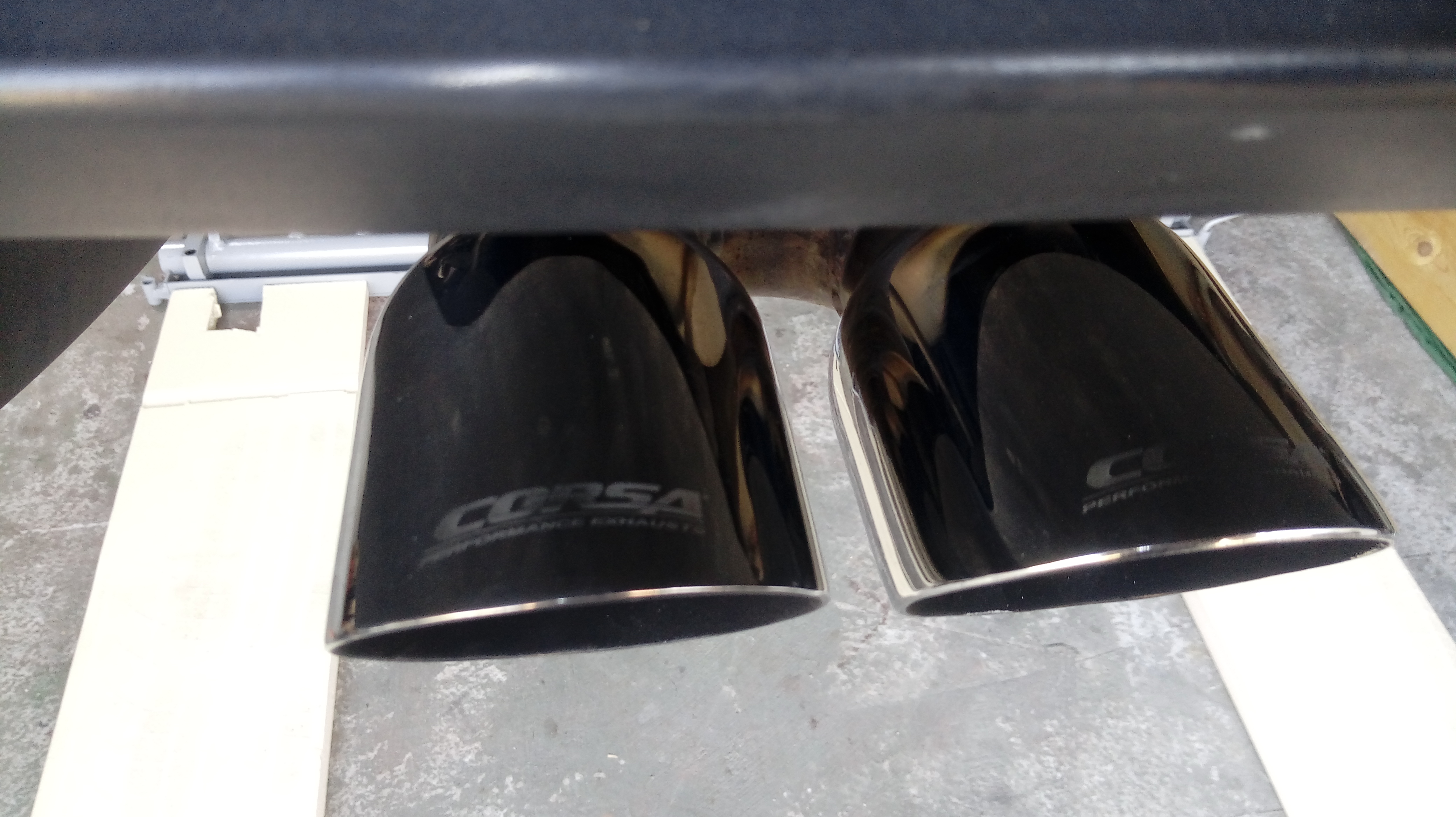

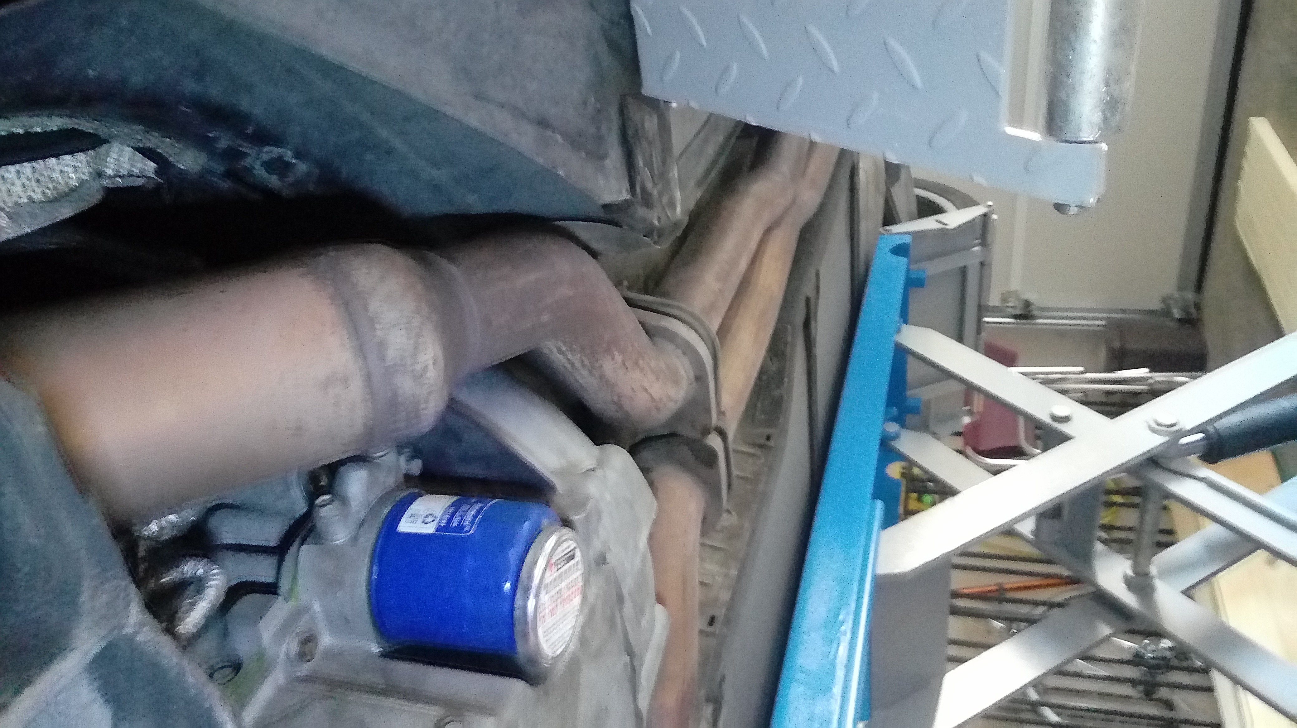

Auspuff original oder Fächer+Kats verbaut?
- Beiträge: 1975
Re: Corvette c6 kat lambdasonden p0420 p0430
Ich schick mal ein paar Fotos... Keine Ahnung was verbaut ist, im Schein ist nix eingetragen aber Original ist des glaub nicht. Der Termin beim TÜV ist schon ausgemacht. Hoffentlich helfen die Bilder...

Die Krümmer sind Original und die Kats so wie ich das sehe auch!
McCoy - Beiträge: 242
- Wohnort: Fürth
Dann sind Kats oder Sonden durch.
