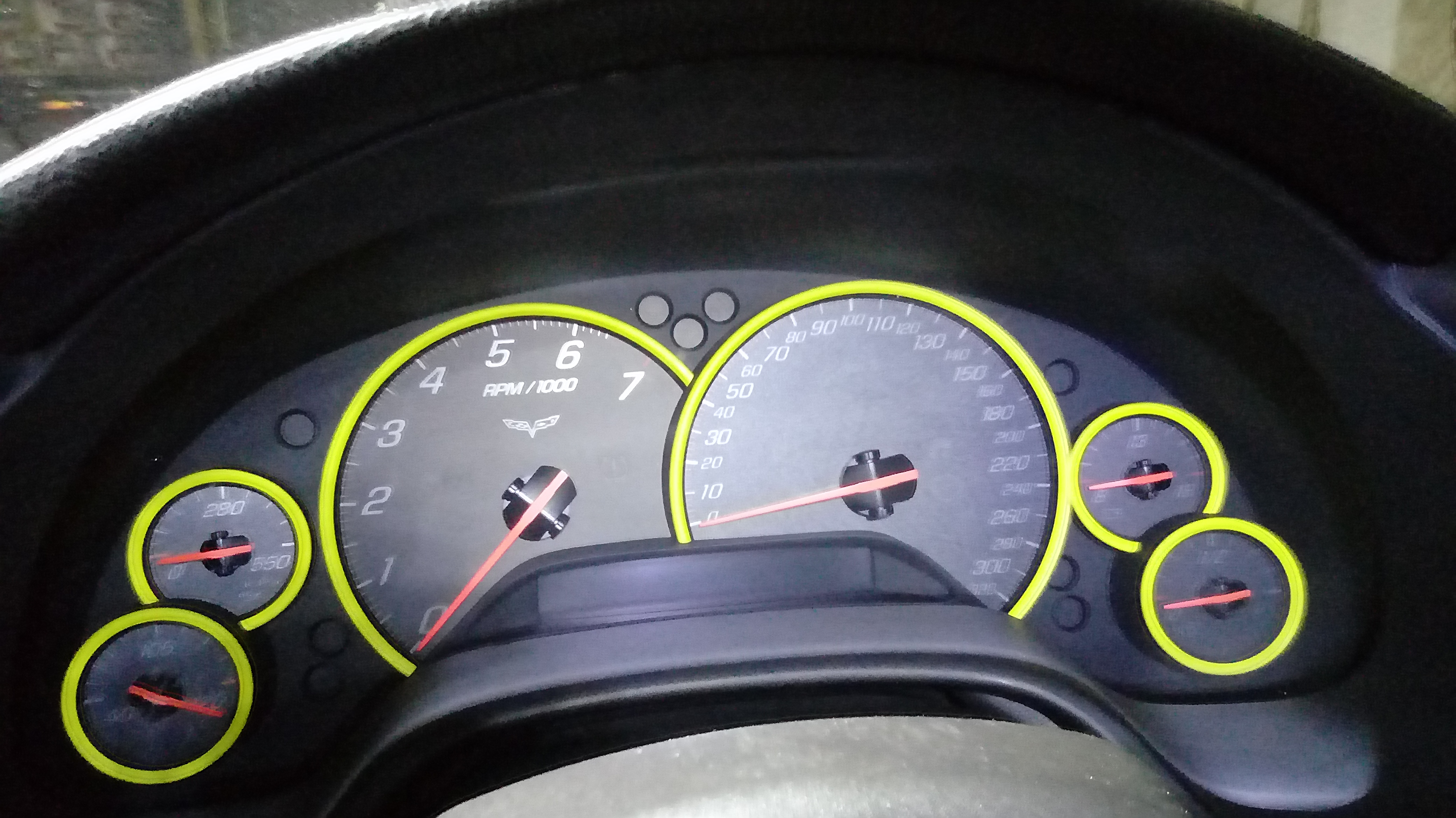

Hey.
Meine Corvette c6 US-Modell hat einen meilentacho der bis 200mph geht. Wenn ich ihn auf kmh umstelle geht er halt nur bis 200kmh und sobald man drüber kommt zeigt das Head up Display die Geschwindigkeit richtig an.
Zu meiner Frage... Ich habe im tacho eine andere skalierung des ziffernblatts eingebaut. Also Stelle ich den Board Computer auf Meilen/°fahrenheit/usw und durch die geänderte skalierung zeigt der tacho die Geschwindigkeit in kmh. Allerdings hab ich keinen Bock in fahrenheit umzurechnen und das Head up zeigt jetzt natürlich auch Meilen an...
Kann ich irgendwie den Board Computer auf metrische Einheiten stellen, aber den Tacho(ohne HUD) auf Meilen umstellen?
Ein tech2 Hab ich zur Verfügung, aber ich kenne mich nicht sehr gut damit aus.
Danke schön mal für die Hilfe.![drinks [smilie=drinks.gif]](./images/smilies/drinks.gif)

Hallo Corvetttobi,
habe auch ein US Modell und mich stört auch das die Tachonadel bei 210 am Anschlag klebt.
Hat deine Tachoskalierung jetzt zwei Skalen für Km und Meilen, anstatt nur die eine bis 210 Meilen?
Sieht die vom Material so aus wie eine originale Skala?
Da der Tacho am Class 2 Bus hängt könnte ein eingeschleifter Controller alle Datenpakete 1:1 durchlassen
und nur die Geschwindigkeitswerte umgerechnet an den Tacho weiterleiten. Wäre ein Grund mehr das ich
mal die Pakete auf dem Datenbus mitschneide.

Hallo Inja,
das ist eine elektronische Einheit, keine Mechanik die an einer gemeinsamen Tachowelle hängen würde.
Die Elektronik zeigt nur Werte an die sie empfängt. Strecke und Geschwindigkeit werden als getrennte Werte übermittelt.
Das die Elektronik im Tacho einen Quercheck ala Geschwindigkeit x Zeit = Strecke durchführt glaub ich kaum.
Die Strecke zu manipulieren ist strafbar, denn dann würde der Kilometerzähler falsch laufen, aber das ist ja auch nicht gewünscht also muß die Strecke 1:1 weitergeleitet werden.
Aber das Paket abzufangen, die Km/h durch 1,6 zu dividieren, die Prüfsumme neu zu berechnen und dann weiterzusenden ist machbar.
Das VPW Interface 10,2 KBit auf dem Calls 2 Bus ist im Internet ausführlich beschrieben, ich müsste nur mitschneiden da die lokale Umsetzung dann Herstellerspezifisch ist,
sprich die Adressen und übermittelten Werte sind dann Fahrzeugspezifisch.
Ralf

Hi Tobi,
warum nimmst du nicht einfach die Kmh Tachoscheibe (also ohne Skalierung von MPH zu KMH). Dann stellst du dein Tacho auf Metrisch und dein Problem hat sich erledigt.
http://www.heiler-tachodesign.de/Tachos ... C6-300-kmh

Genau diese skalierung hab ich drin. Wenn ich den Tacho jetzt auf metrisch Stelle und reale 200kmh fahre zeigt mir der Tacho 300kmh an. Weil der Orginal Tacho ja nur bis 200 geht.
- Corvetttobi
- Beiträge: 21
- Registriert: 15.08.17, 19:49
- Fahrzeug: Corvette, C6, Schwarz
Re: C6 Tacho skalierung ändern mph kmh
Halo Valen2206,
das mit den KM ist bei der US Corvette dämlich gelöst: Die Skala für KM und Meilen ist eine einzige und geht bis 210. 210 Meilen ist fast340 Km/h also gut.
Wenn Du aber auf Km umschaltest dann klebt die Tachonadel bei 210 am Anschlag und das Tempo ist nur noch im HUD lesbar.
Molle schrieb das die ECU auch umzuprogrammieren geht, ist auch logisch. Macht aus einer US C6 von der Software her eine EU C6.
Dann müsste nur noch das Ziffernblatt getauscht werden und die Tachonadel klebt nicht mehr am Anschlag.
Nachteil: Das Umflashen ist nicht trivial, und Du musst auch erst mal zu jemandem hinfahren der Dir das macht.
Die Idee die ich verfolge ist etwas Elektronik in den Class 2 Bus vor der Tacho einzufügen der, durch Manipulation der Datenpakete, den Tacho neu skaliert.
Aber da geh ich erst dran wenn das Wetter akzeptabel ist denn dazu muß ich erst die Datenpakete mitschneiden und identifizieren.
Ralf
Ralf
