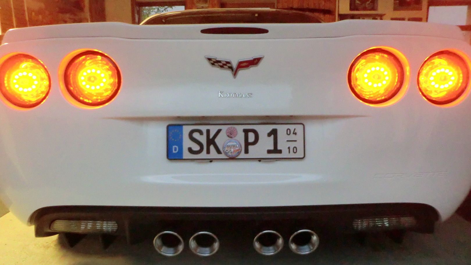

Kauf dir bei eBay com . die US Heckleuchten mach die auf und bohre in die Mittelscheibe 12 gelbe starke Led ein ,wieder zu kleben fertig.
Sieht dann im besten fall so aus ,bei Sonnen Einstrahlung bisschen schwächer,frag aber nicht,ist schon lange her.

Sieht echt klasse aus Thomas! Ich spiele auch schon länger mit dem Gedanken die EU-Leuchten los zu werden. Hast du deinen Umbau zufällig dokumentiert? Kannst du die ungefähren Kosten nennen?

Tomhart hat geschrieben:Kauf dir bei eBay com . die US Heckleuchten mach die auf und bohre in die Mittelscheibe 12 gelbe starke Led ein ,wieder zu kleben fertig.
PS. Ist nicht legal in D.

Re: Umrüstung EU- auf US-Rückleuchten
Sag ich doch ,solange das Blinklicht gut sichtbar funktioniert und dann noch doppelt ,wird es auch bei einem eventl.unfall nicht die erste Rolle spielen,habe mich davor auch Juristisch Informiert,was wäre wenn!
Man solte auch nicht zu viel Angst haben,bei Tüv und Rennleitung habe ich noch keine schlechten erfahrung gemacht.
Auf die Frage,die Leuchtmittel sind Osram Golden Dragon Plus mit Widerständen keine 50€ gekostet,habs vor 4Jahren schon gebaut gibt wahrscheinlich schon was helleres/besseres .
Osram Golden Dragon Plus Stück ca,1,20€
Paßende Linse ILS LED Linse 120 x 60 Stück ca.1,10€
Wiederstände Stück 80€ Cent
und das alles mal 48 außer die Wiederst. da 3 Stck zusammengefaßt werden.Brauchst aber LED´s u.Linsen auf Reserve.Is schnell eine rueniert!!!!!!!!!!!!!
1 Satz US Rückleuchten mit US Fassungen + Kleinmaterial
Es is ne Schweine Arbeit,glaub mir.KEINE FEHLER erlaubt.Du brauchst ne ruhige Hand + SEHR VIEL Geduld.
