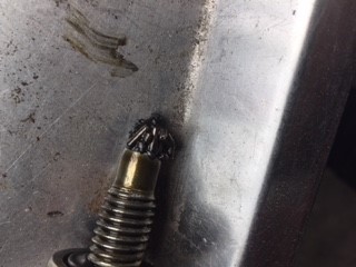

Danke für die schnelle Antwort. Hat jemand Erfahrung wie es die zerlegt. Ist ein Jahr her das ich Teile von einem Nadellager im Öl gefunden habe. Motor ist seit dem circa 4T Kilometer gelaufen, teils sportlich und funktioniert noch einwandfrei. Kipphebel hab ich alle angesehen, sind OK.

ist es etwa die lagerung von den kipphebel,die du da gefunden hast die gehen doch gerne mal kapput,da gibs doch bei heinz so unrüst kits

War auch mein erster Gedanke, aber Kipphebel habe ich alle ausgebaut und begutachtet. Da sind alle Lager OK. Das ging noch recht einfach und zügig.

Nadellager ist eher Kipphebel.....wie lang wie gross?

Heinz du beruhigst mich, da hatte ich dich per Whats App angeschrieben im letzten Jahr. Die waren alle ok. Kann ich mich beruhigt wieder hinlegen. Du hast damals schon geschrieben klingt ganz normal. Will das Auto verkaufen und dachte ich geh an die Hydros.

Beitragvon daniel1406 » 10.01.18, 07:10
Hoffe das mit dem Bild hat geklappt.

Beitragvon CCRP » 11.01.18, 20:28
sieht für mich eindeutig nach Kipphebelnadeln aus.....die Lager des Hydro können nicht rausfallen ohne das die Rolle oder Hydrokörper komplett gebrochen ist und das würdest du sofort am Geräusch merken, aber wie wenn da plötzlich ein zylinder ausfällt und 5mm Ventilspiel hat

Beitragvon daniel1406 » 12.01.18, 13:13
Danke Heinz [smilie=bye.gif] [smilie=good.gif] .

Beitragvon Corvalex » 12.01.18, 14:53
Müsste Dein Auto nicht wie ein Sack Nüsse laufen, wenn Da ein Rockerarm mit fehlenden Nadeln hängt???
Oder öffnet ein Ventil nur nicht vollständig, was man nicht so mitbekommt?

Beitragvon CCRP » 12.01.18, 15:08
wenn nur ein paar Nadeln fehlen im Korb merkt man das nicht. Wenn eine Korbkappe komplett rausging schon weil dann Kipphebel schräg drückt

Beitragvon daniel1406 » 12.01.18, 18:48
Hallo Alex, die Kipphebel sind alle ok. Geht recht einfach die auszubauen und sich anzusehen. Habe sogar ich geschafft [smilie=laugh2.gif] [smilie=scare.gif] . Also morgen schönes Wetter bei uns heißt rumballern [smilie=crazy.gif]
