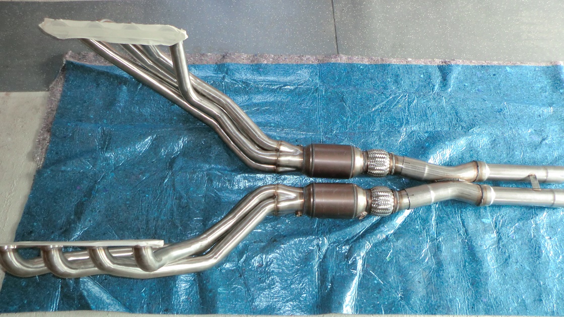

Hallo Freunde der amerikanischen Sportwagen Ikone,
meine Vette steht nun bis zum April abgedeckt in der Garage. Ich würde sie nächstes Jahr gerne besser ausatmen lassen, daher möchte ich mich nach Fächerkrümmern mit HJS Sportkats, oder alternativen informieren. Wie sind eure Erfahrungen was Qualität, realisierbare Leistung damit und TÜV angeht. Bis jetzt hat meine nur klappengesteuerte KKS Schalldämpfer verbaut, alles andere ist original.
Interessant finde ich die Friedrich Fächerkrümmer mit 200 Zellen HJS Sport-Kats, weil sie ein TÜV-Teilegutachten haben. Hat jemand mit diesen Krümmern Erfahrungen.

Ich hab die Friedrich drauf mit den Kats, völlig problemlose Montage, TüV lief reibungslos. Keinerlei Probleme bis jetzt

Re: Fächerkrümmer mit HJS Sportkats welche taugen was / TÜV?
Jep,die FMS Anlage ist zu 100% Eigenfertigung,für was bräuchten die dann so ne große Produktionsstätte wenn die auf Pakete aus China warten.
Aber die Lambdaverlängerungen hätten se lieber Importieren sollen,und nicht nur Kabel und Verbinder mitgeben.
Dann scheint die Qualität und Passgenauigkeit der Friedrich Krümmer recht brauchbar zu sein. Zusammen gefasst: ca. 18 PS Krümmer + ca. 4 PS Klappenschalldämpfer + ca. 8 PS Abstimmung Einspitzanlage = 30 PS
