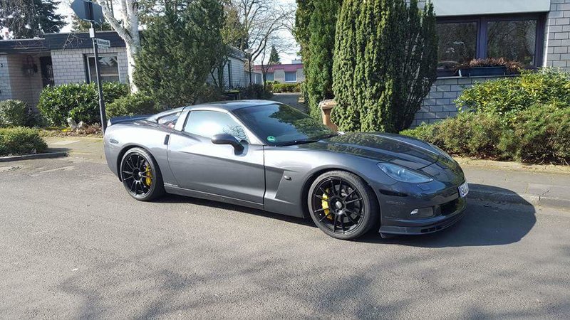

Ich hatte damals die RUFF montiert gehabt.
VA 9x19 und HA 11x20 mit 265er und 285er.

Oder die Schmidt Gotham. Auch mit 265 vorn und 285 hinten.

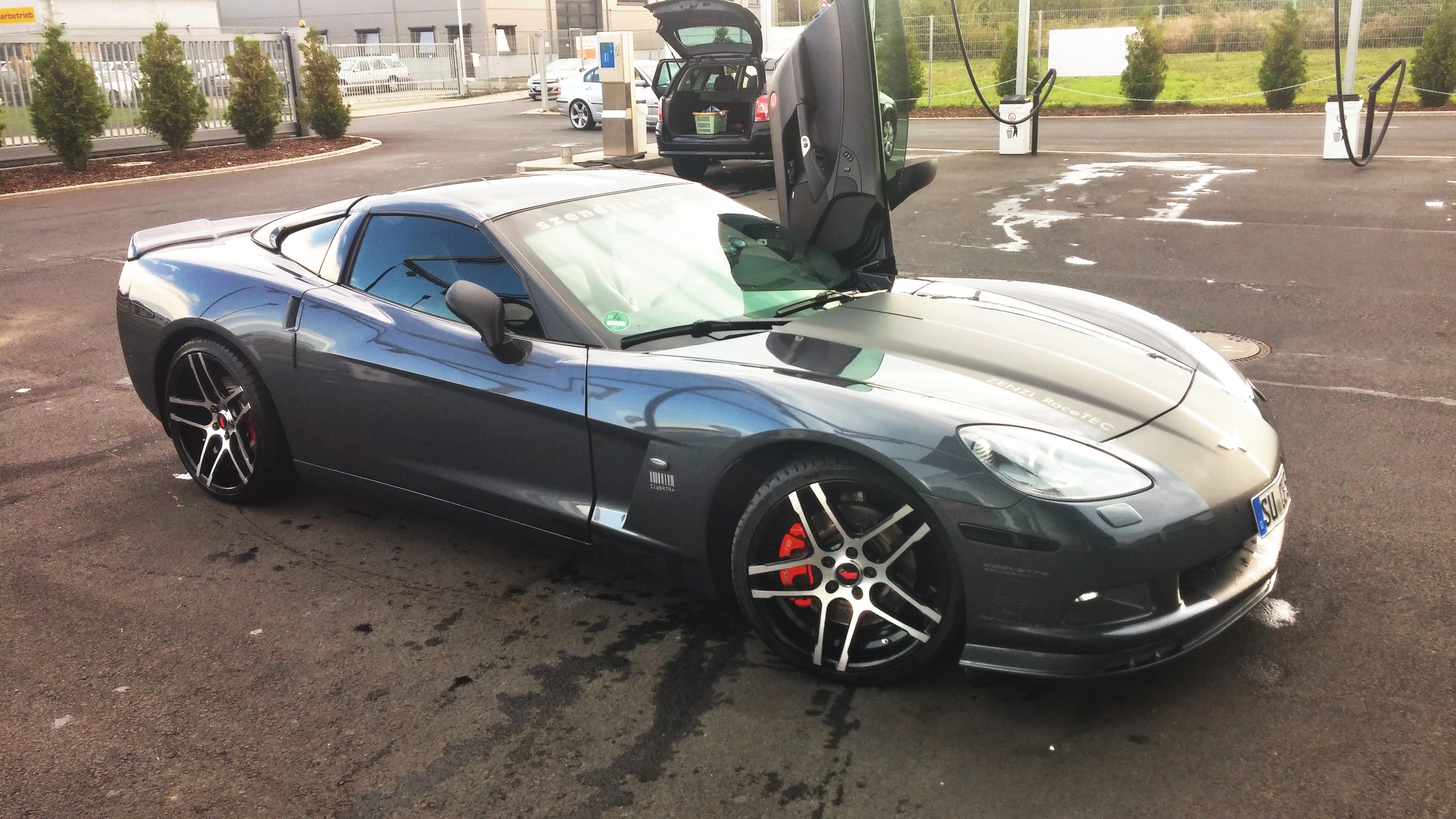

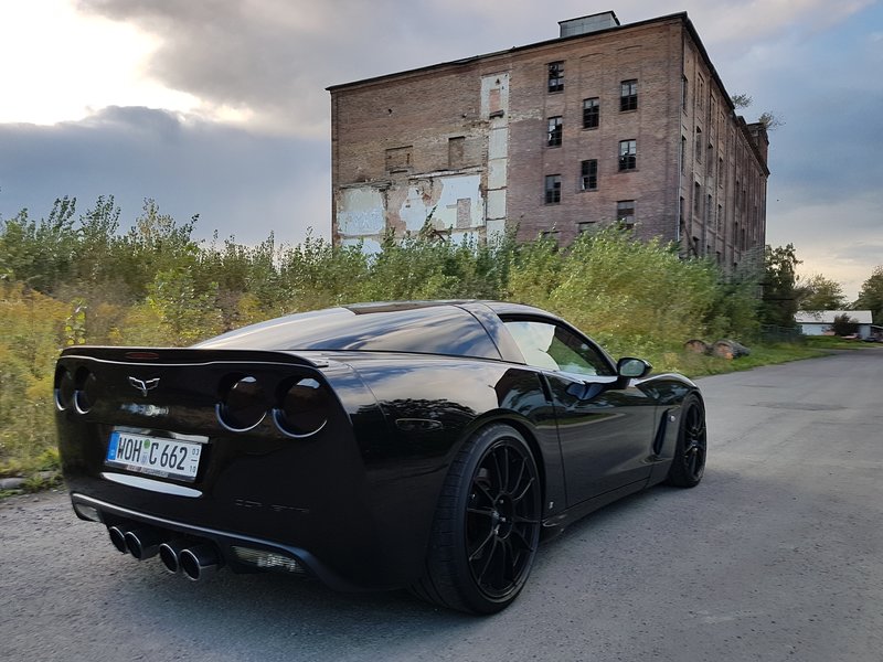

Die OZ finde ich richtig schick

Die Oz kommen schon ganz gut auf der C6. ![bye [smilie=bye.gif]](./images/smilies/bye.gif)

Ja, die OZ sehen echt klasse aus.
Was ist denn das für eine genaue Felgen- Reifengröße und Einpresstiefe.
Und wo hast du die bezogen und eintragen lassen?

Die OZ gibt es nur in jeweils einer Kombi für die schmale/breite C6. Auf der schmalen fuhr ich an der VA noch 15 mm Distanzen.
Bezug über diverse Händler.
