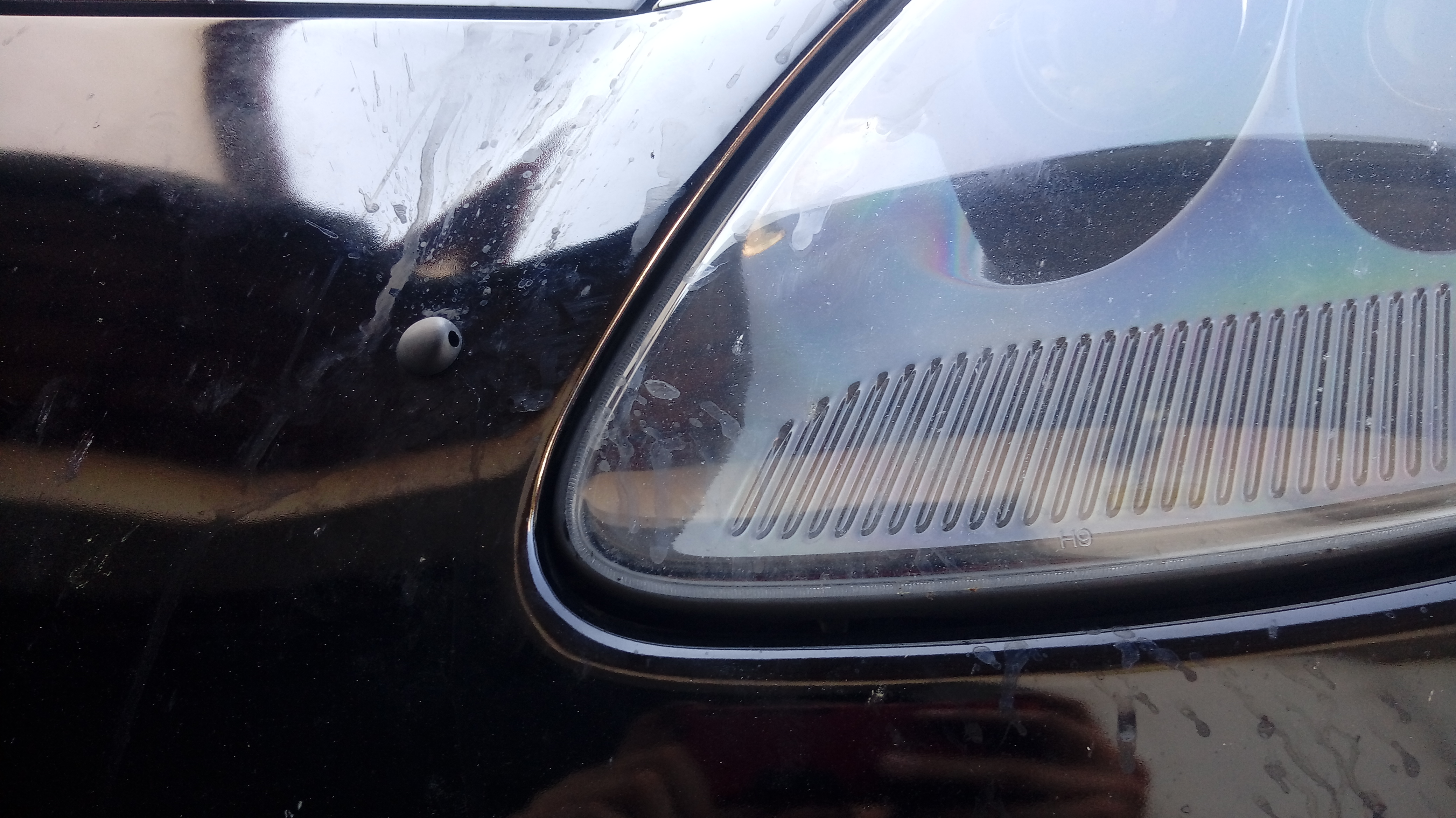

So... Ich würde das Thema gerne noch richtig abschliesen mit allem was ich jetzt gemacht habe.
Für die vorderen Scheinwerfer gibt es ein lichttechnisches Gutachten. Auf der Seite abgasgutachten.de bekommt man das mit einer detaillierten Beschreibung was alles gemacht werden muss.
Scheinwerferreinigungsanlage und abschlepphaken nachrüsten. (Einfach an der scheibenwischerreinigungsanlage anklemmen). Dann passen die vorderen Lichter.
Hinten müssen entweder die Lichter von der eu c6 gekauft werden. Oder so wie ich es gemacht hab, Orange LEDs einbauen die hell genug sind und eine in etwa Wirkung eintragen lassen. Ganz wichtig dabei ist, dass genau eingetragen wird welche Birnen verwendet wurden und wie das jetzt alles leuchten muss und so. Ich hab wirklich sehr viele LEDs probiert und die waren alle Kacke. Nur eine war gut: www.benzinfabrik.de. die sind zwar Sau teuer(35€/stück) aber die einzigen die hell genug waren.
Zum anschluss: der vorne links und rechts und hinten links das Rad raus. Hinten den innenkotflügel raus. Vorne links eine Abdeckung auf und dann hab ich ein leerrohr vom mororraum nach hinten gelegt. Das kommt dann vorne bei der scheibenwischeranlage raus.
Vorne rechts und links das + Signal vom blinker abgreifen und das Kabel nach hinten legen. Die blinken dann aber zu schnell. Ich hab gehört das man es irgendwie umprogrammieren kann. Hab ich aber nicht gemacht. Ich bab vier Widerstände mit 25w 5,6Ω Da eingelötet, wo vorher das Blink und bremslicht Signal ankahm. Das bremssignal bekommt man von dem einen bremslicht hinten in der Mitte.
Auf gut Deutsch hab ich jetzt us rücklichter bei denen die mittleren beiden als Rücklicht und bremslicht funktionieren und die äußeren als blinker.
Das dauer leuchten der vorderen blinker muss natürlich auch weg. Dazu den lichtsensor auf dem armaturenbrett ausstecken.
Hoffe ich hab nix vergessen.

Ja aber wenn de an so nen korintenkacker gerätst sagt der ganz einfach das bei xenon immer eine Waschanlage dran sein muss und dann kriegt auch der TÜV eine auf den Sack. Der darf nämlich auch nix illegales eintragen.
Ok... Ich wusst aber auch nicht das er das so eintragen kann :-D
Die Lösung find ich jetzt aber auch ganz schick und dezent.
nicht auf die Sauberkeit gucken, das ist noch von den probeläufen.

Musste ich für meinen TÜV auch nachrüsten. Ohne ging nicht. Habe es allerdings mittig unter den Scheinwerfer gemacht, verbunden natürlich auch mit der Scheibenwaschanlage. Das tut dann schon weh in eine neu lackierte Stoßstange zu bohren.
Gruß Daniel
