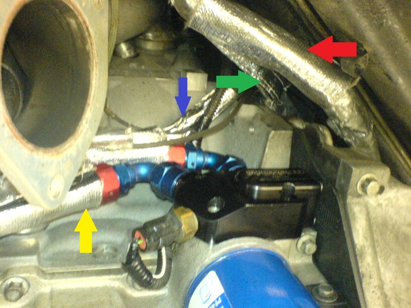

Bei mir sind alle Leitungen in Krümmernähe einfach oder doppelt mit dem Hitzeschutz verpackt,
und alle Kabelstränge mit Alu-Klebeband umwickelt.
Ich such morgen mal ein Bild raus [smilie=bye.gif]

hier noch das angekündigte Bild:
Roter Pfeil = Kupplungsleitung (Hitzeschutz Klettverschluss)
Blauer Pfeil = Kabelstrang (Alu-Klebeband)
Grüner Pfeil = nachgerüstete Entlüftungsleitung (Hitzeschutz Klettverschluss)
Gelber Pfeil = Ölleitungen (Hitzeschutz Klettverschluss)

Beitragvon andree » 24.03.17, 15:07
Chris-LU hat geschrieben:Hat die Aktion auch was gebracht?
Ich kann es nicht sagen, da ich einfach alles geändert hab, wo schon mal alles draußen war.
Die Leitung ist bei mir jetzt länger, anders verlegt mit zusätzlicher Halterung und Hitzeschutz.
